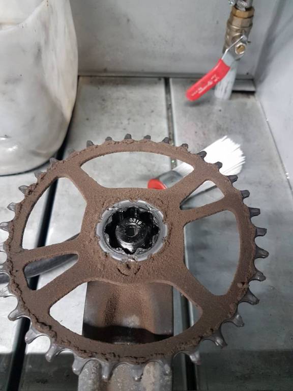

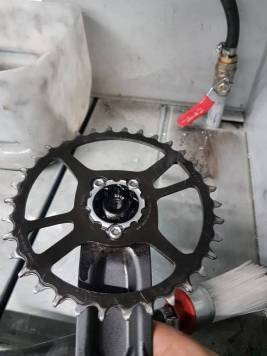

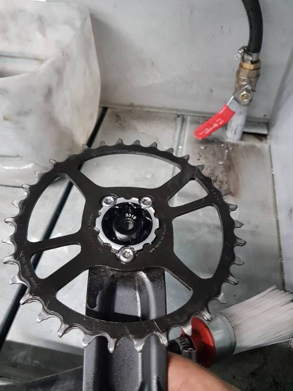

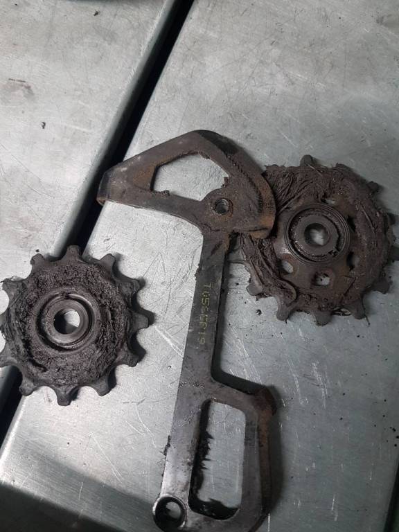

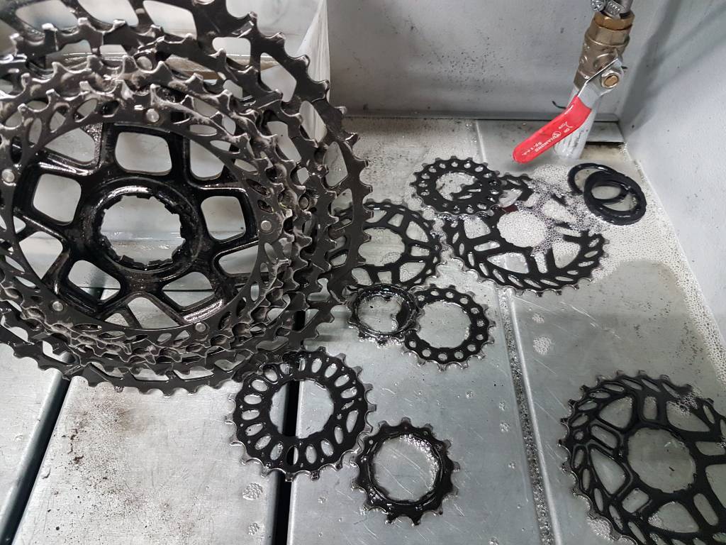

Rokoszoko Opublikowano 10 Lipca 2021 Autor Opublikowano 10 Lipca 2021 (edytowane) W rowerku lecą kolejne kilometry, aż po nie wiem kiedy w końcu wziąłem się za czyszczenie napędu, zaniedbałem to mocno, ale odziwo, łańcuch pomimo, że ma z tysiaka + zrobione (zmieniałem go jeszcze przed tym, jak w marcu leciałem 3 szczyty w zimę), to ma tylko 0,50% zużycia, byłem przekonany, że już do wywalenia dawno. Po za tym w rowerze cisza, nic się nie dzieje 🥰 (odpukać) Edytowane 10 Lipca 2021 przez Rokoszoko
