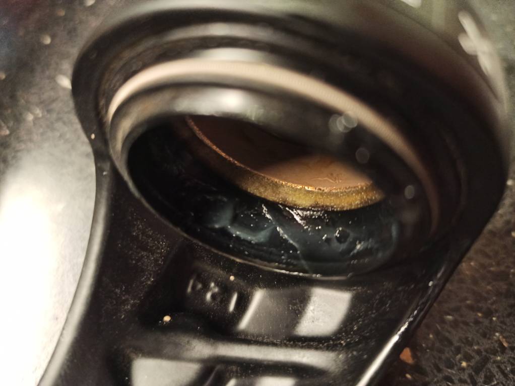

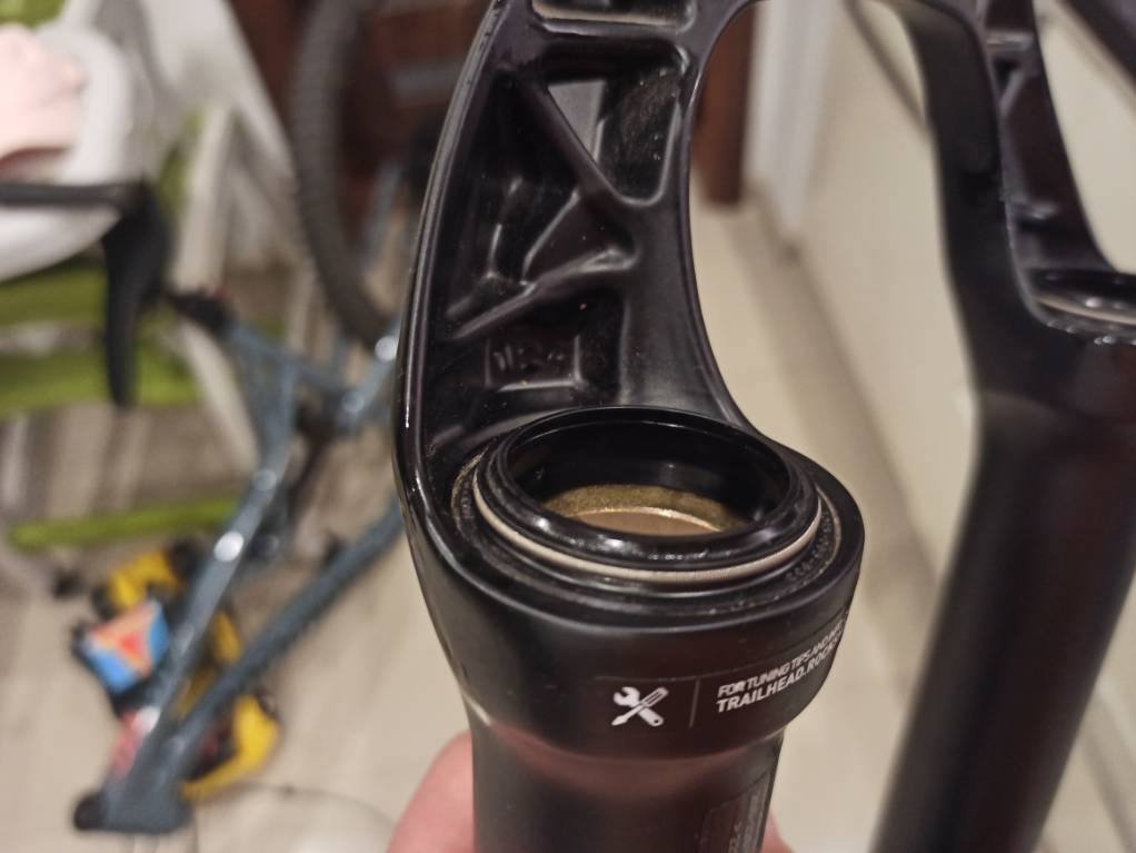

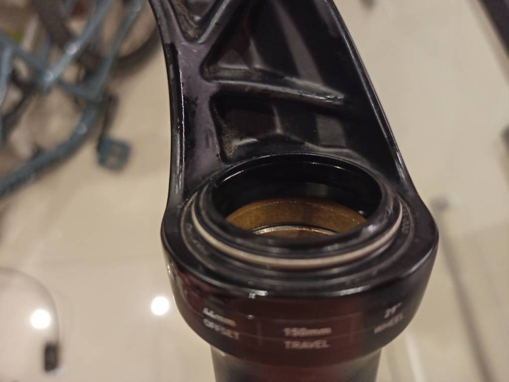

Geo4 Opublikowano 11 Czerwca 2021 Opublikowano 11 Czerwca 2021 Mam pytanie do tych co rozbierali widelec Rock Shox 35 do serwisu podstawowego i chodzi w nim o mój egzemplarz. Czy zgodzicie się że ślizg w lewej goleni co widać na zdjęciu jest nabity wadliwie? Gąbka olejowa ściśnięta jest tak że w zasadzie nie da się jej wyjąć. Prawa strona jak widać jest ok, gąbka bez problemów wychodzi natomiast ta po stronie lewej jest zakleszczona - na moje oko tak nabity ślizg musiał wyjść z fabryki bo one się same z siebie raczej nie przesuwają... Głupi moment na reklamację ale chyba nie mam wyjścia. Robiłem po zakupie szybkie uzupełnienie oleju, bo jak wiadomo susza fabryczna, ale wtedy tego nie zauwazylem. Mimo smarowania amortyzator pracował dziwnie. Nie wiem czy to akurat może być przyczyną... 1
Rokoszoko Opublikowano 11 Czerwca 2021 Autor Opublikowano 11 Czerwca 2021 6 minut temu, Geo4 napisał: [...] Reklamuj śmiało, chyba, że masz narzędzia to go dobij
Geo4 Opublikowano 11 Czerwca 2021 Opublikowano 11 Czerwca 2021 Dzięki za szybką odpowiedź Niestety nie mam narzędzia... Reklamacja przy obecnej dostępności części pozbawi mnie roweru do końca wakacji😬
Rokoszoko Opublikowano 13 Czerwca 2021 Autor Opublikowano 13 Czerwca 2021 Ugadaj się z serwisem, że zamówią amortyzator, a Ty sobie śmigaj, jak amor przyjdzie to wtedy niech zadzwonią i oddaj rower. Chyba, że stwierdzą, że to taka wada, że zagraża bezpieczeństwu to Ci tego nie oddadzą ;d
