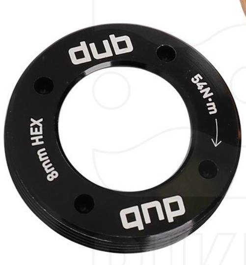

Geo4 Opublikowano 6 Czerwca 2021 Opublikowano 6 Czerwca 2021 A kto z Was zdążył już zgubić nakrętkę do korby DUB?🙂 Ja właśnie zauważyłem, że już jej nie ma... Wymieniałem niedawno blat na 32, dokręcałem korbę z momentem, a tu niespodzianka. To coś też swoje kosztuje... Wolę chyba jednak rozwiązania Shimano.
Airman Opublikowano 6 Czerwca 2021 Opublikowano 6 Czerwca 2021 Hehe, u mnie się odkręciła... ale żona podążająca moim śladem dostrzegła usterkę i odzyskałem ten kapselek .
TomekCorsa Opublikowano 7 Czerwca 2021 Opublikowano 7 Czerwca 2021 W dwóch rowerach zgubiłem te nakrętki. Bubel !
Geo4 Opublikowano 7 Czerwca 2021 Opublikowano 7 Czerwca 2021 (edytowane) Jest sporo tego u Aliego, nabyłem jeden zestaw za 33 PLN... zobaczę czy było warto jak dotrze z Czech. Inny kształt, ale w komentarzach nabywcy pisali, że pasuje. Edytowane 7 Czerwca 2021 przez Geo4
