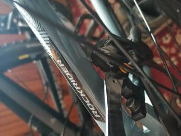

TomekCorsa Opublikowano 7 Maja 2021 Opublikowano 7 Maja 2021 Jest temat o XC 💯 S więc trzeba przejrzeć. Wszystko idzie łatwo z wymianą tylko zostaje problem bo jest kolizja. Ja użyłem pilnika i korpus ... Zaznaczam, mówię o M6000. W XC ... jest trochę łatwiej a w AM ... jest bardzo ciasno. Może inne zaciski są węższe. Może warto to zmierzyć.
sebszan Opublikowano 7 Maja 2021 Opublikowano 7 Maja 2021 1 minutę temu, TomekCorsa napisał: Jest temat o XC 💯 S więc trzeba przejrzeć. Wszystko idzie łatwo z wymianą tylko zostaje problem bo jest kolizja. Ja użyłem pilnika i korpus ... Zaznaczam, mówię o M6000. W XC ... jest trochę łatwiej a w AM ... jest bardzo ciasno. Może inne zaciski są węższe. Może warto to zmierzyć. Tak się składa, ze tez mam m6000, wiec info, ze tobie się udało wcisnąć większa tarcze jest mega. Poszukam tego tematu i sprobuje u siebie 😀

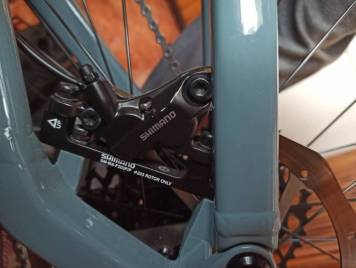

Geo4 Opublikowano 7 Maja 2021 Opublikowano 7 Maja 2021 W AM100S 2020 na tył zacisk BR-MT520 z adapterem Shimano 203mm wchodzi elegancko bez kolizji. Przy 180mm jest problem bo adapter podnosi zacisk pionowo. Próbowałem na Sram Level T, Deore M615 i MT520 i w zasadzie przy tarczy 180 było słabo. 203mm załatwia sprawę... Przynajmniej w moim egzemplarzu 1 1
sebszan Opublikowano 7 Maja 2021 Opublikowano 7 Maja 2021 7 minut temu, Geo4 napisał: W AM100S 2020 na tył zacisk BR-MT520 z adapterem Shimano 203mm wchodzi elegancko bez kolizji. Przy 180mm jest problem bo adapter podnosi zacisk pionowo. Próbowałem na Sram Level T, Deore M615 i MT520 i w zasadzie przy tarczy 180 było słabo. 203mm załatwia sprawę... Przynajmniej w moim egzemplarzu Spoko pomysł, normalnie 203 troche overkill, ale chyba lepiej mieć więcej niż mniej, wiec nie wiem czy tez tego nie spróbuje 😀
TomekCorsa Opublikowano 8 Maja 2021 Opublikowano 8 Maja 2021 (edytowane) Przydało by się zdjęcie. Czy ten adapter był użyty ? To jest Shimano 160/203 przód ale przy 160/180 nie ma różnicy przód czy tył. Edytowane 8 Maja 2021 przez TomekCorsa
Geo4 Opublikowano 8 Maja 2021 Opublikowano 8 Maja 2021 (edytowane) Na adapterze 160/180 będzie za wysoko, ten 160/203 przesuwa zacisk w linii poziomej do płaszczyzny montażowej otworów w ramie i wszystko wchodzi z minimalnym prześwitem Edytowane 8 Maja 2021 przez Geo4 Dodane informacje 1
TomekCorsa Opublikowano 8 Maja 2021 Opublikowano 8 Maja 2021 No i gitara. Mam takie dwa shimanowskie 160 na 203 i jak znajdę tarcze Shimano 203 Ice ... poniżej 200 PLN to w obu rowerach zmienię. A jaki nie fart mój bo z przodu mam 203 i w XC100S właśnie jest adapter 160/203. Nie pomyślałem przymierzyć to na tył. Rrznąłem pilnikiem ten biedny zacisk żeby się zmieścił. A wystarczyło zaszaleć i dać "203".
Rokoszoko Opublikowano 8 Maja 2021 Autor Opublikowano 8 Maja 2021 W dniu 4.05.2021 o 13:05, Sharlatan napisał: Poza tym mam swoje chody w Deca, więc nie ma rzeczy niemożliwych... Niestety nawet tych rowerów w fabryce może nie być, a Decathlon jako końcowy łańcuch sprzedaży może tylko patrzeć i płakać, jest kryzys z dostępnością rowerów i jak nie masz chodów w fabryce b'twina to nikt tego roweru ni wyczaruje :D Co do samej odpowiedzi pomimo powyżki nadal rower trzyma się bardzo dobrze w stosunku jakość-cena i nie widziałem na rynku nic lepszego. @sebszan Kilka wiadomości dalej na początku był pościk. Jak koledzy piszą 180mm jednym wchodzi na styk (jak mi), innym już wadzi i nie da się wycentrować zacisk->tarcza. Czysta loteria. Rama ma inny spas o 1mm i już dziękujemy, temu najbezpieczniej jest kupić tarczę 203mm, której adapter przesuwa zacisk w bok, nie do góry jak 180mm. Jak będę wymieniał tarczę to wrzucę tam 203. Jak mój stan zdrowia pozwoli to po L4 poleci łogień i myślę, że te moje aktualne tarcze nie dotrzymają końcówki sezonu, więc niedługo wpadnie 203
