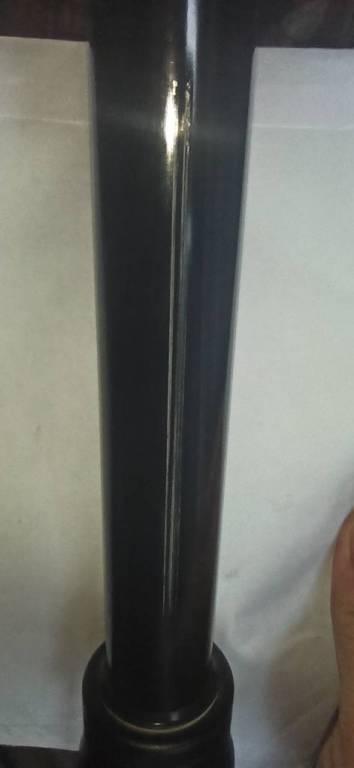

kmucha3212 Opublikowano 12 Kwietnia 2021 Opublikowano 12 Kwietnia 2021 Panie i Panowie , mam pytanie. Czy ktoś z was miał problem ze sztycą regulowaną w am100s ? Moja przy znikomym przebiegu jest porysowana na całej długości powierzchni roboczej. Planuje zareklamować , ale może kogoś już to spotkało i coś doradzi . Pozdrawiam
TomekCorsa Opublikowano 12 Kwietnia 2021 Opublikowano 12 Kwietnia 2021 U mnie po około 6 miesiącach jeżdżenia zaczęła się zacierać. Kilka postów wyżej opisałem co z nią zrobiłem.
kmucha3212 Opublikowano 12 Kwietnia 2021 Opublikowano 12 Kwietnia 2021 5 godzin temu, TomekCorsa napisał: U mnie po około 6 miesiącach jeżdżenia zaczęła się zacierać. Kilka postów wyżej opisałem co z nią zrobiłem. o faktycznie , świetny post! Właśnie takiego ratunku w razie odrzucenia gwarancji szukałem Jeszcze tylko zapytam jakiego smaru użyłeś ? Dorzucam fotke tego co mnie spotkało :<
TomekCorsa Opublikowano 12 Kwietnia 2021 Opublikowano 12 Kwietnia 2021 Zielony smar do łożysk wysoko obrotowych, Orlen. Wiem że powinno użyć się coś innego ale ... Ten smar w dużej plastikowej puszce mam do wszystkiego w rowerze. Tzn. ośki, łożyska itp. Łańcuch akurat WD 40 oliwka na suche, he he. Gdyby smar przestał działać to łatwo się sztyce rozkłada i wtedy można użyć coś lepszego. Na zdjęciu to suchy ślizg chyba tak wytarł. To było wcześniej słychać i czuć. Przegapiłeś moment. Jak nie ma rysy tylko lakier to nie będzie przeszkadzało. Warto na gwarancji spróbować. 1
kmucha3212 Opublikowano 13 Kwietnia 2021 Opublikowano 13 Kwietnia 2021 9 godzin temu, TomekCorsa napisał: To było wcześniej słychać i czuć. Przegapiłeś moment. Właśnie ból w tym największy jest taki , że rowerem zrobiłem tylko kilka kilometrów , więc nie zdążyłem go zaniedbać 😂
TomekCorsa Opublikowano 13 Kwietnia 2021 Opublikowano 13 Kwietnia 2021 Oni teraz te rowery składają "po łepku" i może nie było smaru ? Ale tą część dostają gotową więc co się stało zobaczymy jak rozkręcisz sztyce.
Rokoszoko Opublikowano 13 Kwietnia 2021 Autor Opublikowano 13 Kwietnia 2021 O kurdę a się tu działo... Mnie wyrzuciło znowu na L4, także pośmigane... 1. Giant trance, czy am100s. Zależy, która wersja, ja przed Canyonem przymierzałem się do Trance 3 chyba, za 13 koła. Bardzo fajny i udany rowerek, choć nie wiem czy dałbym radę na nim sobie tak swobodnie kręcić kilometry. Jak ktoś wyżej wspomniał rower już 100% w góry 2. Zatarła mi się znowu sztyca regulowana, poszła na reklamację (już druga)... Jak wracałem z długiej trasy to 15-20km od domu postanowiła się zaciąć na samym dole Jak podjechałem pod bramę od domu to odpadłem z tego roweru przez tą pozycję. Kilka godzin później tak o przechodziłem obok roweru, przycisnalem manetkę i siodełko poszło do góry......... Z nową sztycą spróbuje ją przesmarować jak @TomekCorsa radził. W jednym i drugim przypadku to samo, efekt jakby był papier ścierny w środku i goleń porysowana. 3. Łańcuch, Panowie. Z własnego długiego doświadczenia, bez kombinowania. Najtańszy NX do tego wystarczy. Nawet kupiłem 3 na zapas na ten rok, bo widzę, że już jest problem, albo ceny lecą po 150+ (kupiłem po stówce jeszcze)
Looban Opublikowano 13 Kwietnia 2021 Opublikowano 13 Kwietnia 2021 One się zacierają przez brud wpadający przez rozcięcie w ramie?
TomekCorsa Opublikowano 13 Kwietnia 2021 Opublikowano 13 Kwietnia 2021 Nie. Smar, biały, przestaje być smarem. Znika i twardnieje. Rozcięcie ramy przy zacisku-zamykaczu nie ma wpływu bo fizycznie nie ma takiej możliwości. U mnie gumka-uszczelniacz po zdjęciu sprężynki była czysta. Winny zacieraniu jest biały smar, bo znika.
kmucha3212 Opublikowano 14 Kwietnia 2021 Opublikowano 14 Kwietnia 2021 18 godzin temu, Rokoszoko napisał: 2. Zatarła mi się znowu sztyca regulowana, poszła na reklamację (już druga)... Jak wracałem z długiej trasy to 15-20km od domu postanowiła się zaciąć na samym dole Jak podjechałem pod bramę od domu to odpadłem z tego roweru przez tą pozycję. Kilka godzin później tak o przechodziłem obok roweru, przycisnalem manetkę i siodełko poszło do góry......... Z nową sztycą spróbuje ją przesmarować jak @TomekCorsa radził. W jednym i drugim przypadku to samo, efekt jakby był papier ścierny w środku i goleń porysowana. Widzę że nie jestem sam. Zdradzisz jak wyglądał proces reklamacji ? Wysyłałeś sztyce ? bo u mnie narazie mailowo chcą jeszcze jedną sesje zdjęciową w świetle dziennym🤔
