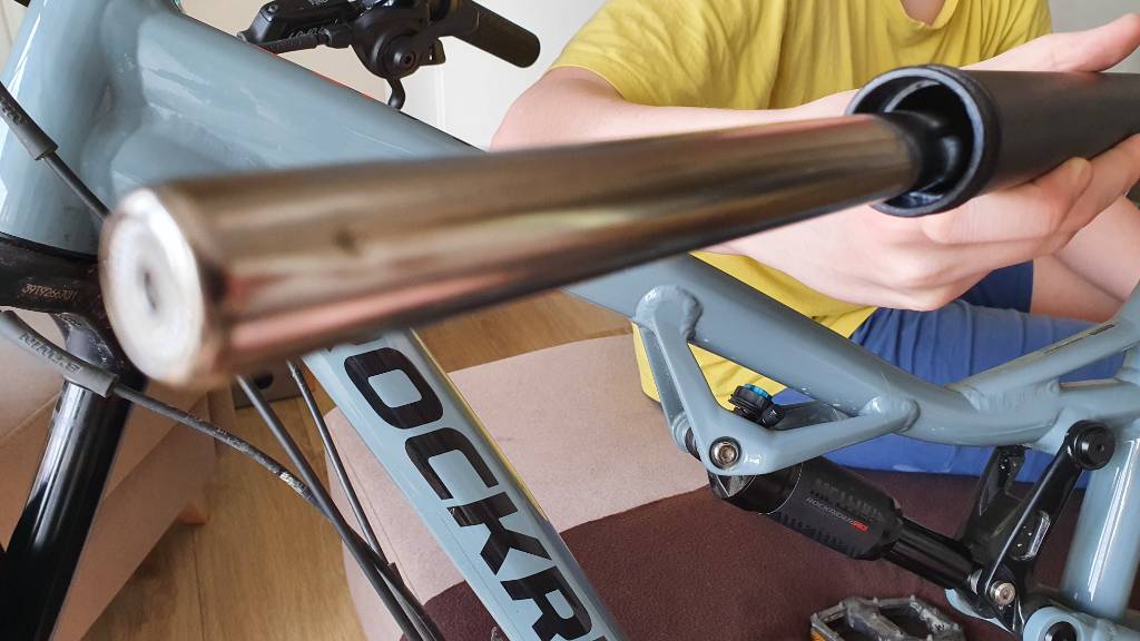

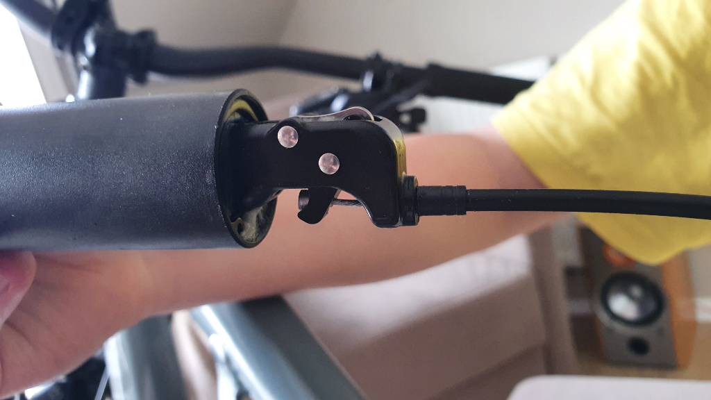

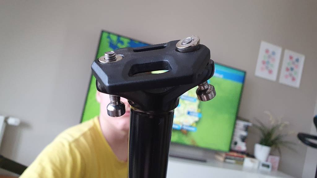

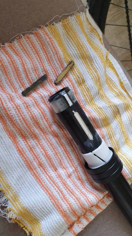

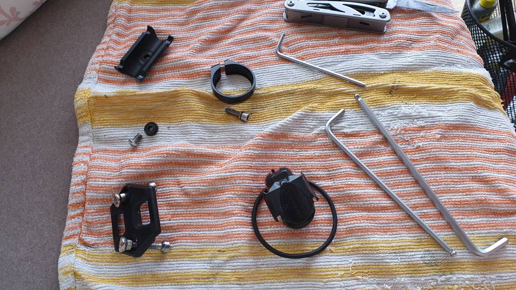

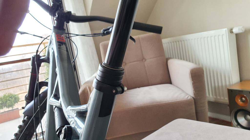

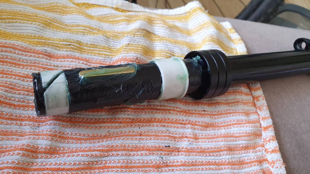

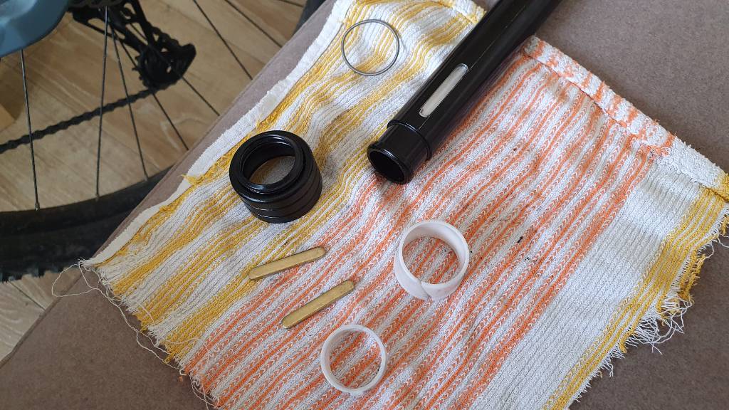

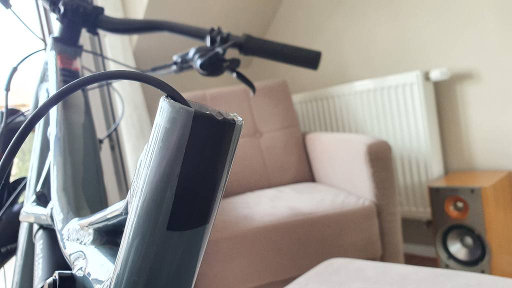

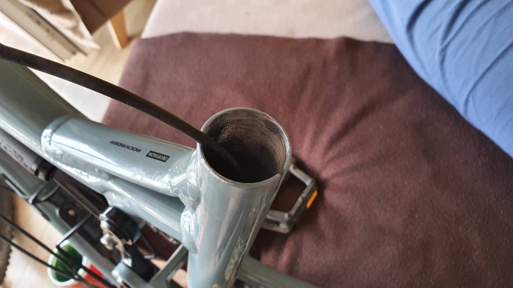

TomekCorsa Opublikowano 26 Marca 2021 Opublikowano 26 Marca 2021 (edytowane) Jak już kupicie i pojeździcie to po pewnym czasie np trzeba będzie przesmarować sztyce siodła. Oczywiście tą część opuszczaną. Po nie całym roku używania odgłosy ciężkiego tarcia zaczęły występować. Luzujemy linkę odkręcając klamkę z kiery i pod rurą te zaciski. Tak żeby można wyjąć sztyce z rury podsiodłowej. Odkręcamy siodło, mały imbus w sztycy, odkręcamy tulejkę na której jest uszczelka kurzowa i zdejmujemy sprężynkę. Wszystko łatwo z siebie wychodzi. Wypadną dwa ślizgi, jakby miedziane. Uwaga bo mają strony. Dwie obrączki plastikowe, uwaga ta mniejsza ma wypustkę. Czyścimy, smarujemy, składamy. Linki nie trzeba zdejmować bo tylko tą część sztycy robimy. Zwłaszcza jak jeździło się zimą proponuję to zrobić. Napisałem to tu bo to temat urzytkowników AM100S mimo że ostatnie posty to kłopoty z zakupem. Post chyba za słaby na tutorial więc niech tutaj będzie. Edytowane 26 Marca 2021 przez TomekCorsa 5 1
