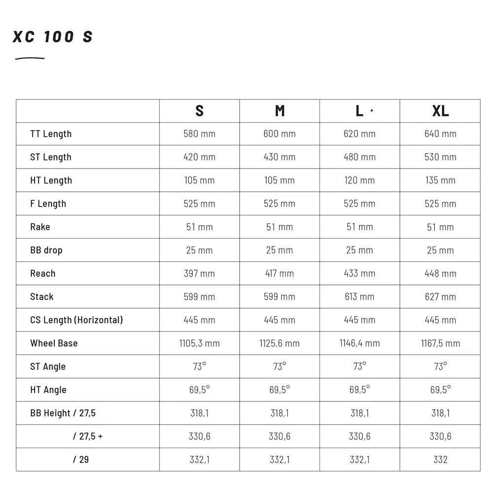

abra Opublikowano 19 Marca 2021 Opublikowano 19 Marca 2021 Wysokość suportu nad ziemią jest ta sama ale już Stack, Reach, BBdrop dla rozmiarów ram S są w XC mniejsze. Więc generalnie XC będzie trochę mniejszym rowerem niż AM . Dla tak niskiej osoby ma to znaczenie. 1
puchatek Opublikowano 19 Marca 2021 Opublikowano 19 Marca 2021 (edytowane) Znalazłeś w geometrii niższe liczby to teraz powiedz mi jakim cudem te 1 godzinę temu, abra napisał: Stack, Reach, BBdrop mają jakikolwiek wpływ na: 11 godzin temu, abra napisał: Trochę ma przy wsiadaniu i zsiadaniu dla osób z niskim krokiem. ? 🤣 Bo jeszcze dziewczyna pomyśli, że przez te większe wymiary w AM nie dosięgnie do kierownicy... Edytowane 19 Marca 2021 przez puchatek

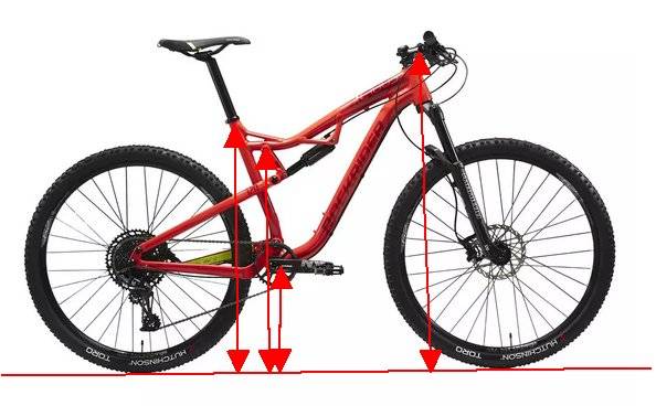

abra Opublikowano 23 Marca 2021 Opublikowano 23 Marca 2021 @malagos222 Pomierzone w S-ce XC100s z kołami 29" , opony 2.1 76cm do górnej krawędzi wejścia sztycy siodełka 74cm od ziemi do górnej powierzchni ramy tuż przy wejściu sztucy (rozm S i M nie mają tego dodatkowego wzmocnienia rury sztycy) 35 cm wysokość osi suportu nad ziemią 103cm średnia wysokość kierownicy nad ziemią
puchatek Opublikowano 23 Marca 2021 Opublikowano 23 Marca 2021 Co prawda ja nie jestem osobą zainteresowaną, ale małe sprostowanie dla wyjaśnienia - podawanie przekroku w tym miejscu jest wg mnie mało znaczące, bo awaryjnie zawsze, przynajmniej ja, zeskakuję dalej od siodełka. Reszta potrzebnych wymiarów jest podana w tabelce na stronie producenta 😛. Dla porównania co już wcześniej pisałem - przekrok w Marinie podany we właściwym miejscu to 65 cm.
