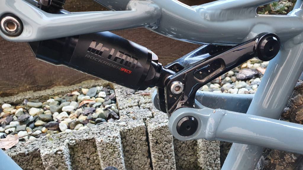

Rokoszoko Opublikowano 24 Lutego 2021 Autor Opublikowano 24 Lutego 2021 (edytowane) Ktoś wcześniej pytał o dartmoora. Sprawdzałem go za nim kupiłem am100s... Puściłem bokiem informację o pękaniu ramy pod suportem, bo ponoć wspawali tam wstawkę, która to poprawia, jednak trzeba zauważyć tam jedną rzecz - pisałem o tym w wcześniejszych postach. Am100s ma punkt pośredni, mocowanie dampera z dwóch stron jest w ramie, a potem idzie łączenie do wahacza. W przypadku dartmoora jedno mocowanie jest w ramie, a drugie idzie od razu w wahacz, które kończy się na kole i leci pod suport, tzw. single pivot. Efekt ? Jak na niego siadłem i przypedałowałem z roweru zrobił się snejk. Przednie koło w prawo, tylne w lewo. Wiele osób nie zwraca na to uwagi, ale ja nienawidzę tego uczucia. Osprzętowo też rowery wychodził, do tego z kazdą pierdułką trzeba rower odsyłać, nie było chyba też tam dożywotniej gwarancji Edytowane 24 Lutego 2021 przez Rokoszoko
Adziu74 Opublikowano 24 Lutego 2021 Opublikowano 24 Lutego 2021 17 minut temu, Rokoszoko napisał: Ktoś wcześniej pytał o dartmoora. Sprawdzałem go za nim kupiłem am100s... Puściłem bokiem informację o pękaniu ramy pod suportem, bo ponoć wspawali tam wstawkę, która to poprawia, jednak trzeba zauważyć tam jedną rzecz - pisałem o tym w wcześniejszych postach. Am100s ma punkt pośredni, mocowanie dampera z dwóch stron jest w ramie, a potem idzie łączenie do wahacza. W przypadku dartmoora jedno mocowanie jest w ramie, a drugie idzie od razu w wahacz, które kończy się na kole i leci pod suport, tzw. single pivot. Efekt ? Jak na niego siadłem i przypedałowałem z roweru zrobił się snejk. Przednie koło w prawo, tylne w lewo. Wiele osób nie zwraca na to uwagi, ale ja nienawidzę tego uczucia. Osprzętowo też rowery wychodził, do tego z kazdą pierdułką trzeba rower odsyłać, nie było chyba też tam dożywotniej gwarancji Ja pytałem👍😁 pozostanę przy AM 100s to będzie pierwszy full a na rower wsiadam po nieco 2 letniej przerwie 🤣...wypadek, rehabilitacja..itp sam jestem ciekaw jak sprawdzi się w bikeparkach,hmmm w zasadzie powinienem martwić się o siebie bo ...starość nie radość 🤣 W dniu 23.02.2021 o 10:37, erw napisał: Ja z kolei 34t na 32t zmieniłem. No, ale płaskiej drogi asfaltowej na am 100s unikam jak tylko mogę Wysłane z mojego SM-A705FN przy użyciu Tapatalka @kmucha3212 faktycznie ten am50s wydaje się mieć rozmiar xl i stąd te różnice @Adziu74 bluebird wydaje mi się iść bardziej w stronę enduro jednak, chociaż producent stawia go w roli roweru trailowego. Kwestia do czego Ci potrzebny rower. Jeśli podjazdy to znaczna część aktywności, to ja bym brał am100s. Sam rozważałem te dwie opcje i wybrałem RR. Dzięki za odpowiedź, generalnie rower na leśne ścieżki plus bikeparki, jeszcze mieszkam na nizinach ale w maju przeprowadzka pod Kraków,a tam już przysłowiowy rzut beretem w górki👍 stąd pomysł na fulla myślę,że AM będzie dobrym wyborem. 2

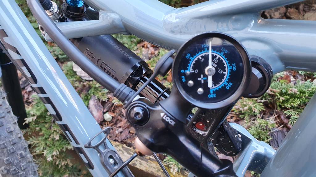

TomekCorsa Opublikowano 12 Marca 2021 Opublikowano 12 Marca 2021 W AM ... amortyzator działa progresywnie, ma tokeny i jest możliwość zmiany. Ja nic nie zmieniam bo ciężko go dobić i to jest fajne. Natomiast, i tu ubolewam że damper działa liniowo. Jak ustawimy i już jest ok to nagle przychodzi sytuacja gdzie lądujemy i ... dobity. Kto zwrócił na to uwagę i co powie ?

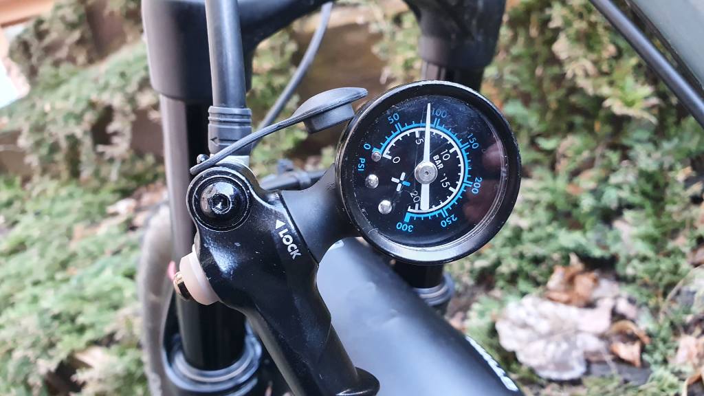

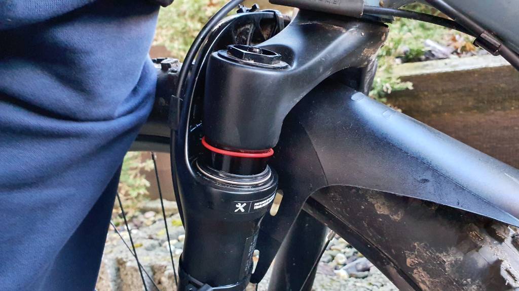

Rokoszoko Opublikowano 12 Marca 2021 Autor Opublikowano 12 Marca 2021 (edytowane) 4 godziny temu, TomekCorsa napisał: Kto zwrócił na to uwagę i co powie ? Poprawcie SAG w swoich damperach, ja przy nie całych 90kg mam chyba 180 czy 185psi i dopiero wtedy ma 1cm ugięcia. Żebym go dobił to trzeba się postarać - jak z bunny hopa strzelę niedolota w kant korzenia, czy innego krawężnika to wtedy dobije, ale podczas zwykłej eksploatacji, uskoków 50/50 na dwa koła bez szans, aby dobił. Przedni RS35 nie ma w sobie tokenów (odkręć korek powietrza, pod nim nic nie ma), tylko reduktor skoku 10mm (pod komorą). RS z Debonair bez tokenów ma działać jak sprężyna stalowa (oczywiście nie działa tylko się upodabnia, o czym też pisałem) i daleko mu do mega progresywności jak solo air z np. 30stki. RS 35 fajnie pracuje na całym skoku, dopiero pod koniec robi się betonowy Wspominałem tutaj w tym temacie, że wyciągałem ten reduktor skoku i w momencie jak na amor wpadło 160mm skoku to pod górkę z roweru spadałem i musiałem się za kierownicę trzymać Wróciłem do 150mm. Niby 10mm różnicy, a dla mnie rower stal się niejezdny Żeby nie pisać postów na pusto, dwa dni temu rzuciłem sobie traskę. Brenna -> Groń -> Przełecz Salmopolska -> Barania Góra -> Powrót rowerem do mojej wsi. Akurat było dość mroźno, twardy śnieg, po drodze masę lodu i ścigałem się z narciarzami 😆 Edytowane 12 Marca 2021 przez Rokoszoko 1 1

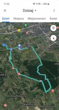

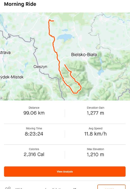

TomekCorsa Opublikowano 12 Marca 2021 Opublikowano 12 Marca 2021 No, to żeś zaimponował mnie, nam. Masz tą kondycję. Ja zaledwie 30 pare kilometrów. Ale zawsze. 1

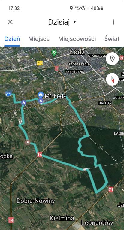

TomekCorsa Opublikowano 13 Marca 2021 Opublikowano 13 Marca 2021 A co to za apka ? Mapa, nawigacja czy ? We wrześniu 2020 miała ostatnią aktualizację. Jak nie zapomnę to używam Naviki, zapisuje trasę i inni też to widzą a tak to Google Fit z zegarka. Byłem pewien że amortyzator ma tokeny i działa progresywnie ale się myliłem. Zresztą nie ważne bo działa dobrze. Natomiast damper, czasami dobija jak już jest ustawiony. No dobra, problemu nie robię, wszystko zostało wyżej w poście wytłumaczone. 1

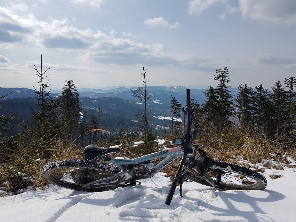

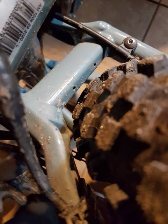

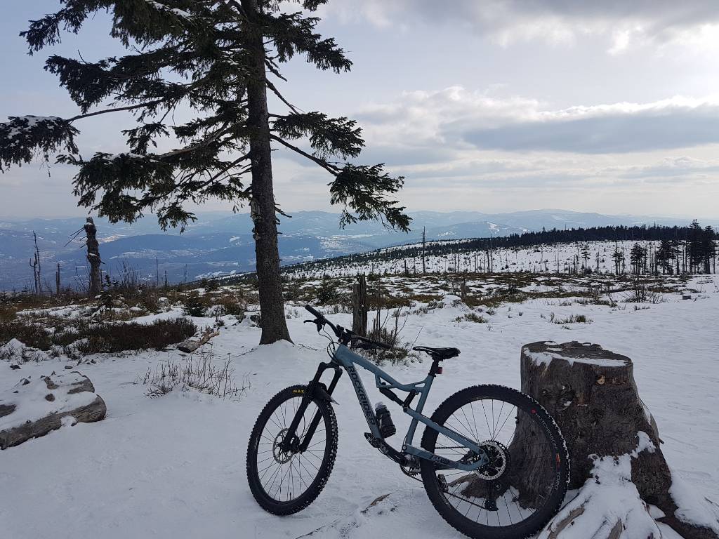

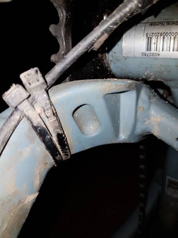

Rokoszoko Opublikowano 13 Marca 2021 Autor Opublikowano 13 Marca 2021 Po zimowych testach (z 800km ?) pozwolę sobie jeszcze obalić jeden mit Wróćmy do korzeni i opony 2.4 z tyłu. Jako, że zużyty prawie taipan słabo radził sobie w błocie i śniegu to zamontowałem na tył oponkę 2.4, miejsca z tyłu jak wspominaliśmy NA STYK. Po drodze było tony śniegu, błota. Zaliczyłem trasy z prędkością 50-60km/h, gdzie w śniegu leciałem zygzakiem, ostre podjazdy, że czasem pod butem słyszałem, jak coś mi w rowerze trzeszczy (chyba brud na napędzie, albo moje kości :P). Generalnie rower lekko nie miał I efekt taki... Rama jest NIETKNIĘTA Także całe mity i inne bajki o szuraniu błota, robieniu dziur, czy innych cudów po ramie można wsadzić sobie w między wiersze Sam się zaskoczyłem, że przy kole 29" nie ma tam ryski.
puchatek Opublikowano 13 Marca 2021 Opublikowano 13 Marca 2021 Pojeździj po gęstym gliniastym błotku, które przykleja się do opony i już tak kolorowo może nie być 😀.

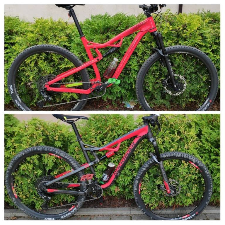

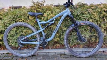

TomekCorsa Opublikowano 13 Marca 2021 Opublikowano 13 Marca 2021 (edytowane) Poprzednie Rockrider, do 2019, te w wcześniejszych malowaniach, miały inny lakier (nie mówię o kolorze). Te aktualne, lakier ma grubą warstwę bezbarwnego. Tu akurat XC... ale z AM tak samo jest. Jak się powiększy fotkę to nawet widać że ten u góry świeci się a na dole bardziej matowy. Serwis hamulców, zmiana ciśnienia i siodełko inny kont w AM ... Ciśnienia pod 72 kilo rajdera Ten rower też lubię ale XC ... lepszy. He he Edytowane 15 Marca 2021 przez TomekCorsa
