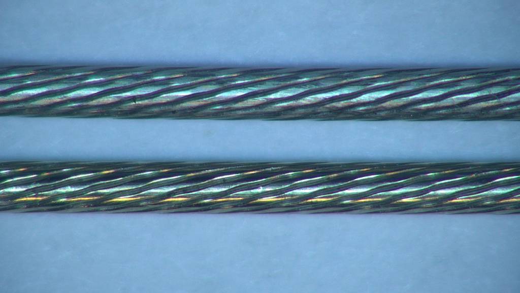

Airman Opublikowano 29 Listopada 2020 Opublikowano 29 Listopada 2020 Podesłałbyś może link do linek ? Pisałeś ostatnio, że Dec samodzielnie namieszał coś w opisach tych linek i można nabyć 1.2mm myśląc, że to 1.1...
abra Opublikowano 30 Listopada 2020 Opublikowano 30 Listopada 2020 Linka pokryta PTFE z opisem technicznym 1.1mm, tak naprawdę jest linką 1.2mm, https://www.decathlon.pl/p/linka-przerzutki-mtb-i-szosowej-ptfe-anti-friction/_/R-p-119958?mc=8351524 co można spostrzec na opakowaniu dopiero po zakupie. Widzę, że nadal ten błąd jest w systemie, nie poprawili mimo zgłoszenia przez pracownika z Decathlon. Ja już nie kombinowałem z szukaniem w innych rowerowych sklepach tylko od razu przy zwrocie wymieniłem na polerowaną linkę z nierdzewki. W tej samej cenie 19,99zł https://www.decathlon.pl/p/uniwersalna-linka-przerzutki-anti-friction/_/R-p-311648?mc=8555635 Pozytywnie mnie ta linka zaskoczyła. Przede wszystkim trzyma wymiar 1.1mm a ta wyciągnięta z roweru ma 1.15. Nowa zdecydowanie lżej pracuje w pancerzu, choć fabryczna prócz krowiego ogona na wyjściu nie była jakaś zmordowana - pancerz wewnątrz czysty bez czarnych śladów nadmiernego wytarcia. Nowa linka jest takiego lekko żółtawego koloru a fabryczna jest biała. Z ciekawości wziąłem obie pod mikroskop. Dolna to jest ta nowa BTWIN z Deca. Nie ma drastycznych różnic, ale nawet wzrokowo widać, że nowa linka jest węższa, bardziej błyszcząca(może dlatego że nowa?). Tutaj w świetle mikroskopowego LED nie bardzo widać tej żółtawej poświaty metalu. 2

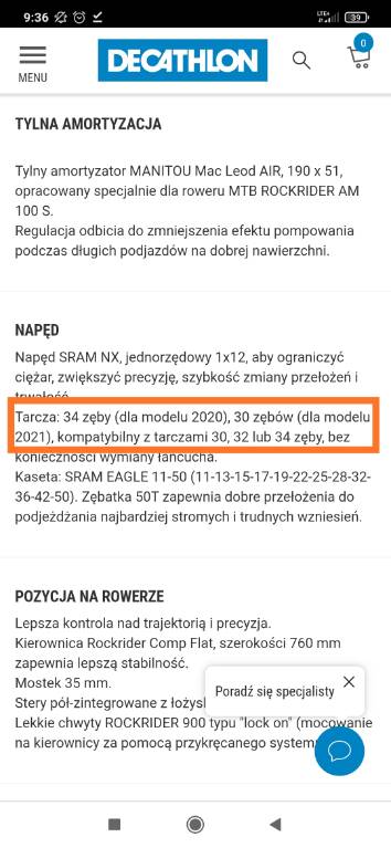

Rokoszoko Opublikowano 2 Grudnia 2020 Autor Opublikowano 2 Grudnia 2020 Taka ciekawostka, jeśli ktoś dostaje AM i ma z przodu zębatkę 30T, a nie 34 to znaczy, że ma model 2021
abra Opublikowano 2 Grudnia 2020 Opublikowano 2 Grudnia 2020 I żadnych innych zmian? Nie zmieniała się kolorystyka ramy?
Geo4 Opublikowano 3 Grudnia 2020 Opublikowano 3 Grudnia 2020 Na razie to jedyna zmiana na stronie DECA....

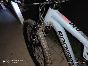

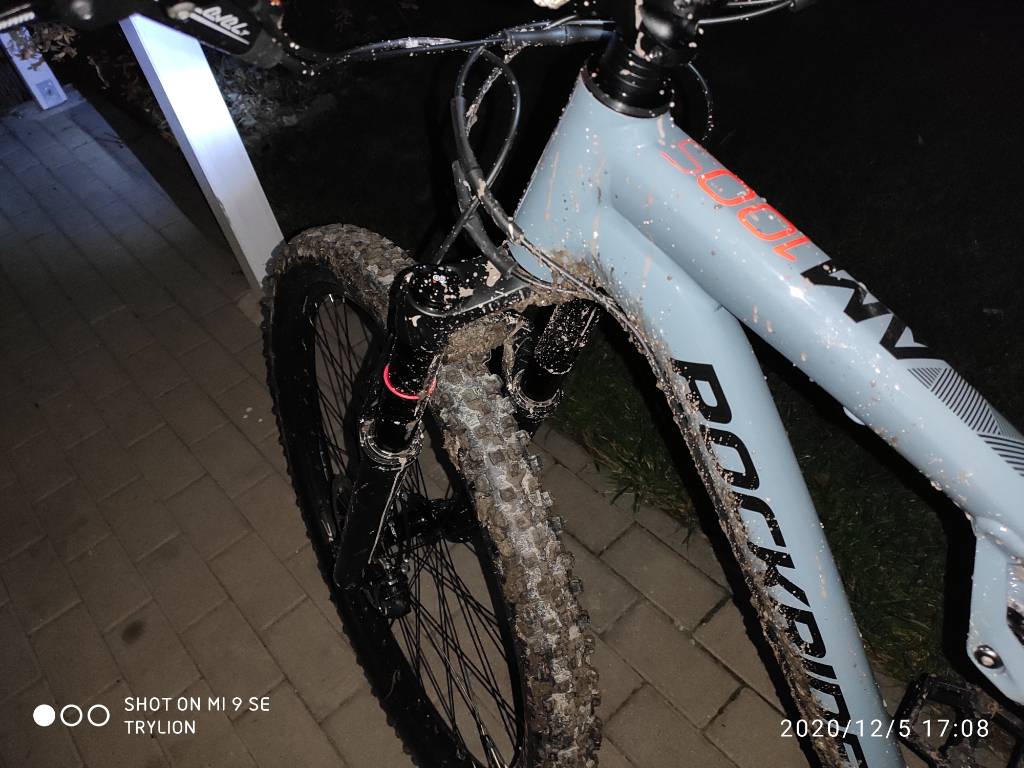

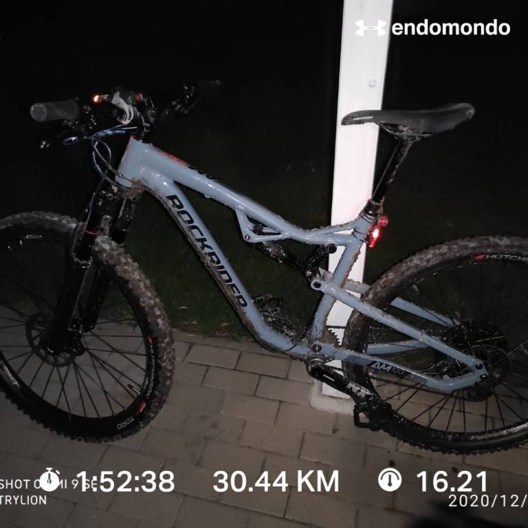

giennios Opublikowano 5 Grudnia 2020 Opublikowano 5 Grudnia 2020 Witam uzytkownikow am100s. Jestem po pierwszych dluzszych jazdach i mam do Was kilka pytan. Dodam na wstepie, ze jest to moj pierwszy full i ogolnie pierwszy rower na duzym kole 29”. Wczesniej dlugie lata na ghost mtb 26” z przednim amortyzatorem manitou. Jesli chodzi o zjazdy jest bajecznie. Amory pracuja jak trzeba, hamulce super. Natomiast jesli chodzi o podjazdy i jazde po rownym.. mam niezmienne wrazenie, ze rower ciezko sie toczy. Zw predkosci ktore na poprzednim rowerze byly jazda rekreacyjna tutaj wymagaja od kierujacego duzo wiecej energii. Nie mam doswiadczenia w tego typu rowerach i wrazenie ciezkiego toczenia zestawiam do tego co odczuwalem na poprzednim rowerze. Trasa dzisiejsza potwarzana bardzo czesto 25 km zmeczyla mnie jak nigdy dotad:) i teraz zagowzdka: czy chodzi o duze kolo 29, ciezka i szeroka opone, duze opory toczenia? waga? Na wadze wyszlo tylko 2,3 kg wiecej od starego 26” geometria roweru? Kwestia, ze jest to trial a byc moze to trial nastawiony zjazdowo? Kąt przedniego widelca wzgledem glowki ramy? rozmiar? XL przy 190 cm wzrostu szeroka kierownica i inna niz dotychczas pozycja na rowerze? dodatkowo, caly czas mam wrazenie, ze dumper pompuje podczas pedalowania na plaskim terenie. Byc moze przez to jest strata energi i wrazenie ciezkiego toczenia sie roweru? Chyba tak nie powinno byc. Podzielcie sie, ile nabiliscie do niego powietrza? Ja mam 180 psi przy 100 kg jezdzca gotowego do jazdy. Tak jak jest napisane na dumperze, sag ustawilem na 25% skoku, przy siedzeniu na rowerze w pozycji siedzenia maksymalnie do gory, nogi na pedalach, jak do jazdy. Pozycja ipa na 1 poziomie, rebound w poz neutralnej. Nigdzie w sieci nie znalazlem sugerowanych ustawien dla tego dumpera w stosunku do wagi kierownika. podzielcie sie prosze swoim wrazeniami, szczegolnie Ci, dla ktorych jest to pierwszy full. Byc moze tak ma byc, a moze jest to kwestia tego dokladnie modelu? W mojej opinii cos co mi nie pasuje to moze byc geometria i kąty widelca wzgledem roweru. Dzieki i pozdrawiam Dodam jeszcze, ze jutro poprobuje kilka xc full 29”. Jesli jazda bedzie mi bardziej odpowiadala, bede rozwazal nad wymiana na xc.
Trylik Opublikowano 5 Grudnia 2020 Opublikowano 5 Grudnia 2020 Hej u mnie pierwsze jazdy i odczucia podobne ,umordowała mnie pierwsza 30 km na max,ale jechałem po totalnym błocie po ciemku i najlepsze w tym było to że nie bałem się że wpadnę w jakąś dziurę,może na początku ,ale to nawyk ze sztywniaka.Generalnie do zapieprzania po płaskim mam grawelo /szosę ,tu jest inny styl jazdy,pozycja no i trzeba popracować z ustawieniem wszystkiego.Pojeździmy zobaczymy narazie jest zajebiście😄 2
raf_102 Opublikowano 5 Grudnia 2020 Opublikowano 5 Grudnia 2020 Cześć, gratuluję zakupu. Moje wrażenia są bardzo podobne, rower jest świetny, komfortowy, ale toczy się jak czołg. Ja stawiam, że to właśnie sprawa opon oraz kąta główki ramy. Jeśli chodzi o SAG dumpera to mam ok. 20%, przedniego amorka ok. 25%. Zacząłem intensywnie używać blokad amorków na dojazdach do lasów po równym i płaskim, różnica w prędkości jest zauważalna. Latałem ostatnio po lesie w nocy, przy ograniczonej widoczności, niewiele jest rzeczy, które mogą zaskoczyć ten rower. Wybiera wszystko i prowadzi się bardzo pewnie. Coś za coś, jak to zwykle bywa. 1
Airman Opublikowano 5 Grudnia 2020 Opublikowano 5 Grudnia 2020 Fakt, po asfalcie jedzie trochę jak czołg, ale za chwilę wjeżdżam w las i ten czołg zamienia się w poduszkowiec .
