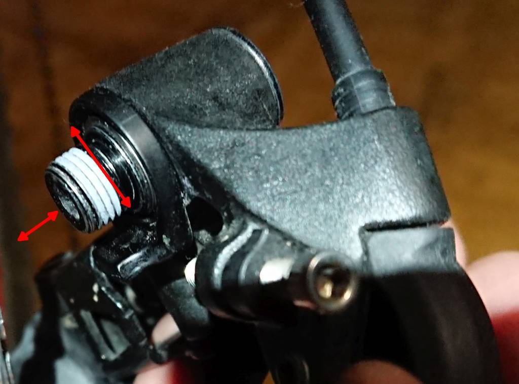

abra Opublikowano 23 Listopada 2020 Opublikowano 23 Listopada 2020 Dzisiaj przyjrzałem się jeszcze luzowi przerzutki eagle NX na ruchomej osi mocowania wózka. Tam jest luz w dwóch kierunkach, zarówno poprzeczny jak i wzdłużny, zaznaczyłem strzałkami. Luz powinien być, bo jest to ruchome ramię ale chyba faktycznie taki jakby przyduży. Luz ten przenosi się na ramię wózka ale tylko gdy ramię zablokujemy przyciskiem serwisowym. Normalnie dość mocna sprężyna naciągu przerzutki wymusza dociśnięcie do jednej skrajnej pozycji i ten luz wg mnie nie ma znaczącego wpływu. Skoro jednak w wersji GX zastosowano podkładkę sprężynującą zastanowiłem się nad substytutem takiego rozwiązania. Tam jest wyprofilowane wgłębienie co powoduje, że podkładka faktycznie musi być dość specyficznie wyprofilowana. Zrobiłem eksperyment i włożyłem tam gumowy oring, który elastycznie skasował ten luz. Być może to placebo i niczego nie zmieni, bo nawet nie wiem jak zaobserwować ewentualne polepszenie gdy przerzutka działa sprawnie. Jedynie mogę zaobserwować pogorszenie 😁, bo o lepszość dobrego już trudno. 8 minut temu, Accent_Szaj napisał: Ps. Zrobiłeś sobie z łańcuchem? Coś miałem zrobić?

raf_102 Opublikowano 26 Listopada 2020 Opublikowano 26 Listopada 2020 Czy jesteście w 100% zadowoleni z kultury pracy SRAM NX? U mnie, gdy napęd jest czyściutki i świeżo nasmarowany jest super, ale już nawet po kilkunastu kilometrach potrafi marudzić. W moim kilkunastoletnim Deore XT, nawet jak się dostanie piach, to skrzypi i trzaska, ale biegi wchodzą jak trzeba:-). W Internecie wyczytałem, że przyczyną problemów z zmianą biegów w SRAM NX może być luz na śrubie mocującej przerzutkę. Zmniejszyłem ten luz dodając dwie gumowe podkładki/oringi wycięte z gumy z dętki. Jedną, cieniutką od strony główki śruby (jest tam małe wgłębienie), drugą obok istniejącego, pomarańczowego oringa. Na samą śrubę dałem sporo smaru. Jest z tym trochę zabawy, głównie przy ponownym składaniu wszystkich elementów i zablokowaniu ich istniejącą, metalową podkładką. Luz zlikwidowałem całkowicie, przerzutka dość ciężko obraca się na tej śrubie, ale z moich obserwacji wynika, że przy normalnym użytkowaniu przerzutka nie obraca się na tej śrubie. Pierwsze wrażenia są pozytywne, biegi wchodzą jakby szybciej i precyzyjniej, ghost shiftingu na razie nie zauważyłem, ale zrobiłem raptem 50km. Luz jeszcze występuje na kołeczkach, na których zabrakło normalnych łożysk, ale to już inwestycja, pytanie czy warto upgradować tę przerzutkę.
fanfuła Opublikowano 26 Listopada 2020 Opublikowano 26 Listopada 2020 Niektórzy jeżdżą szcześliwie, niektórym wychodzi po czasie problem z działaniem NX a są i tacy (w tym i ja) co mają problem od początku. Cały problem z przerzutką NX. Część osób z którymi rozmawiałem czy to w necie czy na żywo przeszła na SLX i XT, lub grupę wyżej na GX i są zadowoleni. Kolega @abra zmienił kółka na te z GX o czy wcześniej pisał i w innym wątku. Sam musisz zdecydować czy iść w upgrade NX czy iść w inną przerzutkę. Wystarczy zmienić samą przerzutkę, SLX czy XT działa z manetką i kasetą bez problemu.
