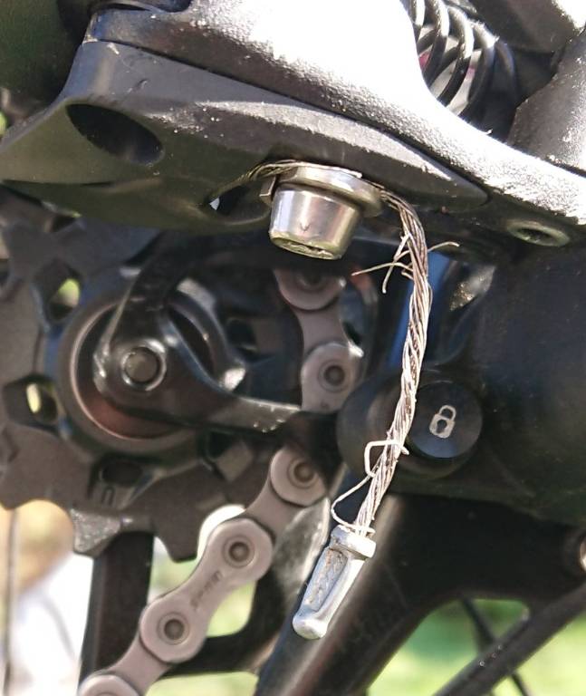

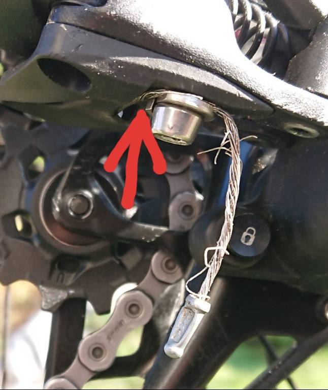

abra Opublikowano 21 Listopada 2020 Opublikowano 21 Listopada 2020 Drodzy moi podpowiedzcie. Z końcówki linki przerzutki zrobił się krowi ogon. Co ciekawe tak samo w obydwu rowerach. No ale jak się jeździ po krzaczorach to tak bywa. Kupiłem nowe linki z nierdzewki określone - do przerzutek SRAM. Jednak przed demontażem starej skonfrontowałem średnice obu suwmiarką. W rowerze pomiar 1.12 - 1.15 a zakupiona 1.2. Grzebnąłem w necie i znalazłem, że do SRAM są też 1.1 ale nie wiem, czy w NX jest 1.1 czy 1.2 w dolnej tolerancji. Czy ten rozmiar 1.1 lub1.2 ma duże znaczenie dla pancerza, czy jednak pancerz jest uniwersalny i ma duży zapas tolerancji zastosowanej linki? Nie chciałem testować na żywym organizmie, bo jak bym wyjął krowi ogon i nie pasowała nowa linka, to jutro bym do d..y pojechał a nie na rower. A to by mnie lekko wyprowadziło z równowagi.🤪
Rokoszoko Opublikowano 22 Listopada 2020 Autor Opublikowano 22 Listopada 2020 Ona Ci się roszczepiła ZA śrubą mocującą, to może nawet i odpaść, nie ma to kompletnie znaczenia dla pracy przerzutki Ważne co się dzieje na łączeniu manetka-przerzutka, a nie po za nią
Accent_Szaj Opublikowano 22 Listopada 2020 Opublikowano 22 Listopada 2020 16 minut temu, Rokoszoko napisał: roszczepiła ZA śrubą mocującą Gdyby to było za śrubką, to OK,ale to jest również przed nią @abraWymień linkę jak najszybciej
Looban Opublikowano 22 Listopada 2020 Opublikowano 22 Listopada 2020 5 minut temu, Accent_Szaj napisał: Gdyby to było za śrubką, to OK,ale to jest również przed nią @abraWymień linkę jak najszybciej Pękła tam, gdzie na ogół peka zmęczona linka po regulacjach o, a kiedyś chyba probowala wejść moda na linki w teflonie czy czymś, nie weszła?
abra Opublikowano 22 Listopada 2020 Opublikowano 22 Listopada 2020 Accent_Szaj zgadzam się, linka do wymiany, a nawet dwie. Nawet już mam te linki, tylko nie wiem czy prawidłowej średnicy. Dlatego ponawiam pytanie, czy do tych pancerzy SRAMa można włożyć linkę 1.2mm ? Czy może musi być 1.1mm. Dziś we dwoje 37km/780m , mało ambitnie bo rano był mróz więc późny start. A w takich przypadkach z reguły mamy swoją uklepaną trasę czyli na Górę Kożuch. Testowałem nowe kółka od GX. Wg mojej oceny szybciej i precyzyjniej wskakują biegi, w kapryśnym xc100s żona chwali, że już jest bardzo dobrze. W trasie ani jednej niepewnej zmiany biegu czy ghost shifta, a trochę dziś wajhowaliśmy przerzutkami. Jak dla mnie w ograniczeniu luzu na kółkach jest pół sukcesu albo nawet więcej. Sprawdzałem też luz na haku. W obydwu egzemplarzach jest taki sam zauważalny luz. Z tym, że wydaje mi się, że i tak zawsze sprężyna wypycha hak w jedną stronę, więc chyba nie ma on istotnego znaczenia. No ale mogę się mylić. Gdyby tam podłożyć bardzo cieniutką podkładkę to można go skasować do minimum. Przy kolejnej okazji pomierzę szczelinomierzem, może w handlu jest taka podkładka do zdobycia to poeksperymentuję. Z tym, że w sumie nie wiem co poprawię bo obecnie obie przerzutki działają bardzo friendly 😃.
Accent_Szaj Opublikowano 22 Listopada 2020 Opublikowano 22 Listopada 2020 2 minuty temu, abra napisał: można włożyć linkę 1.2mm ? Ja wkładam każdą średnicę, byle do przerzutki
Bujak Opublikowano 22 Listopada 2020 Opublikowano 22 Listopada 2020 Do pancerza SRAM i Jagwire powinna być linka 1.1 mm.Do pancerza Shimano linka 1.2 mm.Najlepiej chyba nie mieszać tego, żeby mieć powtarzalność przerzucania.Odnośnie kasowania luzu w NX to wziąłem jeden drucik ze starej linki i zawinąłem w szparę pomiędzy przerzutką i tylną podkładką i w ten sposób skasowałem luz. 1
abra Opublikowano 22 Listopada 2020 Opublikowano 22 Listopada 2020 No to dość sprzeczne opinie 😁. Zwłaszcza, że kupiłem linki Jagwire 1.2. A fabrycznie do am100s jest zapięta linka 1.1? Bo z pomiaru suwmiarką 0.12 - 0.15, więc tak jakby. W Deca widzę, że linki 1.1 oferują jako części zamienne, więc nie będę ryzykował. Kupię 1.1 i takie zamontuję. A z tych 1.2 zrobię ozdoby na choinkę.😉

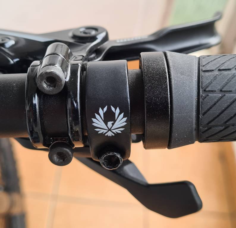

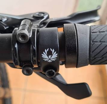

raf_102 Opublikowano 23 Listopada 2020 Opublikowano 23 Listopada 2020 Cześć. Jestem szczęśliwym posiadaczem RR AM100S od ok. dwóch miesięcy. Rower jest świetny, polecam serdecznie. Pomijając atrakcyjną cenę, przy obecnej sytuacji na rynku z dostępnością rowerów i tak nie było wielkiego wyboru. Niestety nie miałem okazji jeszcze wypróbować go w naprawdę ciężkim terenie. Jeżdżę głównie po lasach Mazowsza(np. Wawer, Świder, Mienia), łapię wszystkie hopki, schody itp, ale czuję, że rower ma większy potencjał:-). Lubię 'majsterkować' i postanowiłem podzielić się swoimi doświadczeniami z czynności serwisowych i udoskonalających ten rower: - Zamiana miejscami manetek hamulca i przerzutki - coś mi nie pasowało w oryginalnym położeniu - Prowadzenie linek - tu tylko pozbyłem się trytytki przy korbie, wyciągnąłem trochę pancerza u dołu, żeby nie przesuwał się w mocowaniach podczas pracy tylnego zawieszenia. Wyciągnąłem też trochę pancerza przy tylnej przerzutce, zapewniając łagodniejszy kąt. - Dokręcenie kasety – u mnie była luźna, ciężko powiedzieć czy od początku, dość późno się zorientowałem, jak przy smarowaniu napędu zobaczyłem, że zębatki są w stanie poruszać się względem siebie - Blat korby 30T – w końcu ten rower to czołg, a nie wyścigówka:-). Wymiana banalna, blaty tanie w tej grupie(65PLN w Decathlon). Można tu się dużo rozpisywać nad techniką jazdy i mocą nogi, ale jestem zadowolony. Na razie nie skracałem łańcucha, ale nic nie ociera, przerzutka działa bez zmian, założyłem testowo i tak latam od miesiąca. - Serwis amorka przód – aż jestem zły, jak można sprzedawać nieprzygotowany rower. To dotyczy nie tylko Decathlon, ale m.in. Treka i Specialized z tym samym amorkiem (liczne filmiki na youtube, ludzie zwracają rowery do sklepów). Serwis prosty, według oficjalnego manuala SRAMA(serwis dołu 50h, pdf + youtube), olej i sram butter można zamówić w mniejszych ilościach na allegro. Po tym amorek pracuje płynnie od samego początku, jakby inny sprzęt, obowiązkowo! - Pozbycie się dętek – nudziłem się:-). Obręcze są już oklejone, wentyle + mleczko Trezado. Koła jakby lżej się toczą. - Hamulce – na przód wstawiłem nową tarczę Cloud Perform DR-10FA 203mm, przednią 180mm wstawiłem na tył. Adaptery SM-MA90-F203P/PM na przód oraz SM-MA-F180P/P2 na tył(udało mi się je znaleźć na rower.com.pl) Wszystko pasuje bardzo dobrze, żadnego piłowania zacisków. Hamował nieźle, teraz hamuje lepiej. Pewnie jakbym zmienił klocki, było by już pięknie. - Pedały platformowe MTB 900 z Decathlon – niby niedostępne, ale zobaczyłem je w sklepie na półce i kupiłem. Ciężko pracowały na początku, musiałem je przeczyścić i nałożyć świeży smar. Teraz jest elegancko, dużo pinów, but dobrze się trzyma. 1
fanfuła Opublikowano 23 Listopada 2020 Opublikowano 23 Listopada 2020 32 minuty temu, raf_102 napisał: - Zamiana miejscami manetek hamulca i przerzutki - coś mi nie pasowało w oryginalnym położeniu - Prowadzenie linek - tu tylko pozbyłem się trytytki przy korbie, wyciągnąłem trochę pancerza u dołu, żeby nie przesuwał się w mocowaniach podczas pracy tylnego zawieszenia. Wyciągnąłem też trochę pancerza przy tylnej przerzutce, zapewniając łagodniejszy kąt. - Dokręcenie kasety – u mnie była luźna, ciężko powiedzieć czy od początku, dość późno się zorientowałem, jak przy smarowaniu napędu zobaczyłem, że zębatki są w stanie poruszać się względem siebie Dokładnie moje pierwsze kroki przy rowerze jakie zrobiłem. Co do zacisku to widać spory rozrzut wymiarowy mamy. @Rokoszoko miał na styk, Ty masz luz a u mnie mocny szlif aby to pracowało. Mimo wszystko docelowo polecam 200mm na tył , bo inaczej loteria. Nie zaszkodzi, koszt niewiele większy a modulacja nadal spora z opinii w necie ludzi, którzy przeszli.
Looban Opublikowano 23 Listopada 2020 Opublikowano 23 Listopada 2020 32 minuty temu, raf_102 napisał: Cześć. Jestem szczęśliwym posiadaczem RR AM100S od ok. dwóch miesięcy. Rower jest świetny, polecam serdecznie. Pomijając atrakcyjną cenę, przy obecnej sytuacji na rynku z dostępnością rowerów i tak nie było wielkiego wyboru. Niestety nie miałem okazji jeszcze wypróbować go w naprawdę ciężkim terenie. Jeżdżę głównie po lasach Mazowsza(np. Wawer, Świder, Mienia), łapię wszystkie hopki, schody itp, ale czuję, że rower ma większy potencjał:-). Lubię 'majsterkować' i postanowiłem podzielić się swoimi doświadczeniami z czynności serwisowych i udoskonalających ten rower: - Zamiana miejscami manetek hamulca i przerzutki - coś mi nie pasowało w oryginalnym położeniu - Prowadzenie linek - tu tylko pozbyłem się trytytki przy korbie, wyciągnąłem trochę pancerza u dołu, żeby nie przesuwał się w mocowaniach podczas pracy tylnego zawieszenia. Wyciągnąłem też trochę pancerza przy tylnej przerzutce, zapewniając łagodniejszy kąt. - Dokręcenie kasety – u mnie była luźna, ciężko powiedzieć czy od początku, dość późno się zorientowałem, jak przy smarowaniu napędu zobaczyłem, że zębatki są w stanie poruszać się względem siebie - Blat korby 30T – w końcu ten rower to czołg, a nie wyścigówka:-). Wymiana banalna, blaty tanie w tej grupie(65PLN w Decathlon). Można tu się dużo rozpisywać nad techniką jazdy i mocą nogi, ale jestem zadowolony. Na razie nie skracałem łańcucha, ale nic nie ociera, przerzutka działa bez zmian, założyłem testowo i tak latam od miesiąca. - Serwis amorka przód – aż jestem zły, jak można sprzedawać nieprzygotowany rower. To dotyczy nie tylko Decathlon, ale m.in. Treka i Specialized z tym samym amorkiem (liczne filmiki na youtube, ludzie zwracają rowery do sklepów). Serwis prosty, według oficjalnego manuala SRAMA(serwis dołu 50h, pdf + youtube), olej i sram butter można zamówić w mniejszych ilościach na allegro. Po tym amorek pracuje płynnie od samego początku, jakby inny sprzęt, obowiązkowo! - Pozbycie się dętek – nudziłem się:-). Obręcze są już oklejone, wentyle + mleczko Trezado. Koła jakby lżej się toczą. - Hamulce – na przód wstawiłem nową tarczę Cloud Perform DR-10FA 203mm, przednią 180mm wstawiłem na tył. Adaptery SM-MA90-F203P/PM na przód oraz SM-MA-F180P/P2 na tył(udało mi się je znaleźć na rower.com.pl) Wszystko pasuje bardzo dobrze, żadnego piłowania zacisków. Hamował nieźle, teraz hamuje lepiej. Pewnie jakbym zmienił klocki, było by już pięknie. - Pedały platformowe MTB 900 z Decathlon – niby niedostępne, ale zobaczyłem je w sklepie na półce i kupiłem. Ciężko pracowały na początku, musiałem je przeczyścić i nałożyć świeży smar. Teraz jest elegancko, dużo pinów, but dobrze się trzyma. dzieki za obserwacje 👍 a czy masz gdzieś zanotowane nazwy/symbole tego oleju i smarowidła?
abra Opublikowano 23 Listopada 2020 Opublikowano 23 Listopada 2020 29 minut temu, raf_102 napisał: - Zamiana miejscami manetek hamulca i przerzutki - coś mi nie pasowało w oryginalnym położeniu Możesz pstryknąć foto o co konkretnie chodzi? 30 minut temu, raf_102 napisał: - Dokręcenie kasety – u mnie była luźna, ciężko powiedzieć czy od początku, dość późno się zorientowałem, jak przy smarowaniu napędu zobaczyłem, że zębatki są w stanie poruszać się względem siebie 😄Normalka, miałem to samo. Trafiło mnie akurat w niedzielę na wyjeździe gdzie nie było dostępu do klucza do kaset i tak musiałem przebidować całą wycieczkę po Górach Świętokrzyskich. Biegi normalnie się zmieniały tylko zębatki tłukły się na dziurach, więc pomykałem jak rozklekotanym szmelcem. 36 minut temu, raf_102 napisał: - Serwis amorka przód – aż jestem zły, jak można sprzedawać nieprzygotowany rower. To dotyczy nie tylko Decathlon, ale m.in. Treka i Specialized z tym samym amorkiem (liczne filmiki na youtube, ludzie zwracają rowery do sklepów). Serwis prosty, według oficjalnego manuala SRAMA(serwis dołu 50h, pdf + youtube), olej i sram butter można zamówić w mniejszych ilościach na allegro. Po tym amorek pracuje płynnie od samego początku, jakby inny sprzęt, obowiązkowo! Hmm. Nie robiłem jeszcze serwisu, bo amory działają bez zarzutu od samego początku. tak mi się wydaje. Jaki miałeś objaw nieprawidłowego działania? 2 miesiące masz rower i zrobiłeś tyle zmian? 😵 Ten rower więcej radochy ci przynosi przy jego dłubaniu niż używaniu. Ale to też pozytywne.☺️ 1
