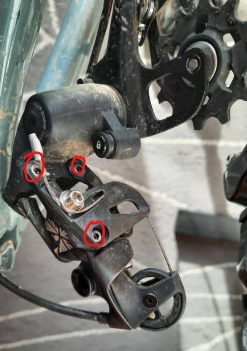

fanfuła Opublikowano 17 Listopada 2020 Opublikowano 17 Listopada 2020 Nie wiem czy w kwocie 160pln pchałbym się w tak drobną modyfikację. Do XT na łożyskach są za 50pln. Za 230pln można co prawda na ślizgach, ale dostać przerzutkę SLX o niebo lepiej działającą na kasecie i manetce SRAM. NX jest dobry, uważam, że nawet świetny, ale schrzanili całkowicie jakość. Luzy jakie ma od początku w zbyt wielu przerzutkach plus te, które łapią luzy po czasie definitywnie deklasyfikują tę grupę wg mnie. Ci szczęśliwcy co nie mają tego defektu będą zadowoleni i to rozumiem, ale fakt jest faktem nagłaśnianym przez recenzentów jak i użytkowników.
abra Opublikowano 17 Listopada 2020 Opublikowano 17 Listopada 2020 Znalazłem, też taniej niż w Deca, za 119zł. Właśnie chodzi o zmniejszenie luzu na kółkach. Ja w zasadzie nie narzekam na NX, w moim działa bez zastrzeżeń, natomiast przemawiają do mnie uszczelnione łożyska maszynowe. Tylko czy te kółka będą pasować ot tak, tzn chodzi o rozmiar i profil śrub mocujących kółka?

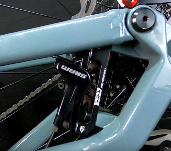

fanfuła Opublikowano 18 Listopada 2020 Opublikowano 18 Listopada 2020 (edytowane) Panowie, jesli już idziecie w zmianę tarczy z tyłu a zwracacie uwagę na estetykę to tylko na 203mm. Nie idźcie w 180mm. Adapter na 180mm niestety powoduje tylko odsunięcie zacisku od tarczy a tym samym powoduje dociśnięcie zacisku do ramy. Mnie to nie boli, ale musiałem mocno zacisk przyszlifować aby tarcza po klocku nie tarła. Adapter na 200mm nie tylko odsuwa zacisk od osi koła, ale też jest mocno odsunięty od ramy (zdjęcie w załączeniu 200mm adaptera). Ja jestem i ze 180mm zadowolony, ale jakbym wiedział, że tyle z tym roboty to 200mm by wpadło od razu, bo koszt niewiele większy. Edytowane 18 Listopada 2020 przez fanfuła Literówki 1

Rokoszoko Opublikowano 18 Listopada 2020 Autor Opublikowano 18 Listopada 2020 (edytowane) 2 godziny temu, fanfuła napisał: że tyle z tym roboty to 200mm by wpadło od razu, bo koszt niewiele większy. Pytanie, czy w tym wypadku ramy nie różnią się lekko milimetr prawo, w lewo bo u mnie nawet bez szlifowania tarcza szła bez hałasu, ale nie było praktycznie prześwitu między ramą, dopiero jak w tym miejscu zdarłem pilnikiem kilka razy to pojawił się prześwit z 0,5mm i tak zostawiłem, ostatnio to demontowałem o ramę nie wadzi. No ale faktycznie, zamiast kombinować, lepiej było zapodać też 200mm z tyłu i spokój - to jak dojadę te tarcze to w to pójdę Edytowane 18 Listopada 2020 przez Rokoszoko

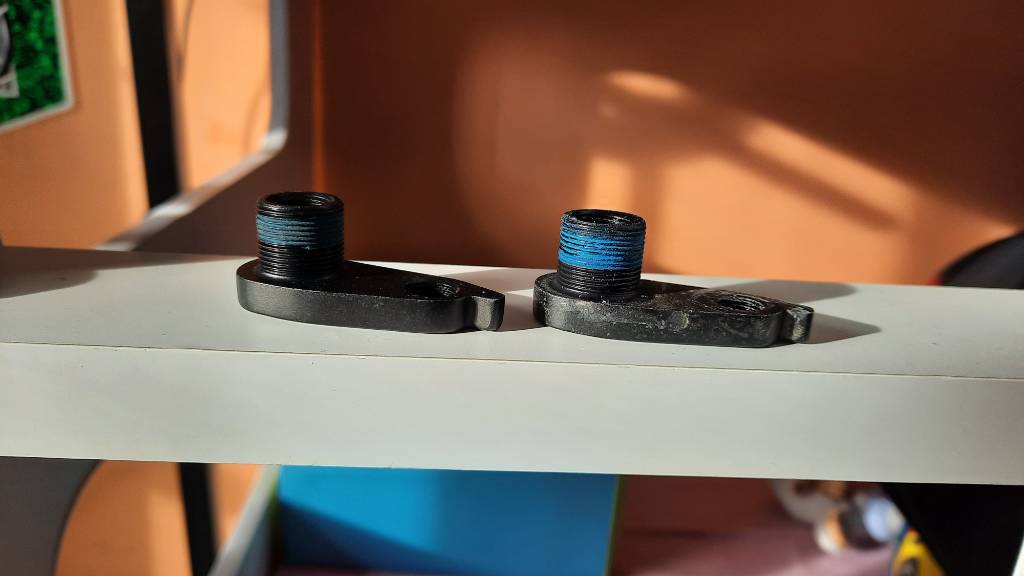

fanfuła Opublikowano 19 Listopada 2020 Opublikowano 19 Listopada 2020 Na pewno kjest jakaś tolerancja, dlatego tym bardziej nie wchodziłbym w 180mm aby mieć na styk lub szlif zacisku. 200mm idealnie wchodzi jak widzisz na zdjęciu. Brakuje w adapterze 180mm tego przesunięcia w dół jakie jest w 200mm. Dzisiaj wpadł nowy hak. Porównanie ze starym (czytaj kilkumiesięcznym). Wg mnie oba proste. Wina wg mnie leży po stronie luzu jaki jest w NX na pantografie jak i kółkach bez łożysk. Jeżeli 12s jest tak wrażliwe na wszelkie niedoskonałości to zanim krzywy hak wpłynie na nieprawidłową pracę luz w tych miejscach będzie miał większe znaczenie. Filmiku wrzucać nie będę, bo nie nagrałem, ale wierzcie mi na słowo lata to dużo więcej niż powinno. Hak zanim wpłynie na pracę zobaczy się gołym okiem , że jest wygięty. Tyle w temacie przerzutki. Pewnie wpadnie XT do końca roku. Napisałem do Mikołaja i odpisał , że SLX to za mało.
Bujak Opublikowano 19 Listopada 2020 Opublikowano 19 Listopada 2020 Masz luz na pantografie?Ja mówiłem o luzie na mocowaniu haka. Na pantografie nie powinno być luzu.P.s. hak może mieć niewidoczne odchylenie gołym okiem i już wpływa na pracę przerzutki 12s. Wydaje tę parę złotych i naprostuj hak w jakimś markowym serwisie, albo kup przyrząd.
