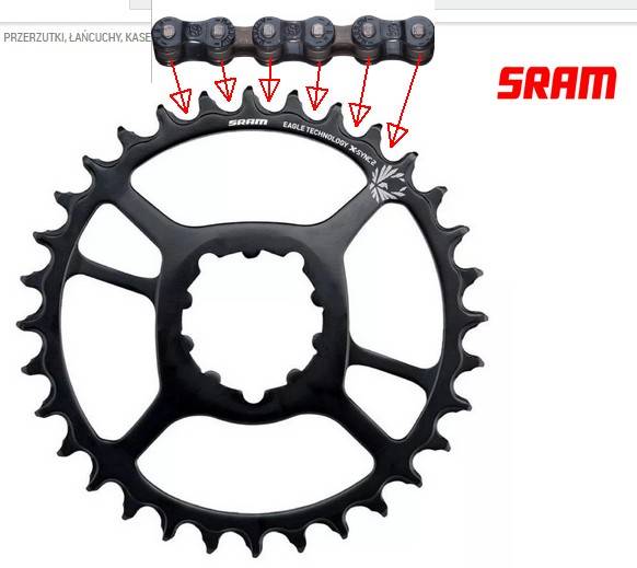

abra Opublikowano 3 Listopada 2020 Opublikowano 3 Listopada 2020 Wrócę do tematu tarczy korbowej. Przybyła już do mnie i tak się jej przyglądam. Zaintrygował mnie profil zębów a zwłaszcza frezowanie poniżej. Wygląda jakby nie było obojętne nałożenie łańcucha na tą zębatkę. Czy to nie jest tak, że ogniwa zewnętrzne powinny wpadać w te frezy? A to by znaczyło że nie można sobie ot tak opleść łańcuch? 🤔 Ma znaczenie przesunięcie o 1.
Accent_Szaj Opublikowano 4 Listopada 2020 Opublikowano 4 Listopada 2020 11 godzin temu, abra napisał: Czy to nie jest tak, Nie jest tak Zakładaj jak Ci pasuje
coueck Opublikowano 4 Listopada 2020 Opublikowano 4 Listopada 2020 11 godzin temu, abra napisał: Wrócę do tematu tarczy korbowej. Przybyła już do mnie i tak się jej przyglądam. Zaintrygował mnie profil zębów a zwłaszcza frezowanie poniżej. Wygląda jakby nie było obojętne nałożenie łańcucha na tą zębatkę. Czy to nie jest tak, że ogniwa zewnętrzne powinny wpadać w te frezy? A to by znaczyło że nie można sobie ot tak opleść łańcuch? 🤔 Ma znaczenie przesunięcie o 1. Może być tak jak piszesz, pierwszy raz się z takimi frezami spotykam ale patrząc na tę tarczę to nieodpowiednio przesunięty łańcuch może nie wejść na zęby. Takie frezy wyglądają jakby miały za zadanie bardziej stabilne ułożenie łańcucha chroniące m.in. przed jego spadnięciem. Ja bym założył ogniwa wg frezów. Ale może niech wypowie się ktoś kto już przerabiał temat

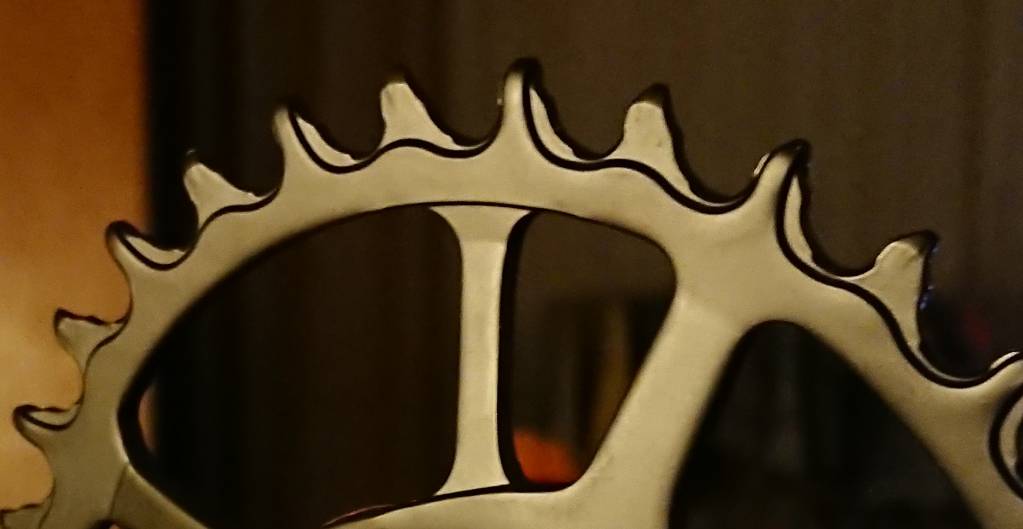

abra Opublikowano 4 Listopada 2020 Opublikowano 4 Listopada 2020 (edytowane) Coueck dokładnie o to mi chodziło. Jeżeli mój tok rozumowania jest błędny, to czy potrafi ktoś wyjaśnić jaki inny cel jest tych frezów?. Bo mnie wygląda jakby profil tarczy był przystosowany do konkretnego wpasowania łańcucha, czyli szersze ogniwa zewnętrzne powinny wpadać w te wyfrezowane dołki. Spreparowałem fotkę dla lepszej oceny o co chodzi. Przesunięcie o 1 na pewno spowoduje inną pracę łańcucha. Nie wygląda żeby miało to być obojętne. Wiadomo łańcuch jest szerszy od tego blatu i przy pracy na prosto pewnie nie ma wielkiego znaczenia. Jednak przy dużych przekosach jakie są we współpracy z 12 zębatkową kasetą wpływ ułożenia łańcucha może już mieć znaczenie. Natomiast w wielu instruktarzach na yt dotyczących tego napędu, faktycznie nikt o tym nie wspomina i zakłada łańcuch losowo jak się trafi. Edytowane 4 Listopada 2020 przez abra
Accent_Szaj Opublikowano 4 Listopada 2020 Opublikowano 4 Listopada 2020 To jest najzwyklejsza zębatka NW. Masz zęby na przemian,aby lepiej trzymała łańcuch. Załóż łańcuch i jeździj
abra Opublikowano 4 Listopada 2020 Opublikowano 4 Listopada 2020 Na przemian masz na myśli -gruby / chudy / gruby / chudy ... ? I twierdzisz, że jest obojętne czy te grube wpadną w szerszy czy w węższy otwór łańcucha? Niestety na żywo będę mógł się temu przyglądnąć dopiero w piątek.
Accent_Szaj Opublikowano 4 Listopada 2020 Opublikowano 4 Listopada 2020 (edytowane) 23 minuty temu, abra napisał: Niestety na żywo Zobaczysz na żywo,to będziesz wiedział. Nie da się źle założyć łańcucha Edytowane 4 Listopada 2020 przez Accent_Szaj

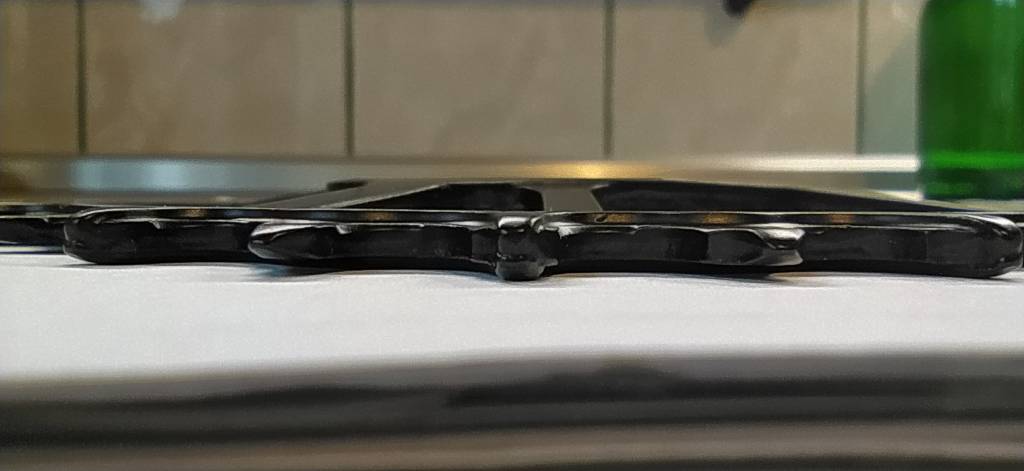

abra Opublikowano 4 Listopada 2020 Opublikowano 4 Listopada 2020 (edytowane) Napisałeś, że zęby są grube i chude na przemian na lewo i na prawo. Ale tak wcale nie jest. Widzę, że edytowałeś już post i znikła ta informacja. Ja jednak pobiegłem zrobić dokładniejszą fotkę profilu tego blatu żeby pokazać, że jednak jest jak napisałem, czyli ząb gruby i chudy(szeroki i wąski) na przemian i nie ma to związku z wychyleniem na boki. Chude wynikają z tego wyfrezowania, które było na pierwszej mojej fotce i jest ono symetryczne z obu stron. Edytowane 4 Listopada 2020 przez abra
Accent_Szaj Opublikowano 4 Listopada 2020 Opublikowano 4 Listopada 2020 Edytowałem,bo źle się wyraziłem.Tak czy inaczej nie da rady założyć źle łańcucha Grube ogniwo na N i cienkie na W.Nie wiem nad czym się tu rozwodzić
tadzikpl Opublikowano 4 Listopada 2020 Opublikowano 4 Listopada 2020 N narrow W wide. Nie ma tu tajemnicy.. Zębatka do napędów 1x tylko.
abra Opublikowano 4 Listopada 2020 Opublikowano 4 Listopada 2020 (edytowane) Macie rację, chyba wydumałem problem. Znalazłem fotkę na której widać, że w wąskie ogniwo nie wejdzie szeroki ząb i nie da się tego źle założyć.🤪 Tak to jest jak się siedzi w covidowej izolacji i człowiek teoretyzuje, bo nie może się ruszyć żeby się przyglądnąć w realu. Edytowane 4 Listopada 2020 przez abra

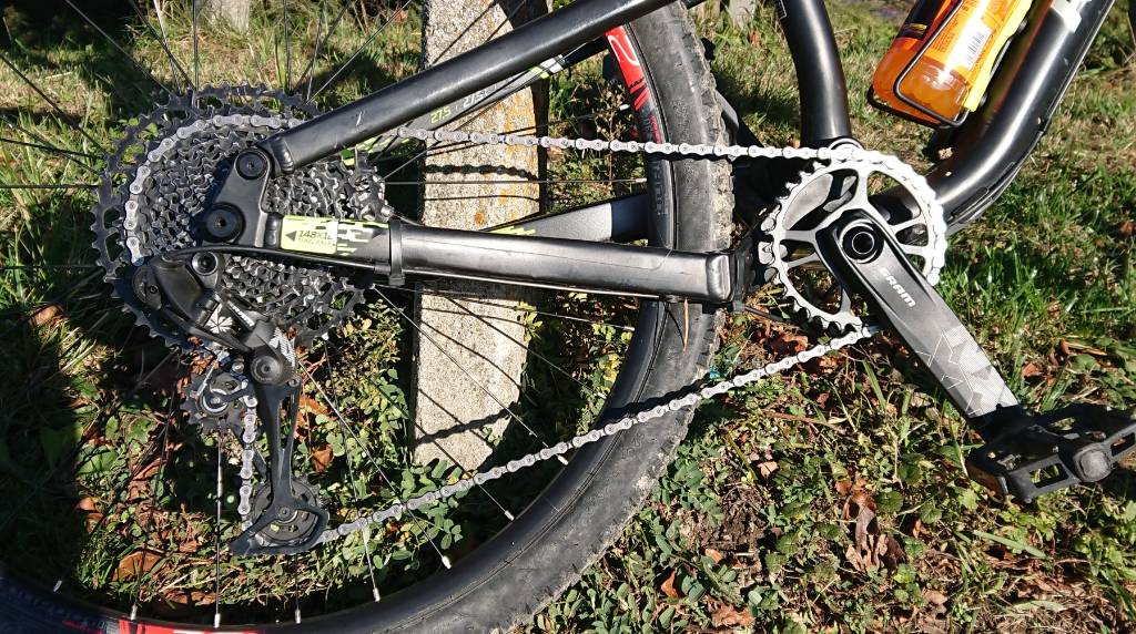

abra Opublikowano 6 Listopada 2020 Opublikowano 6 Listopada 2020 (edytowane) W dniu 28.10.2020 o 08:11, Rokoszoko napisał: Możesz dać 32T bez zmiany łańcucha. Kupujesz samą zębatkę i przekładasz - czynność banalna, tylko przydaję się klucz dynamometryczny aby potem dobrze korbę skręcić. Hejka. Tarcza 32T założona, jutro test, nie wiem jak będzie z moją pocovidową kondycją, bo ciągle pokasłuję ale już mnie nosi, a jutro ma być pogoda. Niestety nie obyło się bez konieczności skrócenia łańcucha. Musiałem ściągnąć 2 ogniwa bo nie wchodziło na największą zębatkę. Kółka ramienia przerzutki blokowały się o tą największą zębatkę, nie było wyjścia. Z ciekawości sprawdziłem czy na blacie 34T skrócony łańcuch będzie działać prawidłowo, np gdybym miał wypady po plaskaczach i trzeba będzie wrócić do 34T. Działa. Edytowane 6 Listopada 2020 przez abra

abra Opublikowano 7 Listopada 2020 Opublikowano 7 Listopada 2020 19 godzin temu, Rokoszoko napisał: No to się cieszę Ja niestety roboty po uszy i kompletnie 0 czasu na rower Tzn jeżdżę dziennie, ale do pracy i z powrotem.... Zmiana blatu z 34T na 32T to był strzał w dziesiątkę. Dziś zrobiłem lekką testową trasę, 38km i 800 przewyżki. Maszyna pięknie wjeżdża na drapy aż serce rośnie. Miałem obawy, że zdrówko jeszcze nie da rady, ale tylko na pierwszym podjeździe jakieś lekkie zawroty głowy, a potem jak się serducho rozhulalo to tylko banan na gębie. Po powrocie od razu przystąpiłem do wymiany blatu na 32T w RR xc100s u żonki. I tu trochę mnie zaskoczyło nie mogłem odkręcić śruby korby. Dopiero metrowy klucz, przyłożyłem się i puściło. No pięknie, wy tu piszecie o dokręcaniu na wyczucie a fabrycznie jakiś kowal to chyba dokręcał. Ciekawe że w moim am 100s była solidnie przykręcona ale nie aż tak. Jutro znowu pogoda to polecę w Beskid Niski. Niestety sam, bo żonka ma jeszcze kwarantannę i wielki wk**w na mnie że ja sobie w górki a ona kibluje. A tak się prezentuje RR am100s z blatem 32T. 1
