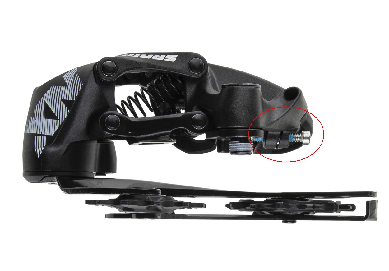

abra Opublikowano 11 Listopada 2020 Opublikowano 11 Listopada 2020 Wg mojej oceny największy wpływ ma ustawienie tej śruby, którą zaznaczyłem na fotce. O ile dobrze kojarzę ona reguluje ustawienie kąta ramienia przerzutki, opasanie łańcucha na kasecie i napięcie łańcucha. Wkręcając ją, łańcuchowi będzie coraz trudniej wskakiwać na poszczególne biegi, trzeba bardziej precyzyjnie ustawić linkę ale też zanika efekt podwójnego przerzutu (ghost shifting) . Odkręcając śrubę, łańcuch sprawniej zmienia biegi, całość jest mniej wrażliwa na ustawienie linki i mniej wrażliwa na uchyły dumpera, no ale właśnie może łatwiej pojawiać się ghost shifting. To są moje sugestie, które doświadczalnie rozkminiłem podczas regulacji, zwłaszcza w RR XC100s, bo tam ta przerzutka najbardziej mi kaprysiła.
Rokoszoko Opublikowano 11 Listopada 2020 Autor Opublikowano 11 Listopada 2020 @abra Ta śruba to ustawienie pojemności przerzutki, gdybyś zastosował inne zębatki. Ma ona znaczenie, jak najbardziej, nawet istnieją specjalne przymiary, aby ustawiać to konkretnie pod dane zębatki. Jeśli ktoś ma doświadczenie to ustawi to na czuje, generalnie tak, że jak wbijasz największa zębatkę to ma ona wchodzić na granicy, nie może zbyt pewnie, ale też nie może być charakterystycznego walenia wózka po zębatce, bo jest za mała odległość, aby wcisnąć łańcuch Oczywiście jest to ważne ustawienie i jeśli to źle ustawimy, to przerzutki raczej w ogóle nie będą chodzić dobrze, a nie sporadycznie w jakimś zakresie... Ja bym się przyczepił czegoś innego, sprawdźcie, czy macie luz na lince pod suportem, jeśli nie ma to być może wahacz Wam pociąga za pancerz i zmienia biegi podczas ugięć
abra Opublikowano 11 Listopada 2020 Opublikowano 11 Listopada 2020 Ale to nie chodzi o samoczynne zmienianie biegu (też tak początkowo rozumiałem ghost shifting), tylko efekt zmiany 2x i zaraz powrót do prawidłowego. I to dotyczy zrzutów na mniejszą zębatkę. No chyba, że ten efekt to jednak nie ghost shifting? Bo ja bym to nazwał fake gearing. Zmiana ruchu pancerza nie może mieć wpływu na ustawienie linki. Przecież kierownicą też się kręci razem z wszystkimi kablami.

fanfuła Opublikowano 12 Listopada 2020 Opublikowano 12 Listopada 2020 Ja nie zmieniam całego napędu a samą przerzutkę. Możliwe, że i shimano wybiorę, ale to jeszcze trochę. Co do samej nieumiejętności regulacji to wrzućcie ghost shifting NX lub overshifting w google lub YT i zobaczycie ile tego wylezie. Szaju też to opisuje i pokazuje dokładnie na filmie. To tylko wyłącznie wina przerzutki. GX też się pojawiaja, ale dużo mniej. Nawet wpisy o shimano widziałem, ale tu ewidentnie jakość w NX leży i jednym działa dobrze a drugim nie i to jest cały pic. Za duży rozrzut i ryzyko aby drugie NX kupować lub się męczyć z regulacjami, które nic nie dają. Dla mnie temat jasny i nie będę kolejnych tygodni spędzał na dochodzeniu co jeszcze można zrobić, bo wiem, że nie w ustawieniu leży wina. A jesli ktoś jest 100% pewny, że to jest wina użyszkodnika to chętnie zamienię się na sprawnego NX'a
abra Opublikowano 12 Listopada 2020 Opublikowano 12 Listopada 2020 No to sama przerzutka NX a GX praktycznie niczym się nie różni. Są takie same, tylko GX ma pewne elementy z alu i tytanu a nie stalowe, żeby była lżejsza. Jeżeli istnieje jakaś mechaniczna różnica mająca wpływ to tylko w kasecie. Bo kasety się najbardziej różnią. Dlatego zmiana samej przerzutki może nic ci nie dać. No chyba, że gdzieś nią przywaliłeś i coś jej się kuku zrobiło. Być może NXów jest w rowerach po prostu więcej niż GX i to co pokazuje się w internecie wynika bardziej ze statystyk a nie lepszej odporności na kaprysy w GXach. Jak już wcześniej napisałem , mam 2 rowery z NX i w jednym chodzi jak w zegarku a w drugim czasami coś idzie nie tak. Być może żonka w coś przytrąbiła podczas któregoś z fikołków ale oczami nic nie potrafię wystudiować.

Bujak Opublikowano 12 Listopada 2020 Opublikowano 12 Listopada 2020 NX różni się od GX tym, że+ GX nie ma luzu na haku (podkładka sprężynująca, której nie ma w NX)+ GX ma łożyskowane kółka (NX ślizgowe)+ Masa (aluminiowe elementy) 1
