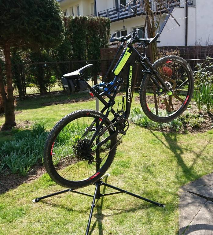

Airman Opublikowano 29 Października 2020 Opublikowano 29 Października 2020 Z innej beczki. Próbowaliście zamontować nasz rowerek na stojaku serwisowym? W którym miejscu złapać uściskiem? Mnie udało się to z trudem....
Bujak Opublikowano 29 Października 2020 Opublikowano 29 Października 2020 Łapię za rurę nad damperem. Mam stojak z Lidla i łapa wchodzi na styk - AM100S r 2018.
Rokoszoko Opublikowano 29 Października 2020 Autor Opublikowano 29 Października 2020 Wyciągam sztyce (z ramy) i chwytam ją w tym grubym miejscu, bez problemu. Można też owinąć szmatkę i złapać za goleń, ale ja tego unikam, aby czasem jej nie uszkodzić.
Airman Opublikowano 29 Października 2020 Opublikowano 29 Października 2020 Łapię za rurę nad damperem. Mam stojak z Lidla i łapa wchodzi na styk - AM100S r 2018.Też tutaj się wpasowałem, ale z duszą na ramieniu LOL. Wyciągam sztyce (z ramy) i chwytam ją w tym grubym miejscu, bez problemu. Można też owinąć szmatkę i złapać za goleń, ale ja tego unikam, aby czasem jej nie uszkodzić. O tym nie pomyślałem, ale trzeba też powalczyć trochę z linką przy wyciąganiu sztycy?
Rokoszoko Opublikowano 29 Października 2020 Autor Opublikowano 29 Października 2020 W moim przypadku nie, bo już trochę cm mam ją w górze, więc tyle ile pozwala mi luz na dole to się wyciąga się na styk
abra Opublikowano 29 Października 2020 Opublikowano 29 Października 2020 A ja łapię nad dumper, uchwyt lidlowy pasuje tam bez problemu.
