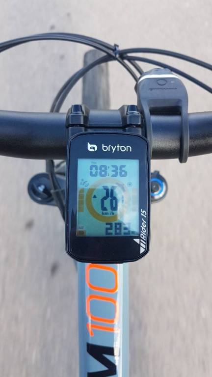

W końcu mam porządny licznik to i mogę się coś o prędkościach wypowiedzieć :D !

a'propos: jaki to porządny licznik?i jaki w ogóle kupić żeby na to mocowanie na mostku pasował, bo albo źle szukam albo czegoś o tym mocowaniu nie wiem? i bezprzewodowy? przewodowy?
Poza tym: jakich potrzebuję narzędzi, żeby poustawiać sobie zawieszenie? pompka? coś jeszcze?
z góry dzięki za info! :)
@Looban
Mam Bryton Rider 15, bezprzewodowy, GPS. Do tego mocowania na rurze sterowej pasuje praktycznie każdy :P Standard mocowanko.
 Do zaw ieszenia potrzebujesz tylko pompki i trochę wiedzy, nic więcej.

Warto ten licznik w takiej cenie, czy kupiłbyś dzisiaj inny?
Szczerze mówiąc, tak. Dla mnie najważniejszym założeniem było, aby łączył się z telefonem/komputerem, miał gps, akumulator i mierzył wysokość, nachylenie itd. Nie korzystam z paska HRM, czy tam kadencji, opcji które już ma ten licznik, więc droższego bym po prostu nie wykorzystał, chociaż mapa z gps czasem by się przydała, ale takie bajery to już grube $$
 Największy minus, bądź plus jest taki, że metry przewyższeń bierze z atmosfery, a nie z jakieś bazy, dlatego jeśli chcemy zrobić trasę i żeby ją nagrać to przed każdym włączeniem trzeba go ponownie kalibrować... Mój dom wg. projektu jest na 259m n.p.m i rzadko kiedy pokazuje tą wartość, czasem ma rozjazdy nawet o 100m. Trzeba wyciągnąć telefon, kliknąć w apce ,,kalibruj", akcja na 10sec i potem działa poprawnie. Jeśli tego nie zrobimy, to zmierzy dobrze przewyższenia, tylko punkt odniesienia będzie nieadekwatny. Wjedziesz na górę 800m, a on Ci pokaże 1100 :D
Co do mierzenia prędkości, zapisu śladu itd. Nie mam zastrzeżeń, wszystko perfekcyjnie co do metra. Lekkim minusem jest jak zgrywa ślady do stravy. O ile krótkie za 30min to nie problem, tak jak walniemy record na 100km to potem 10min wgrywa to do zsynchronizowanych apek.
Ten licznik chyba ma jako takie prowadzenie po śladzie gpx. Na około tego kółka pojawia się strzałka z kierunkiem.
Nie, to pokazuje stronę świata, w którą jedziesz, albo zawsze północ - do wyboru.
To źle zrozumiałem to heading Mode. To nie żałuję że wybrałem inny model :)
Mi też nie chodzi, aby za kimś jechać po jego śladzie, bo to mnie mało interesuje. Czasem jak polecę z eksploracją świata to znajdziesz się w ciemnej D, albo jeździsz dookoła, a w górach telefon nie pomoże :P Są mapy offline, ale nie wszystko tam widać
o kiera, licznik za 3 stówy i jeszcze bez czujnika pewnie za drugie tyle? nietaniasprawa.
Parę lat na jednym rowerze i nawet nie wiem, że pojawiło sie jakieś standardowe mocowanie liczników :P
Edytowane przez Looban
17 minut temu, Rokoszoko napisał:
Ale jakiego czujnika :D ?
na szprychę i gole..... i tu.mnie masz! :D
mierzy wszystko gpsem?
Tak, po prostu go włączasz i jedziesz. Wszystko bierze z gps

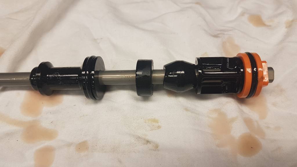

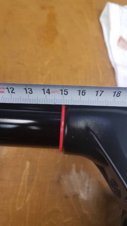

 Ja dzisiaj taki upgrade zrobiłem, że zmieniłem skok amorka na 160mm. Po ostatnich doświadczeniach w górach jak miotałem to jednak czasem było tego za mało, jak na razie tylko test dookoła domu, ale jest lepiej - inaczej :D Zobaczę jak sobie poradzi w terenie
USER_SCOPED_TEMP_DATA_MSGR_PHOTO_FOR_UPLOAD_1602002401557_6719285080863730741.thumb.jpeg.f6e687a38cf0dc728e896b1179e7915f.jpeg
Niestety, mission failed.
 Przejechałem się tyle co dookoła domu po względnie płaskim z małym zjazdem i było ok. Amorek czulszy, ustawiłem większy sag, ale finalnie zepsułem geometrię i było fajnie do czasu, aż pojechałem w drugą stronę w podjazd... Musiałem się trzymać za kierownicę i zapierać rękami 😆, niby 10mm, ale czuć to mocno... Mam wrażenie, że też rozjechało się tylne zawieszenie, mocno zaczęło nurkować, niefajny efekt. Zmieniałem ciśnienie, bawiłem się regulacjami, ale kapa.
Spacer wrócił na swoje miejsce i tym samym 150mm skoku. Nie kombinuje już, tak jest najbardziej uniwersalnie i od razu tył pracuje jak należy.
