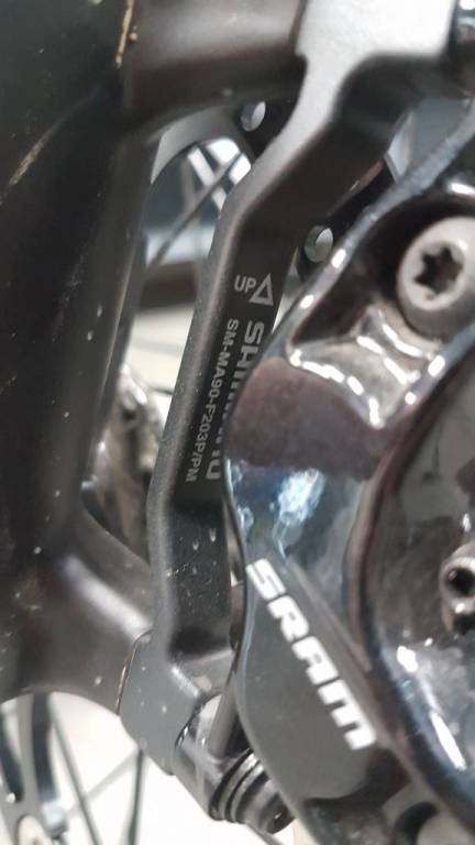

TomekCorsa Opublikowano 20 Września 2020 Opublikowano 20 Września 2020 Mądrości tutaj tyle że strach później na rower wsiąść. To zrób, tamto obowiązkowo a bez tamtego to nawet na rower nie patrz. Rower jest dla nas i trzeba jeździć a nie myśleć co będzie jak nie zrobię przy nim tego i tamtego. Taka sytuacja dziś się przytrafiła. Klocki wyleciały z przodu. Jak to możliwe to nie wiem. Syn dzwoni żebym podjechał bo się rozsypało. Sztuczkowali i po schodach jeździli- skakali. Przyjechałem na Orlen bo tam się umówiliśmy a rower już zrobiony. Chłopaki sami majstrowali i zatrzymał się jakiś facet i im pomógł. Okazało się że śruba w zacisku pękła. Ten gość co im pomógł to serwisant z Decathlonu, magazynu głównego w Łodzi. Wsadził zawleczkę od Shimano. Mówi że jeszcze się z czymś takim nie spotkał. Pogadałem z nim i mają duży luz w serwisie i za miesiąc oddam oba ...100S na serwis amora i dampera. Gość ma na imię Witek i robi dobre wrażenie. Nawet z tego powodu że się zatrzymał i synowi zrobił ten hamulec. 4

TomekCorsa Opublikowano 21 Września 2020 Opublikowano 21 Września 2020 (edytowane) 13 godzin temu, Rokoszoko napisał: Też bym się zdziwiłbym, gdybym miał zawleczkę i wypadły by mi klocki Dobrze z strony Witka, że tak podszedł do sprawy, mega szacun. Jak miał zawleczkę i wypadły klocki ??? Była śruba w zacisku trzymająca klocki jak jest w oryginale. Ta śruba właśnie pękła i klocki wyleciały z zacisku. Gdybym nie widział tej pękniętej śruby to bym mówił że to nie możliwe i się odkręciła i wypadła. Ona pękła a jest przecież tylko żeby klocki nie wpadły do środka albo odwrotnie. Podczas hamowania to zacisk trzyma klocki. To jest jasne ale może komuś się przyda. Ten gość z Decathlonu włożył zamiast tej śruby zawleczkę i działa (a co ma nie działać). Teraz do rzeczy. Mam w XC... zmienione hamulce i przód jest tarcza 203 i SLX z adapterem. Chciałem to przełożyć do AM... , niech synek ma. Ale to nie pasuje, ten adapter jest za wąski o parę mm. Dlaczego tak jest ? Czy ktoś zmieniał hamulce w AM100S ??? Ewentualnie dajcie link do klocków metalicznych Level T cztery tłoczki. Edytowane 21 Września 2020 przez TomekCorsa
PiotrekGT Opublikowano 21 Września 2020 Opublikowano 21 Września 2020 W RS 35 masz mocowanie standardowe pod 180mm a w xc pewnie pod 160mm, potrzebujesz inny adapter. To tylko moje domysły bo zupełnie niezrozumiałem o czym piszesz. 1
TomekCorsa Opublikowano 21 Września 2020 Opublikowano 21 Września 2020 (edytowane) No tak, papka trochę wyszła ale jednak odpowiedziałeś i tak właśnie jest. Niby prosta sprawa a nie uwzględniłem tego. Potrzeba adapter z 180 na 203 a przekładałem 160 na 203. Nie mogę znaleźć klocków j.w. pisałem. Są Level T metaliczne ale w AM... na cztery tłoczki z przodu potrzeba. Edytowane 21 Września 2020 przez TomekCorsa
PiotrekGT Opublikowano 21 Września 2020 Opublikowano 21 Września 2020 Pewnie z guideów podchodzą. https://allegro.pl/oferta/klocki-hamulcowe-sram-guide-r-rs-rsc-9063247356?utm_feed=aa34192d-eee2-4419-9a9a-de66b9dfae24&utm_source=google&utm_medium=cpc&utm_campaign=_UZSD_pla_sport_rowery-nca&ev_adgr=Rowery&utm_source=google&utm_medium=cpc&utm_campaign=_UZSD_pla_sport_rowery-nca&ev_adgr=Rowery&gclid=Cj0KCQjwnqH7BRDdARIsACTSAduZJ-L7Uq_vdSTUnIH3v1F0Z_ncm9F8RVNvz7_qhQIMANvAk7CPRkYaAqQ0EALw_wcB Tak wyglądają?
PiotrekGT Opublikowano 21 Września 2020 Opublikowano 21 Września 2020 To szukaj "klocki sram guide" i bedziesz mial mieszanki do wyboru do koloru

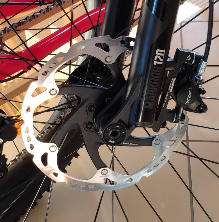

Rokoszoko Opublikowano 21 Września 2020 Autor Opublikowano 21 Września 2020 3 godziny temu, TomekCorsa napisał: Jak miał zawleczkę i wypadły klocki ??? Polecam melisę. Przecież to napisałem, że zdziwiłbym się gdyby tam śruba/zawleczka była (zwał jak zwał) i by wpadły klocki. Jak kolega wspomniał wyżej, RS jest fabrycznie na 180mm i nie wsadzisz mniejszej tarczy. Potrzebujesz adapter o tym modelu jak na zdjęciu. W swoim już to przerobiłem, mam tarcze 203/180
TomekCorsa Opublikowano 21 Września 2020 Opublikowano 21 Września 2020 (edytowane) Wiem o co chodzi tylko ... zapomniałem 😖. Edytowane 21 Września 2020 przez TomekCorsa

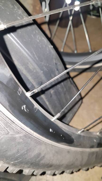

Rokoszoko Opublikowano 21 Września 2020 Autor Opublikowano 21 Września 2020 (edytowane) Jak mieć szczęście w nieszczęściu ? Jechałem sobie prawilnie po wsi, no i mam taki odcinek, gdzie przejeżdża się przez kawałek asfaltu i wpada takim uskokiem (lub ciut dalej po prostu zjeżdża) 30cm znowu do lasu. Oczywiste, że wybrałem opcję numer jeden. Podczas lądowania z pod przedniego koła wystrzelił mi dosłownie KAMOR, który odbił od drugiego kamora i wrócił z metr dalej idealnie w moje przednie koło przez co zostałem dosłownie skoszony - niespodziewanie wyrwało mi rower; efekt jakby ktoś Was skosił wślizgiem na boisku. Wpadłem przednim kołem w drugi uskok i pięknie poszybowałem na glebę... Efekt, uszkodzony lakier i niewidoczna na zdjęciu wgniotka w obręczy ;/ Szczęście takie, że ja cały i rower prócz koła także. A żeby mi nie było aż tak przykro to przed chwilą dostałem maila, że wygrałem w lotka Gratulujemy wygranej w wysokości 48.40 zł w grze Mini Lotto! ... Na nową obręcz nie wystarczy, ale lepszy rydz niż nic. Edytowane 21 Września 2020 przez Rokoszoko
coueck Opublikowano 22 Września 2020 Opublikowano 22 Września 2020 Uuu Na szczęście Tobie nic się nie stało i rowerowi w zasadzie też Jeżeli jeździsz na dętkach to mała wgniotka nie powinna mieć znaczenia, ew. sprawdź czy koło się nie rozcentrowało. Ryskę można psiknąć czarnym sprayem i będzie git Pytanie do posiadaczy AM 100 S o pomoc w doborze rozmiaru. Mam 187cm wzrostu i rozkrok 88cm, waham się między L a XL. Czy ktoś ma podobne wymiary i może się wypowiedzieć? Ew. doradzić? Mam też pytanie jak rower zachowuje się na sztywnych podjazdach powyżej 10%? Daje radę czy jest ciężko? Pozdrawiam!

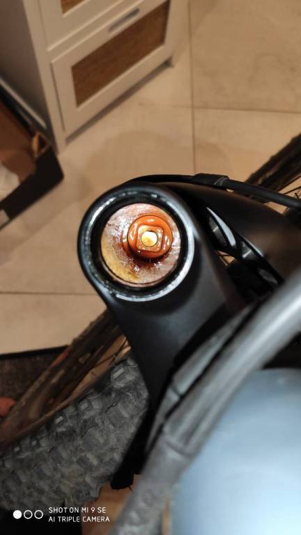

Drzonos Opublikowano 22 Września 2020 Opublikowano 22 Września 2020 (edytowane) Tu nie chodzi o uznanie bądź nie reklamacji, ale o czas. Sklep wyślę rower do Łodzi bo tylko tam jest serwis, dodatkowo śmiem twierdzić że raczej nie pracują w nim tęgie głowy od zawieszenia. nawet jeśli go wymienia to na takie samo badziewie. Po mojemu Decathlon wtopił decydując się na ten amortyzator. Wnętrze goleni ze sprężyną. Jak widać smaru nie brakuje. Nie mam już pomysłu o co może chodzić. @Rokoszoko Przycina się w obie strony, więc to raczej nie to. Może on się po prostu dotrzeć musi 😛 Edytowane 23 Września 2020 przez Drzonos
Rokoszoko Opublikowano 22 Września 2020 Autor Opublikowano 22 Września 2020 (edytowane) Zależy do którego Decathlonu oddajesz, są ludzie i ludzie Ja bym to oddal na reklamację i tyle, chyba, że Ci się chce to kombinuj, bo jeśli słychać szuranie - a nie jest to dźwięk oleju w tłumiku no to musi być coś nie tak. Zwróć uwagę, czy nie ma gdzieś opiłków metalu, niby wszystko wygląda ok, a olej może się świecić - wtedy tylko i wyłącznie wymiana części, albo całego amorka i tu alert. Jak się kapną, że kręciłeś to po reklamacji... Ja zostaje przy swoim, jestem z amorka bardzo mocno zadowolony i nie jest on pakowany tylko w Decathlonie, a w sryliardzie rowerów nawet w cenach o 4k wyżej Więc aż tak lipny nie może być, to nie Duro 😆 czy RST... U mnie zero ścinek, na prawdę fajnie działa, szczególnie mi się podoba to na małym skoku jak płynie po nierównościach. Oczywiście nie jest to ideał amortyzatora, ale na moja jazdę nie potrzeba mi już nic więcej... @Drzonos Jeśli on szarpie podczas odbicia, a nie wciskania to ja bym się doszukiwał problemu na tłumiku w prawej ladze. Chodzi mi konkretnie o ten plastik. W wyższych modelach to jest trochę inaczej zrobione - bardziej jakościowo, w 35 poszło budżetowo. Wydaje mi się, że to będzie najprędzej problemem, czy coś się z tym nie podziało @Drzonos Słyszałem takie teorie, ale patrząc na mój amortyzator to nie musi Mi sztyca szkrobała i też myślałem, że może się dotrze, aż było tylko gorzej i na gwarancję. Wymienili na nową i jest perfect Edytowane 23 Września 2020 przez Rokoszoko
