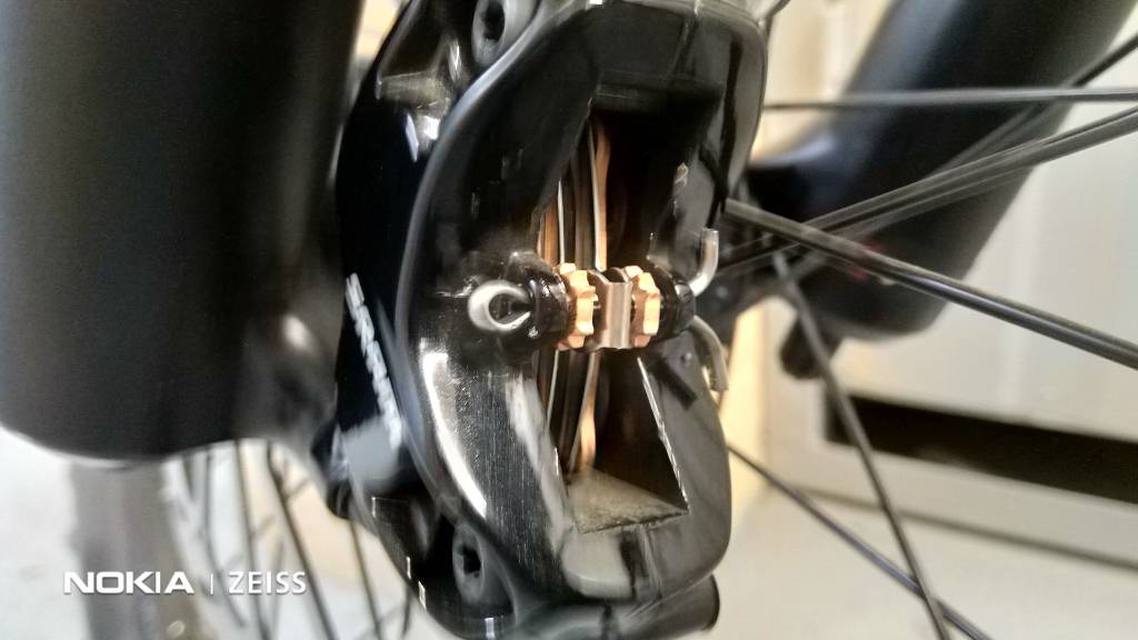

Dzisiaj założę EBC metaliczne z przodu. Dam znać jak hamują. Jak będzie lipa to kupie M7000 i 6000 Shimano.
Daj znać i napisz co było wcześniej.
Jak wypadają do XC100S?

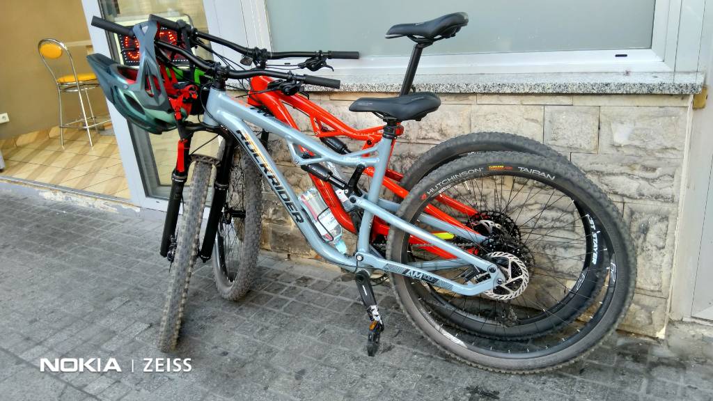

Te rowerki to w jednakowym rozmiarze? jaka jest różnica w postawie rowerzysty? na am chyba bardziej wyprostowana?
@Looban
Dokładnie, miałem jeden i drugi i pozycja jest bardziej wyprostowana w AM. Krótki mostek, wyższa kiera, trochę inne kąty, suport także jest wyżej. Dla mnie pozycja idealna, w XC musiałem przekręcać mostek o 180* i zmienić kierownicę bo się nie dało :P

Ja wziąłem XL przy 187 / 88 cm ale jakaś duża ta maszyna się wydaje, może przez to że amor przedni ustawia wyżej kierownicę, bo pozycja raczej spoko, nie wiem czy minimalnie mniejsza Lka coś by zmieniła, rura podsiodłowa na pewno 5cm krótsza, przez co u mnie wystawałaby więcej sztyca, teraz mam na zero.
Fajnie bo deca dorzucił lepsze pedały z pinami - żywiczne (chyba można kupić w deca za ok 39zł) zamiast tych platform standardowych (który chyba zawsze były) + lampki
Pytanie do posiadaczy Lki - jaką macie odległość między kołami mierząc równolegle do podłogi od razu pod ramą? w CL wychodzi ok. 50cm.
