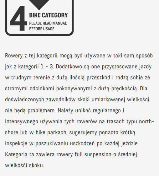

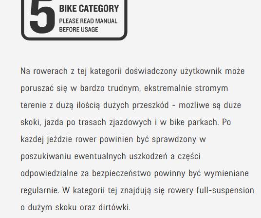

Rokoszoko Opublikowano 18 Września 2020 Autor Opublikowano 18 Września 2020 Temu jak wspomniałem jestem ostrożny w mówieniu ,,skakanie na rowerze" bo każdy to odbiera na swój sposób. Dla mnie drop zaczyna się od 2 metrów, taki pół metra to po prostu uskok z kamora Myślę, że ten cat 4 z Canyona dobrze opisuje co wytrzyma ta AM
Mik0laj Opublikowano 18 Września 2020 Opublikowano 18 Września 2020 AMki to raczej 6 niż XC/Trial czyli 4 Wysłane z mojego SM-G950F przy użyciu Tapatalka
Rokoszoko Opublikowano 18 Września 2020 Autor Opublikowano 18 Września 2020 (edytowane) Każdy producent ma tam swoje tabele (no DEcathlon nie ma :/). Dałem przykład z Canyona, tam Enduro/Trial, np. Strive, Spectral ma kategorię 4 - jak wkleiłem wyżej i myślę, że to dobrze opisuje zastosowanie AM. Kat 5 to już dirt/zjazdówki, np. Sender (czyli pierwszy full do latania zaczyna się od 12tys zł !) i zdecydowanie to nie miejsce am100s Edytowane 18 Września 2020 przez Rokoszoko

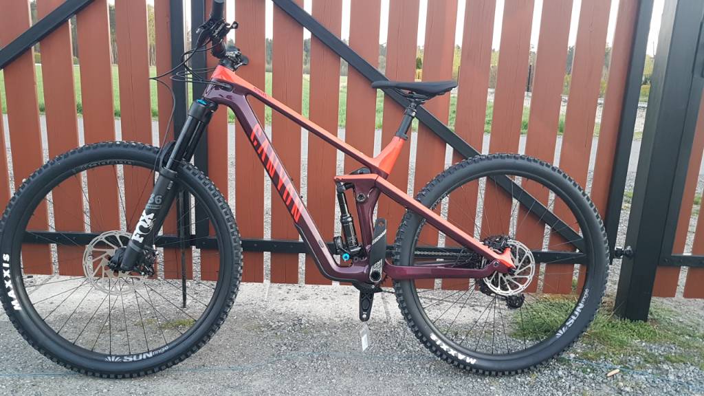

Rokoszoko Opublikowano 19 Września 2020 Autor Opublikowano 19 Września 2020 (edytowane) @komandosek Eh i znowu oceniasz z góry... Mój poprzedni rower to Canyon Strive CF5.0 z 2019 roku... Podrzucam wersje dostępne RS 35. Jednak pewnie nie tylko skokiem się różnią. AM100S posiada ten z końcówką RL-A1 https://www.sram.com/en/rockshox/series/35 Idę się karnąć (przejechać), zachęcam wszystkich do tego samego Edytowane 19 Września 2020 przez Rokoszoko
