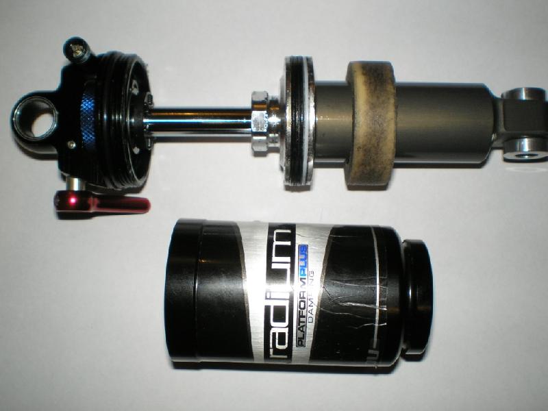

Rokoszoko Opublikowano 18 Września 2020 Autor Opublikowano 18 Września 2020 Nawet łatwiejsza sprawa. Jeśli chcesz zobaczyć tylko na ślizg, to zdemontuj go i odkręć korpus, tam nic więcej nie ma. Metalowa puszka zakończona uszczelką z ślizgiem. Możesz to wyczyścić, przesmarować. Jak masz więcej siły, to nawet w rękach to odkręcisz, jeśli nie, to w domowych warunkach daj jakąś tulejkę w mocowanie, albo zabezpiecz czymś i w imadło, dwoma rękoma to już spokojnie odkręcisz... Zdjęcie z neta na szybkości. Tylko nie odkręcaj tłumika, jak będzie pod ciśnienem to jak Cię nie zabije to masz dziurę w stropie gwarantowaną ! Trzeba to umiejętnie opróżnić i dopiero potem się bawić w rozbiórkę komory.

Drzonos Opublikowano 18 Września 2020 Opublikowano 18 Września 2020 40 minut temu, Rokoszoko napisał: Nawet łatwiejsza sprawa. Jeśli chcesz zobaczyć tylko na ślizg, to zdemontuj go i odkręć korpus, tam nic więcej nie ma. Metalowa puszka zakończona uszczelką z ślizgiem. Możesz to wyczyścić, przesmarować. Jak masz więcej siły, to nawet w rękach to odkręcisz, jeśli nie, to w domowych warunkach daj jakąś tulejkę w mocowanie, albo zabezpiecz czymś i w imadło, dwoma rękoma to już spokojnie odkręcisz... Zdjęcie z neta na szybkości. Tylko nie odkręcaj tłumika, jak będzie pod ciśnienem to jak Cię nie zabije to masz dziurę w stropie gwarantowaną ! Trzeba to umiejętnie opróżnić i dopiero potem się bawić w rozbiórkę komory. Wyjmowales uszczelki z puszki czy tylko wyczysciles i dałeś smar? W mcleod jest gąbka smarująca?
Rokoszoko Opublikowano 18 Września 2020 Autor Opublikowano 18 Września 2020 (edytowane) 53 minuty temu, Drzonos napisał: Wyjmowales uszczelki z puszki czy tylko wyczysciles i dałeś smar? W mcleod jest gąbka smarująca? Robiłem pełny serwis i okresowo ściągam tylko puszkę i czyszczę od środka - zawsze coś się tam dostanie. Gąbki smarującej tam nie ma. W sumie to musiałbym to zrobić, to jak będę miał chwilę to cyknę Ci fotkę. Ale to raczej po weekendzie mi się uda raczej @kark @slacku Cieszę się, że dołączyliście do (mam nadzieje :D) szczęśliwego grona posiadaczy tego rowerka. Ja nadal jestem z niego niezmiernie zadowolony Oby sprawowały się jak najlepiej Edytowane 18 Września 2020 przez Rokoszoko
