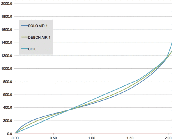

Rokoszoko Opublikowano 1 Września 2020 Autor Opublikowano 1 Września 2020 (edytowane) @Raptor To dobry moment, aby porozmawiać o zawieszeniu. W tej AM100s jest RS 35 Debonair, który swoją specyfiką ma przypominać sprężynę - praca bardziej liniowa, ale tylko przypomina, bo jednak praca nadal jest inna niż typowa sprężyna. Czym różni się to od Solo Air ? Ano solo air działa bardzo nie liniowo od początku, co jest największym minusem takiego typu amortyzatora. Solo Air znajduję się w Twoim Reconie i to jest to co pisałem w pierwszym poście odnośnie doświadczeń z Treka, dajesz za rower 13k, dostajesz amor jak w rowerze za 4000zł i potem wychodzą takie błędne doświadczenia. Ale oczywiście nie ubliżam - nie odbierz tego źle, wyrażam w ten sposób zrozumienie dla Ciebie, dlaczego masz taką wizję katapulty na korzeniu, toć sam mając XC100S z Markhorem 120mm (! w rowerze za 5k lepszy amor jak w treku za 13), jadąc na babiej górze (znów ta babia...) zza trasą pod wyciągami jedziesz wzdłuż lasku i w trawie jest dość konkretny rowek, kolega na zawiasie foxa 140mm przejechał, coś go tam szarpło, a mnie jak dobiło znienacka to zasadziłem głową (kaskiem) o kierownicę. Już w am100s posiadając DebonAir 150mm nie będzie takiego zaskoczenia Nigdzie nie napisałem, że robimy pod 100km/h na technicznej trasie, bo tutaj jest słowo klucz ,,technicznej"... Owszem, napisałem, że te osoby (zawodowcy/osoby jeżdżące w DH, w tym niegdyś ja) sobie radzą na oponach 2.4" na takich trasach i miał być to taki delikatny argument... Że po co niedzielnemu kierowcy, który osiąga 20km/h na zakrętach nie wiadomo jaki laciek w am100s, czy w innym tej konstrukcji/przeznaczeniu rowerze. Ale kończąc, wyżej pokazany specjalnie dla Ciebie rower - Kona, miałem tam z przodu starego FOX'a 40 na sprężynie metalowej; jak też wspominałem nigdy lepszego amortyzatora nie miałem i raczej już mieć nie będę. Z takim zawieszeniem możesz podchodzić 50km/h pod krawężnik i jedynie co poczujesz to lekkie puknięcie. Wiem, ujeżdżając Recona brzmi to jak abstrakcja, ale na prawdę tak to wygląda. Nie piszę tego by coś Ci udowodnić, raczej informacyjnie jak wielką rolę ma rodzaj roweru i zastosowanego zawieszenia. Jeśli mi nie wierzysz, trudno nie czuje potrzeby, aby Ci coś w tej kwestii udowadniać, dla mnie to także miał być argument, że szerokie lacie są nam do niczego nie potrzebne, a jakoś tak wyszło, że najbardziej ta kwestia prędkości w oczy kole, chociaż nawet nie napisałem gdzie, to dostaje tu argumentacje na klatę tras, których jeszcze nie było jak jeździłem Ale za to pewna nostalgia mnie dopadła teraz, zjeździłem pół świata, ale marzyłem pośmigać po Ameryce, jakaś Kanada - mam nadzieję, że kiedyś się jeszcze uda Ale najważniejsze to się uczyć i być otwartym na nowe doświadczenia, tego Wam życzę ! Edytowane 1 Września 2020 przez Rokoszoko

PiotrekGT Opublikowano 1 Września 2020 Opublikowano 1 Września 2020 Godzinę temu, Rokoszoko napisał: dajesz za rower 13k, dostajesz amor jak w rowerze za 4000zł i potem wychodzą takie błędne doświadczenia. Niezłe porównanie fulla o ciekawej gometrii do jakiegoś kwadratowego HT. O tym, że debon ma przypominać stalową sprężynę to pierwsze słysze, przecież teraz każdy idzie w stronę progresji, tokeny itd. Debon miał poprawić czułość amortyzatora a nie liniowość.
Rokoszoko Opublikowano 1 Września 2020 Autor Opublikowano 1 Września 2020 (edytowane) Masz rację, ale jedno mówi o drugim. Pierwszy lepszy wykres Monarch Solo Air spring rate compared to the Debonair and a coil spring. The larger volume Debonair also smooths out the curve, making it more linear through the bulk of its travel. Troszkę marketingu: Cytat Sprężyna powietrzna DebonAir łączy w sobie najlepsze cechy stali i sprężyn powietrznych: Niski moment zrywający, mocniejszy środkowy skok, liniowe czucie i regulowana progresja. Generalnie jak wchodziły mocniej amorki powietrzne, to był ból o to jak działa SoloAir - niby na początku fajnie, a na większym skoku jak beton - szczególnie w amorkach 100-120mm to było nie do zniesienia.. Pomimo oczywistych zalet sprężyny powietrznej wiele osób kręciło nosem. Producenci musieli pójść o krok dalej, stosować dwie komory itd. Aż robili coil-like feel Debonair Więc masz rację. Ma on być bardziej czuły i lepiej wykorzystywać skok, ale w efekcie jest on bardziej liniowy, co jest domeną sprężyny. Debonair to kompromis, który mi aktualnie odpowiada do stylu jazdy jaki preferuje. Przynajmniej nie trzeba trzymać w domu 3 sprężanych w innych kolorach i zastanawiać się, która dziś włożyć Edytowane 1 Września 2020 przez Rokoszoko

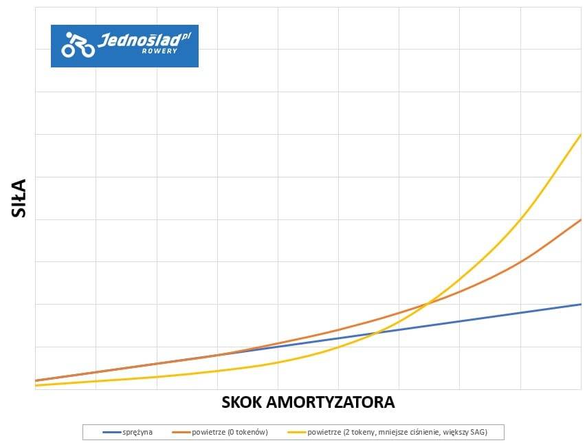

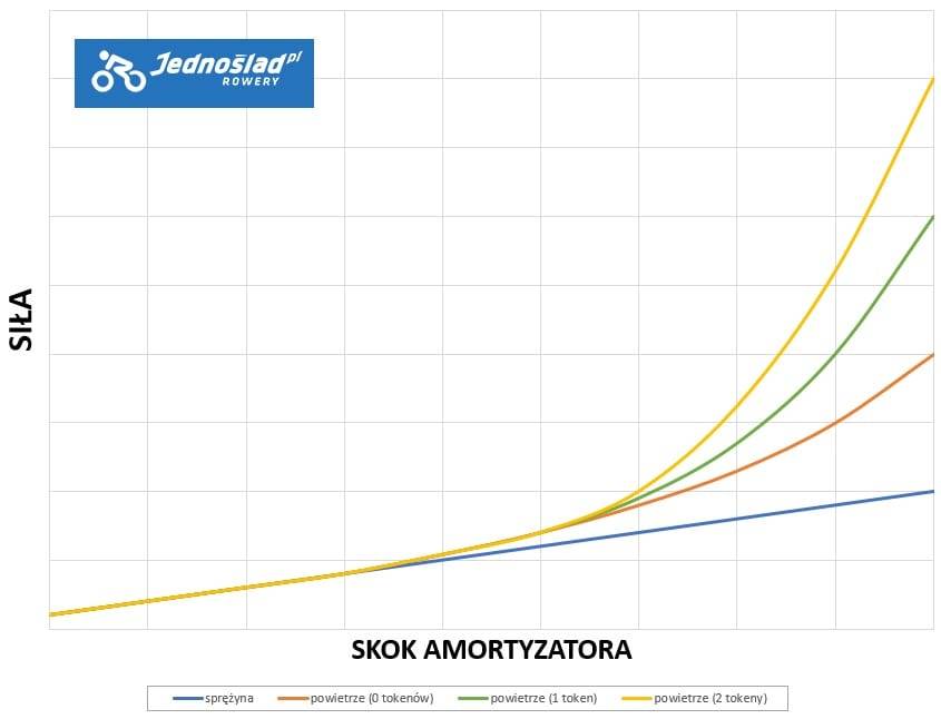

Rokoszoko Opublikowano 1 Września 2020 Autor Opublikowano 1 Września 2020 (edytowane) @Bujak Także masz rację, ale wszystko w granicach rozsądku i zapotrzebowania - tak samo możesz sobie w tym RS 35 regulować to za pomocą tokenów. Także pierwszy lepszy wykres (uproszczony, teoretyczny) z internetu https://prawie.pro/pub/tokeny-do-amortyzatora-po-co-sa-i-jak-je-zamontowac-film-12621/ Edytowane 1 Września 2020 przez Rokoszoko
Bujak Opublikowano 1 Września 2020 Opublikowano 1 Września 2020 Oczywiście, że wszystko w granicach rozsądkuJednak sprężyna stalowa nie ma żadnej progresji, co jest jej wadą:- na pewno w przednim zawieszeniu- jak pisałem wcześniej w tylnym może być skompensowane przez progresję geometrii roweru
Rokoszoko Opublikowano 1 Września 2020 Autor Opublikowano 1 Września 2020 (edytowane) Każdy amortyzator, który się ugina w raz z zwiększonym obciążeniem, musi mieć jakaś progresje. Przykład 1mm - 10kg 2mm - 20kg itd.To założenie czysto teoretyczne, idealnie liniowej pracy, ale jak wiadome, nic w świecie nie jest idealne Ta liniowość w żadnym wypadku nie jest wadą, a raczej czymś upierdliwym mając zestaw 3 sprężyn i zastanawiałeś się co dzisiaj zamontować, aby dobrze pojechać i nie zabić się razem z amortyzatorem, gdzie musiałeś wybierać, albo czułość, albo dobicie, ale jeśli dobrze go wyregulowałeś do warunków to działało to na prawdę bajecznie na całym skoku (tutaj mój przykład z foxem) Ale ani solo komora powietrzna, ani sprężyna nie jest idealnym rozwiązaniem, wszystko ma swoje plusy i minusy, dopiero takie wynalazki jak DebonAir, czy tam Evol Foxa z regulacją tokenami stwarzają dobry kompromis dla takich amatorów jak my Wszystko zależy od stylu jazdy i potrzeb, no i trendu na świecie Edytowane 1 Września 2020 przez Rokoszoko
