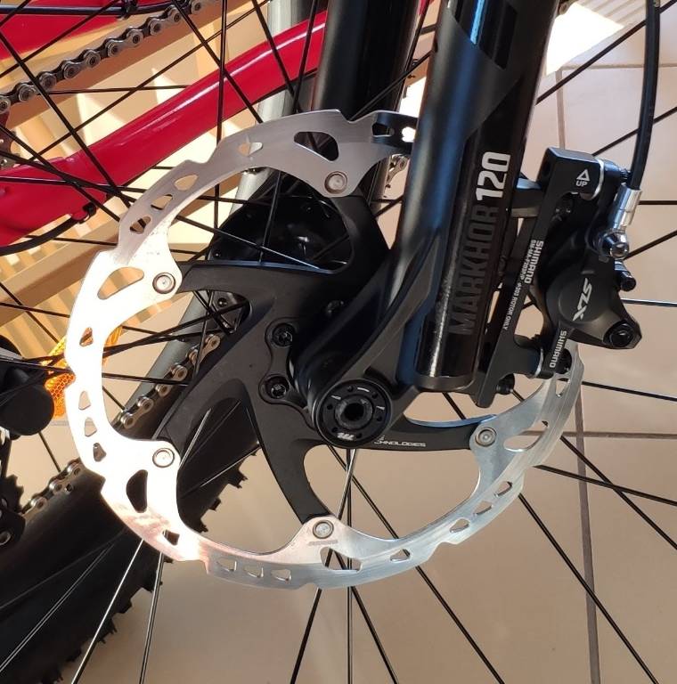

worms14 Opublikowano 21 Września 2020 Opublikowano 21 Września 2020 Szukam informacji jaka jest maksymalna tarcza przewidziana dla Manitou Markhor przez producenta, ale nic mi się nie udaje odszukać, komuś się udało? Wiem że wymienialiście na 203mm tarczę z przodu, miało to jakiś negatywny wpływ na widelec?
TomekCorsa Opublikowano 22 Września 2020 Opublikowano 22 Września 2020 Ja mam 203 dwu częściową Shimano. Co by miało się stać złego po wymianie ? Chodzi o wagę ?
worms14 Opublikowano 22 Września 2020 Opublikowano 22 Września 2020 Generalnie firmy podaja dopuszczalny wymiar tarczy dla danego amorryzatora z uwagi na bezpieczeństwo. Wieksza tarcza to większe obciążenia, może to miec wpływa na szybsze zużywanie sie amortyzatora, luzy itd. Stąd też dziwie się że Manitou tego nie podaje. Jakie u siebie dokladnie zastosowałeś części i ile km zrobiłeś? Jest duża poprawa, możesz jeszcze dozować sile hamowania,modulować?Wysłane z mojego SM-N975F przy użyciu Tapatalka
TomekCorsa Opublikowano 22 Września 2020 Opublikowano 22 Września 2020 (edytowane) Nie jestem na takim poziomie żeby zwracać uwagę na szczegóły. Wszystko działa i hamuje. Tarcze oryginalne są grubsze, robią wrażenie stalowych, chyba takie są. Tarcze Shimano są cienkie mimo dwóch części są chyba lżejsze. Sama tarcza z trzech części żeby chłodzenie itd. SLX tłoczki ceramiczne. Trzeba by to wszystko zważyć i może różnicy między oryginałem a moim zestawem nie było by wiele. Na pewno hamulec nie działa zero jedynkowo. Ja dużo ważę więc będę zakładał czterotłoczek do tej tarczy. Shimano bo łatwo się odpowietrza. Pod wpływem hamowania przodem ciągle odkręca się śruba sterowa. Taki sam zestaw miałem też w poprzednim XC100S. W sumie przejechane około 700 kilometrów. Serwisu amortyzatora nie robiłem, za często zmieniam rower. Edytowane 22 Września 2020 przez TomekCorsa
worms14 Opublikowano 22 Września 2020 Opublikowano 22 Września 2020 (edytowane) Znalazłem info na zagranicznej stronie że maksymalnie można wrzucić 203 mm, ale z angielskim u mnie słabo i nie jest to widelec dokładnie taki jak jest w XC100S, ale jest to jakiś odnośnik. https://hayesbicycle.com/collections/forks/products/markhor?variant=32139633524781 Napisałem do Velo i dostałem taką o to informację: "Maksymalny rozmiar tarczy do widelca Markhor to 185mm - https://hayesbicycle.zendesk.com/hc/en-us/articles/360042317333-Fork-Tire-and-Rotor-Sizing-Chart " Nie dałem za wygraną: Na stronie Hays widziałem info w specyfikacji o 203mm i właśnie dlatego myślałem ze dopuszczają, ale skoro Pan mówi ze nie można https://hayesbicycle.com/collections/manitou/products/markhor?variant=32139633524781 Może się Pan do tego jakoś odnieść? "Konsultowałem ten temat z producentem. Faktycznie na stronie jest mała nieścisłość. Oficjalna odpowiedź to: „recommended is 185mm , but max is 203mm” Edytowane 23 Września 2020 przez worms14 Dodatkowe informacje od źródła 1
