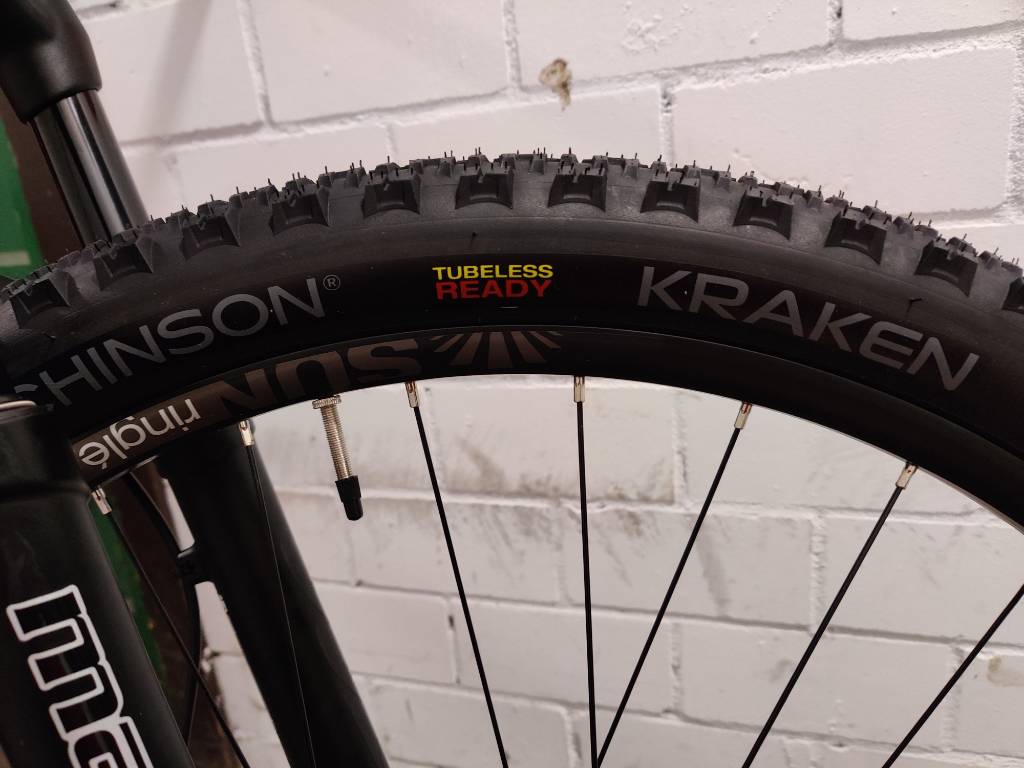

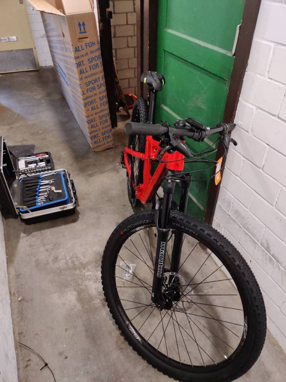

chacik Opublikowano 26 Marca 2021 Opublikowano 26 Marca 2021 Właśnie wyciągnąłem z pudełka. Cud malina. Pierwsze co rzuciło mi się w oczy to opony. Zgodnie ze specyfikacją powinny być Hutchinson Toro2 2,1" (nawet nie tubeless ready) a założone mam Hutchinson Kraken 2,3" w wersji tubeless ready. 1
TomekCorsa Opublikowano 26 Marca 2021 Opublikowano 26 Marca 2021 Nie jedno krotnie przeżywałem ten moment, tą sytuację. Wiosna a ja wyjmuję nowy rower, ekstra uczucie. Ostatni raz, niestety, w zeszłym roku. Gratuluję wyboru XC100S. Teraz tylko zawory, mleko, mostek, kiera, klocki i do przodu. A może jednak bez żadnych zmian.
chacik Opublikowano 26 Marca 2021 Opublikowano 26 Marca 2021 Płakać z powodu zmiany opon na pewno nie będę 🙂 Na razie bez zmian, potem się zobaczy. Ostatni raz na rowerze MTB (wtedy to był Giant NRS) siedziałem 12 lat temu. Choć w sumie to może powinienem napisać 15kg temu. Okazało się, że to cała epoka, o sprzęcie musiałem się wszystkiego uczyć od nowa. A że nie jestem zwolennikiem zmian dla samych zmian to najpierw trochę pośmigam i zobaczę co i jak. Będzie okazja odświeżyć umiejętności z czasów pracy w sklepie i serwisie rowerowym. Korzystając z okazji chciałbym podziękować kolegom forumowiczom za wpisy - nieocenione źródło informacji. Dzięki stokrotne!

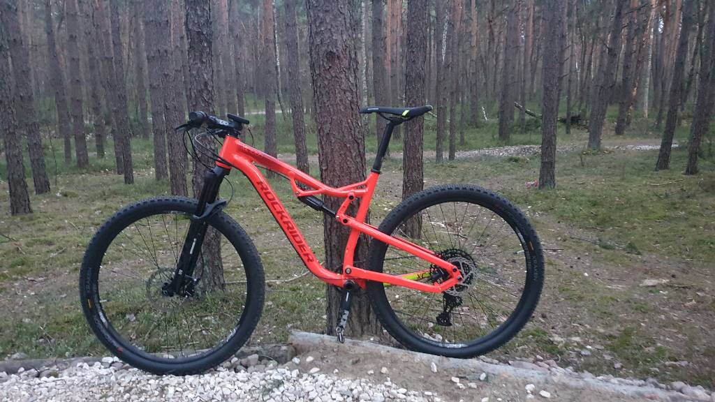

TomekCorsa Opublikowano 19 Kwietnia 2021 Opublikowano 19 Kwietnia 2021 Las Łagiewnicki w Łodzi. Dobrze że w mieście jest takie miejsce.

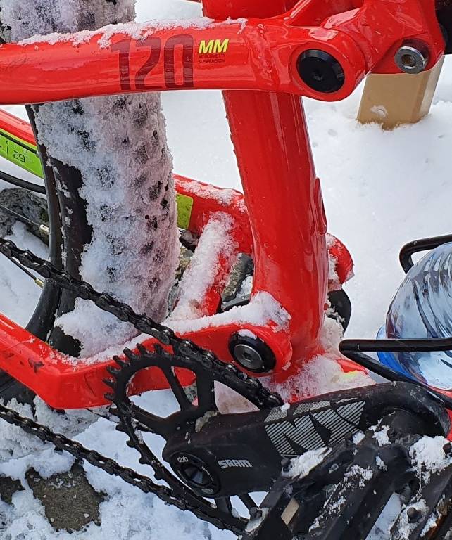

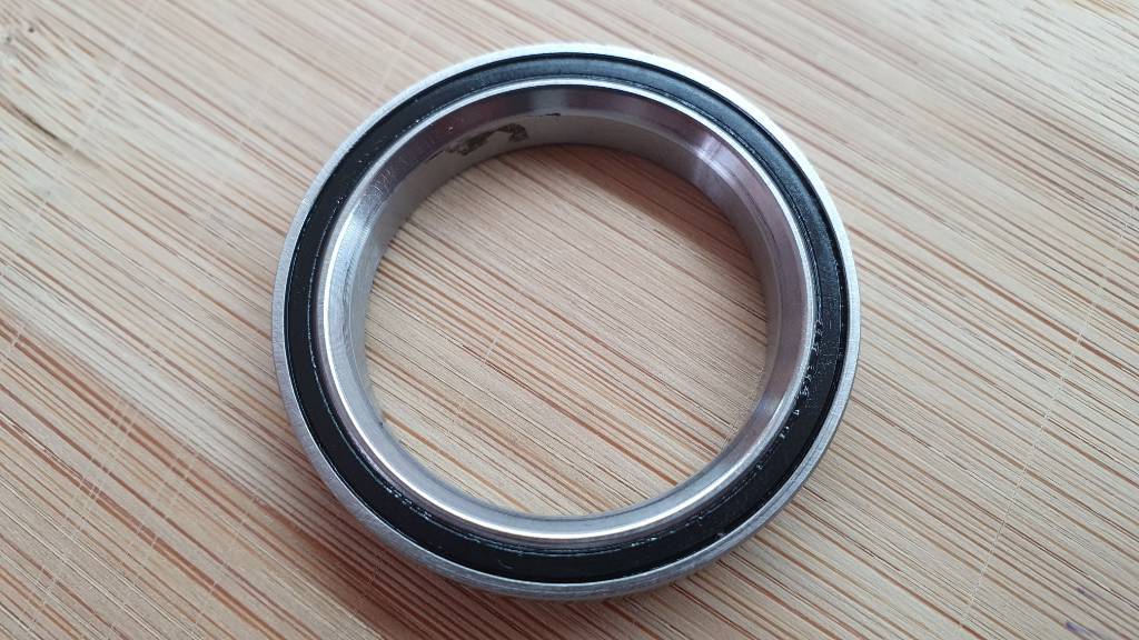

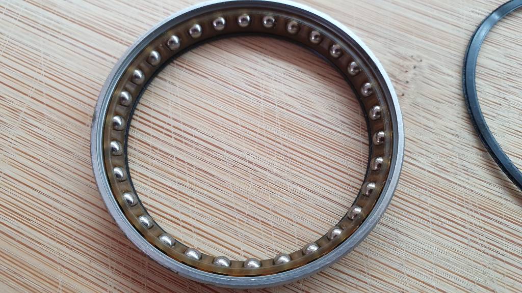

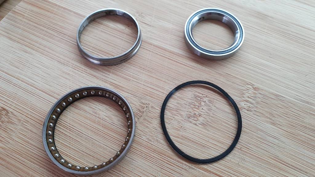

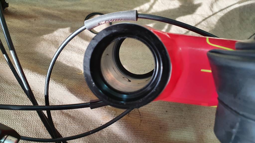

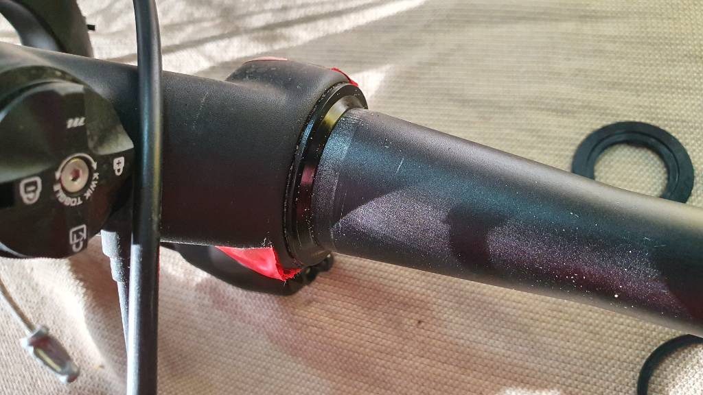

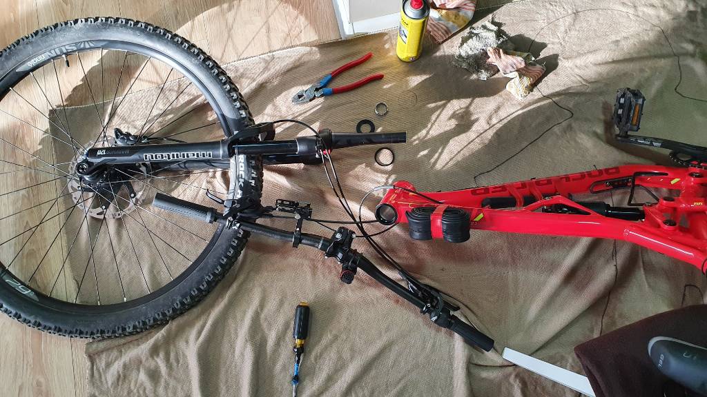

TomekCorsa Opublikowano 22 Kwietnia 2021 Opublikowano 22 Kwietnia 2021 Więcej zimą ulicami nie będę jeździł. Sól zrobiła swoją robotę. Coś trzeszczało,dzwoniło, o łożysko się ro ... Rdza i brud. Tylko dlaczego rdza tam była. Może coś podobnego. Tak jak w AM ... sztyca się zatarła, od jeżdżenia zimą, tak w XC ... stery padły. Nie ma tragedii ale trzeba z konsekwencjami się liczyć. Rower miałem wczoraj sprzedać bo kupiłem coś lepszego, oczywiście nie sprzedałem i (akurat mi pasuje) info z Decathlon że nie wiedzą kiedy i czy wogóle. Składam i czekam na pogodę.
abra Opublikowano 22 Kwietnia 2021 Opublikowano 22 Kwietnia 2021 Może wcisnąłeś lancą ciśnieniową wodę do wnętrza. Myłeś rower myjką ciśnieniową?
