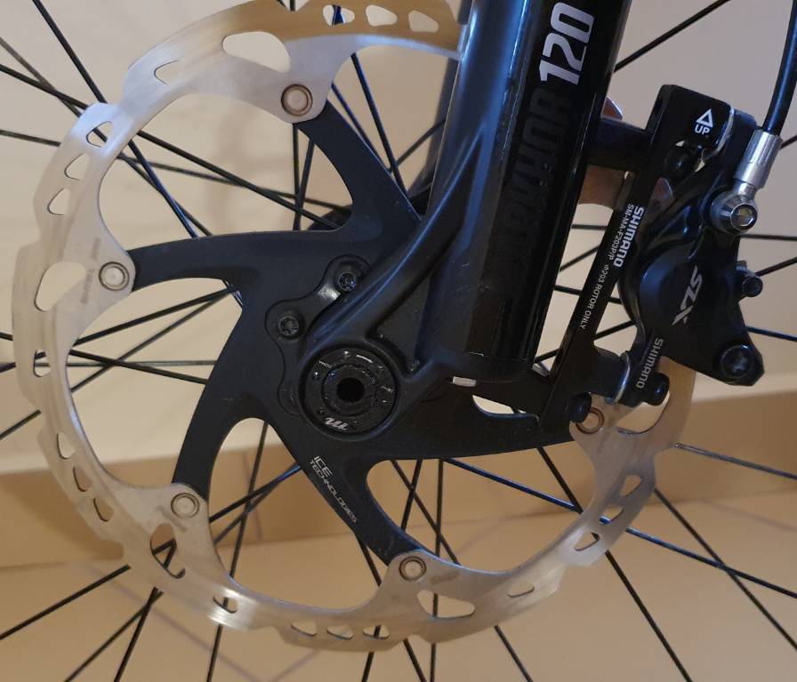

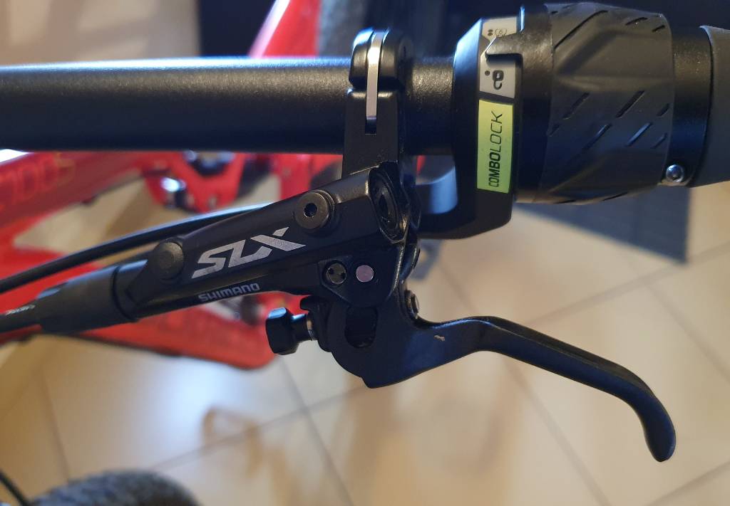

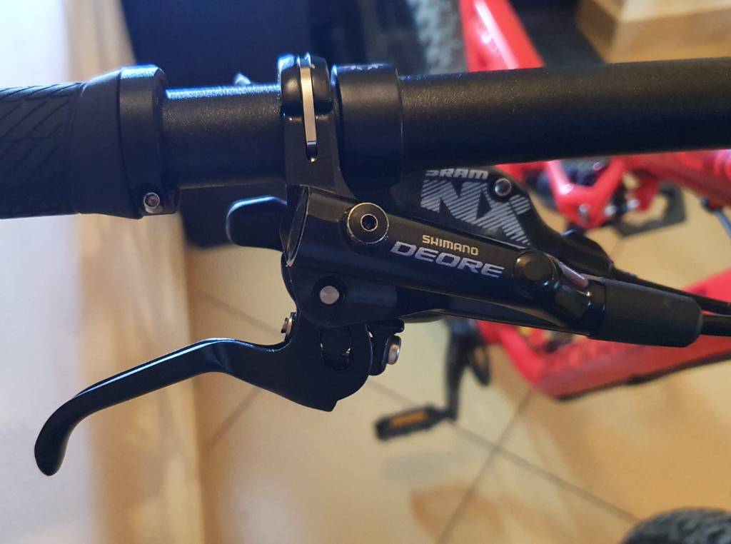

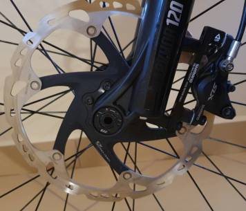

TomekCorsa Opublikowano 26 Stycznia 2021 Opublikowano 26 Stycznia 2021 Metaliczne, nawet jakie kolwiek zrobią robotę. Zwłaszcza na zjazdach. Zwłaszcza gdy nie masz dłoni dziecka i możesz docisnąć. Komplet slx kosztuje 750 PLN i warto zmienić ogólnie hamulce. Ja polecam jednak cztery tłoczki na przód np slx M7000 a na tyl gdyby miało być choć trochę taniej M6000. Oczywiście metaliki. Trzy rozwiązania sprawdzone w moich Rockrider. A, level T, takie jak są w AM100S, jak nie jesteś ciężki też dają radę. Na metalikach. Shimano łatwiej się samemu odpowietrza.

prezes-tk Opublikowano 3 Lutego 2021 Opublikowano 3 Lutego 2021 W dniu 26.01.2021 o 21:24, TomekCorsa napisał: (...)rozwiązania sprawdzone w moich Rockrider. Czy możesz zdradzić, co zmodyfikowałeś w hamulcach XC100S ? Jeżeli tak jak napisałeś wyżej (bo nie wiem, do którego z Twoich rowerów dotyczy zdanie o wymianie na SLX) to czy to pasowało plug&play czy trzeba było zastosować jakieś adaptery? Może na wiosnę bym się przymierzył do tematu.

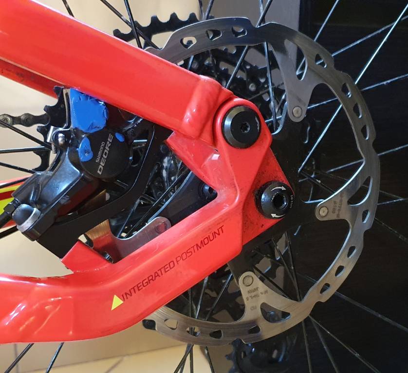

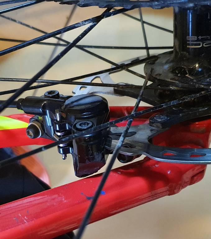

TomekCorsa Opublikowano 4 Lutego 2021 Opublikowano 4 Lutego 2021 W XC100S tym starszym, ciemniejsze malowanie, hamulce Tectro, wymieniłem klocki na pełne metaliki. Urzywając więcej siły na klamce hamowały wystarczająco do jeżdżenia np po lesie itp. Często myje rower z samochodem bo rowery wożę na klapie bagażnika. Klocki żywiczne od razu przestawały działać po takim myciu. W nowym XC100S założyłem od razu kompletne Shimano. Przód tarcza 203, adapter z 180 na 203, SLX M7000 (tłoczki ceramiczne), klocki metaliczne. Tył tarcza 180, adapter 160 na 180, M6000, klocki metaliczne. Brałem Shimano bo łatwiej samemu odpowietrzyć. Natomiast polecam SLX ale cztery tłoczki na przód i tarcza 180 lub 203. Tarcza dwuczęściowa najlepiej i na tył to samo z tarczą 180 lub dwutłoczek M7000. M6000 nie ma ceramicznych tłoczków więc przy maksymalnych sytuacjach gorzej. Z tyłu może być potrzeba lekko pilnikiem potraktować zacisk żeby nie dotykał ramy zawieszenia. Problemu nie ma gdy zostawiamy tarcze 160. W AM100S wymieniłem tylko klocki i te Level T zostały. Zależy kto ile waży i jak jeździ.
zoolw Opublikowano 4 Lutego 2021 Opublikowano 4 Lutego 2021 @TomekCorsaw tym starym na Tectro to są standardowe klocki czy decathlon ma jakiś wynalazek? Uważać na coś przy zakupie czy każde kompatybilne z Tectro powinny pasować?
TomekCorsa Opublikowano 4 Lutego 2021 Opublikowano 4 Lutego 2021 (edytowane) Pasują Shimano tylko zamiast śrubki dawałem zawleczkę bo był problem z blaszką. Dopasuj po wyglądzie. Edytowane 4 Lutego 2021 przez TomekCorsa

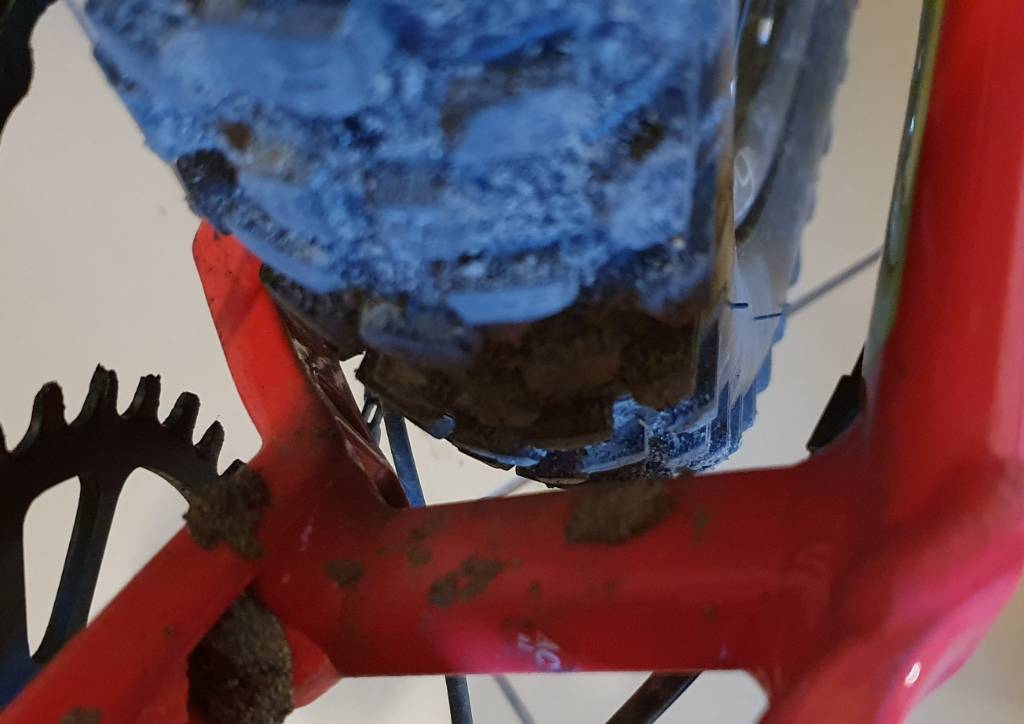

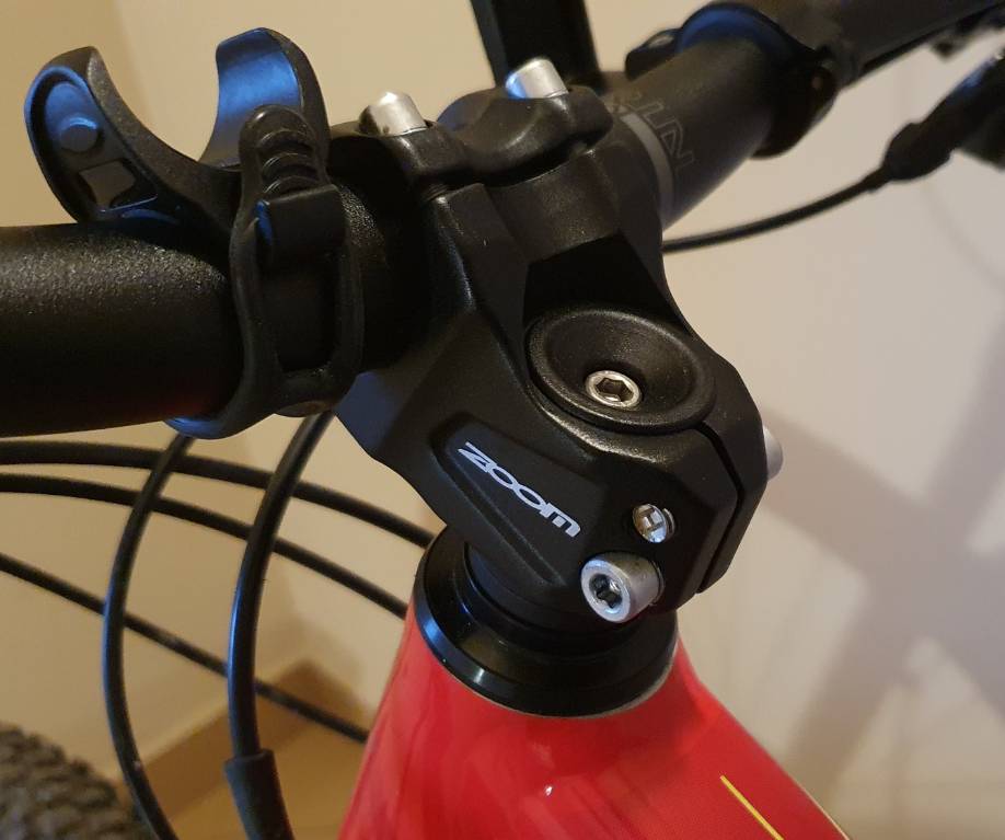

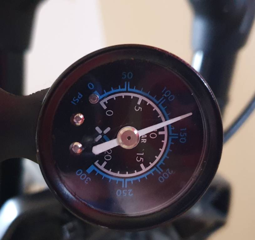

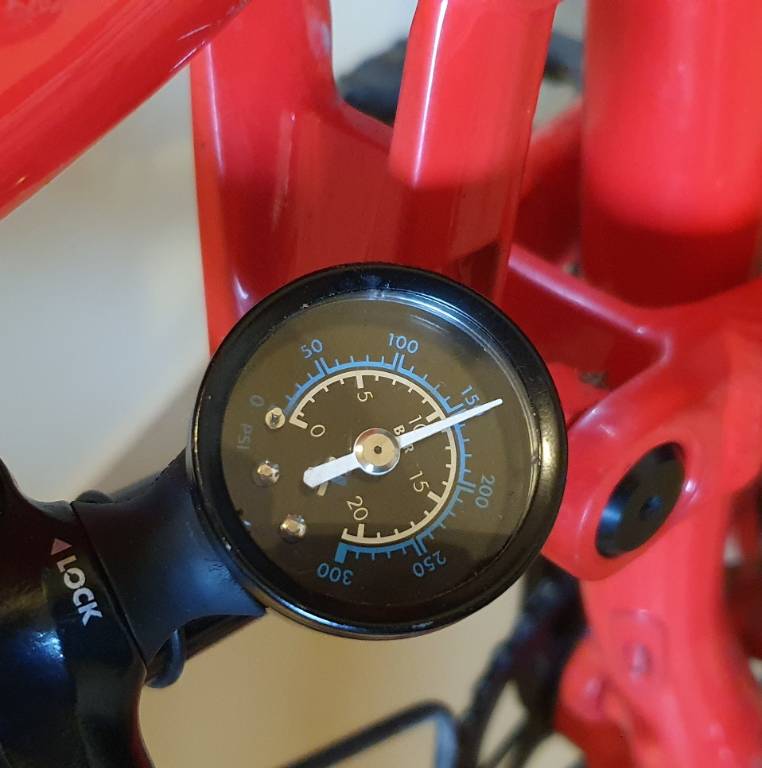

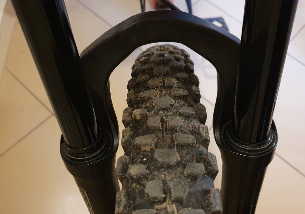

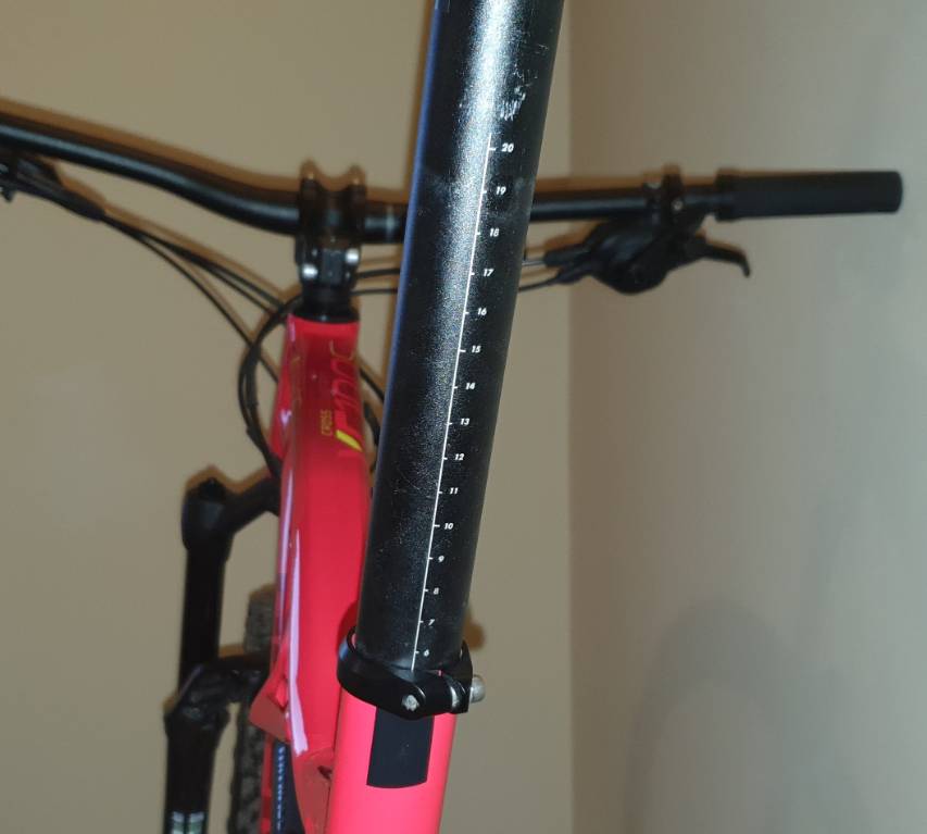

TomekCorsa Opublikowano 14 Marca 2021 Opublikowano 14 Marca 2021 (edytowane) Dzisiaj odpowietrzanie hamulców nastąpi wraz z czyszczeniem Zrobione Straty, zerwany gwint w kieliszku, zerwany gwint w odpowietrzaniu tylnej klamki Klocki na papierze starte, wyczyszczone jarzma/zaciski Tylny hamulec zdjąłem z koła, tak lepiej się odpowietrza Amortyzacja, spuszczone powietrze Napompowane mniej niż było, zobaczę jak będzie Jestem ciężki więc to raczej maksymalne ciśnienie do stosowania Lżejsze osoby mniej niech pompują Na przód założę oponę 2,5 lub 2,6 Jest tyle miejsca a obręcz 30 mm to chyba przyjmie Z tyłu 2,4 ma dużo miejsca Myślę że nawet 2,45 jeżeli jest wejdzie ale 2,5 ryzykownie To koła 29 Ile brudu było w rurze podsiodłowej Zaklejam taśmą to rozcięcie a zacisk przekręcam Wtedy piasek z koła tam nie wlatuje i nie trzeszczy Mostek mam gruby bo pewniej się czuje Kierownica Marin 780 mm Fajnie tak podłubać przy rowerze A, ktoś wcześniej pytał o lampkę przednią Można ładować w trakcie gdy świeci Nowy kask na nowy sezon Edytowane 15 Marca 2021 przez TomekCorsa

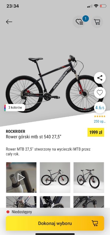

ahaja Opublikowano 22 Marca 2021 Opublikowano 22 Marca 2021 Słuchajcie, da się do tej ramy zamontować przednią przerzutkę? Czy rura jest z gatunku jakiś fikuśnych ... ?
puchatek Opublikowano 23 Marca 2021 Opublikowano 23 Marca 2021 A ja zapytam inaczej, bo sam jestem ciekawy: wejdzie tam w ogóle większa tarcza? Ile?
