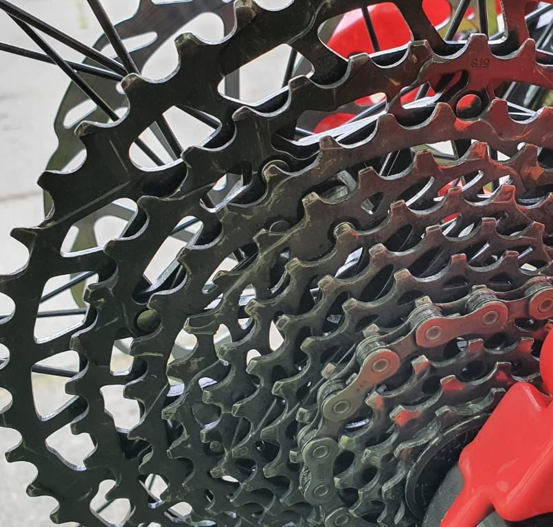

Prowesor Opublikowano 7 Maja 2021 Opublikowano 7 Maja 2021 Dzięki Tomek, jutro się za to wezmę i zdam relację. Jakby ktoś miał wskazówki co do kasety to też chętnie nimi podążę.
TomekCorsa Opublikowano 11 Maja 2021 Opublikowano 11 Maja 2021 (edytowane) A nie, bo mam tak. Korpus Sram jest węższy od Shimano M6000 i nie ma kolizji. Edytowane 12 Maja 2021 przez TomekCorsa

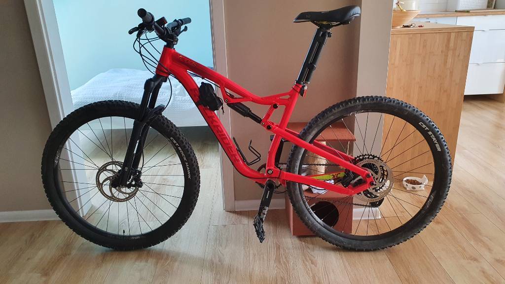

RoBaqk Opublikowano 14 Maja 2021 Opublikowano 14 Maja 2021 witam, miesiąc codziennego odwiedzania strony decathlon i udało się wrzucić XL do koszyka, uff pierwsze wrażenie po posadzeniu d. na siodełku - kokpit nie pasuje, oczywiście kierownica krzywo przykręcona - rower odebrany ze sklepu ale sprzedawca czy serwisant nic po wyjęciu sprzętu z kartonu nie zrobił. nie przejmuję się tym. odwrócenie mostka, w miarę poprawna regulacja kokpitu i dyskomfort. zdarza się. od razu zakup przez internet manetki obrotowej srama (bo takie lubię i chwytów ergonomicznych). po zamontowaniu od razu lepiej, muszę trochę pojeździć i zastanowić się nad wymianą kierownicy typu flat. pewien problem przy montażu chwytów (krótkich, pod gripy, powoduje lewa manetka combolock blokady - trzeba kombinować. ale największe zdziwienie to sztyca, gdy jedna śruba normalnie od dołu a druga centralnie pod siodełkiem, od góry, normalnym imbusem się nie dostanie bez demontażu siodełka. jest jeszcze na tej śrubie, pokrętło, może ono służy do wypionowania siodła ? serwis w decathlonie na moje zapytanie nie pomógł("aby wypoziomować siodło trzeba je zdemontować" - no jak dokładnie wypoziomować zdjęte siodełko ???), chyba nigdy nie robili poziomu w ten weekend jak pogoda pozwoli, testy w terenie. do tej pory jeździłem na hardtailu 26 cali, przyzwoitym, składałem kilka lat temu, ale full na 29 z napędem 1x12 to coś innego.

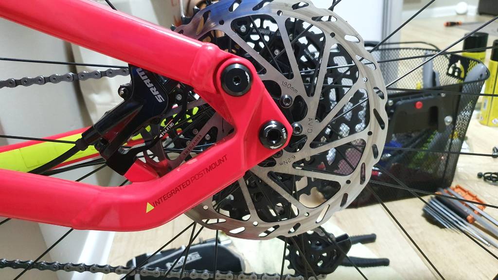

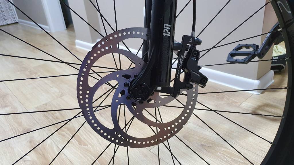

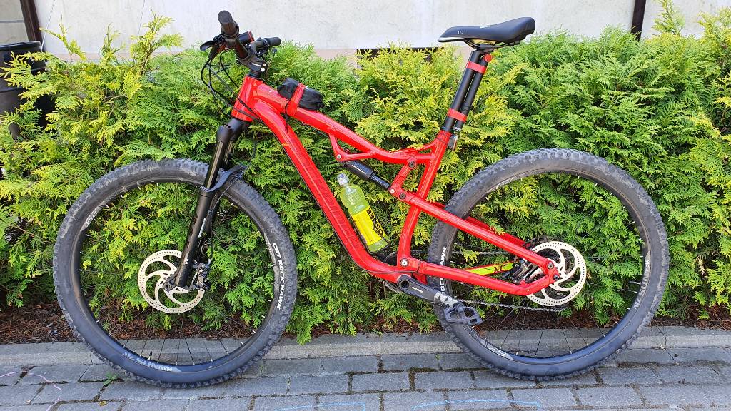

worms14 Opublikowano 29 Maja 2021 Opublikowano 29 Maja 2021 Trochę dziś na balkonie povawilem się z rowerem, efektem tego są większe tarcze przód 203, tył 180mmWysłane z mojego SM-N975F przy użyciu Tapatalka

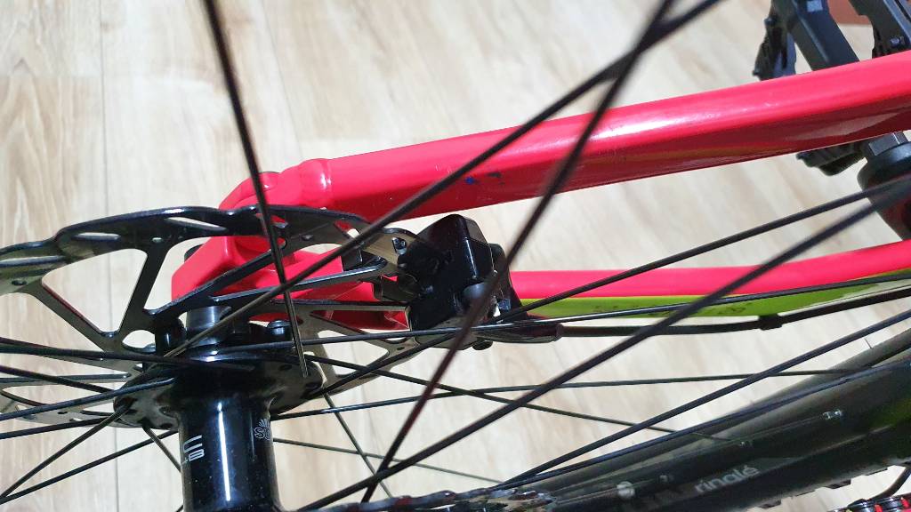

TomekCorsa Opublikowano 29 Maja 2021 Opublikowano 29 Maja 2021 Ile dałeś za tarcze i gdzie ? Jest prosta i ciekawe czy będzie po ciężkich hamowaniach ? U mnie jest ok na postoju a przy hamowaniu częstym tak że pewnie gorąco się tam robi trze jak bym nóż ostrzył. Miałem też problem z zmieszczeniem tarczy w zacisku. Jeżeli u Ciebie było, jest, ok to też taką tarcze kupię.
worms14 Opublikowano 29 Maja 2021 Opublikowano 29 Maja 2021 (edytowane) Kupiłem na alliexpres, nie pamiętam ile dałem, będę w do u to sprawdzę. Przy montażu, przód mam dość ciasny, nowe klocki, więc delikatna ociera jest. Zobaczę jak będzie na pierwszej jeździe. Może jutro, ale na pewno nie będzie to jakiś wyczyn, Warszawie nie ma czego szukać. Dam znać jak zrobię kilka jazd Tutaj kupione::98PLN https://pl.aliexpress.com/item/32675975985.html?spm=a2g0s.9042311.0.0.32fa5c0fiOkWnZ Wysłane z mojego SM-N975F przy użyciu Tapatalka Edytowane 29 Maja 2021 przez worms14

worms14 Opublikowano 30 Maja 2021 Opublikowano 30 Maja 2021 Po pierwszej jeździe jestem bardzo zadowolony z nowych tarcz i klocków metalicznych spiekanych od szajbajka, duża poprawa względem tego co było. Docieranie na 400metrach 5 % pochylenia. Modulacja bardzo dobra, teraz trzeba bardzo uważać by nie przelecieć przez kierownicę. Na tyle też duża poprawa klocki podobne brane z tego źródła: https://pl.aliexpress.com/item/4000960486375.html?spm=a2g0s.9042311.0.0.27425c0f6Bt0YC Oczywiście lekki hałas mam na tarczy, lekkie bicie w jednym miejscu, czasami po skręci przestaje być słyszalne, ale przeważnie występuje, na toczenie raczej nie ma wpływu, nie wyczuwam żadnego oporu, żebyście nie pomyśleli że jest to jakiś straszny hałas, to bardziej szmer o którym ja wiem. Z tydzień pośmigam i spróbuję to wyregulować, może się uda.
TomekCorsa Opublikowano 31 Maja 2021 Opublikowano 31 Maja 2021 Czy zwróciłeś uwagę na blaszkę od klocków, czy ona ma stronę lewą, prawą ? Tak, mogę sam sprawdzić u siebie ale ... W Shimano M 7000 chyba są literki. Sram Level czy nawet T, niżej są od M7000 więc nie ma co porównywać ale Level bardziej moduluje siłę hamowania. Wracając do "blaszek" przy klockach. Czasami jest tak że klocek nie odbije i trze. Pomoga szybkie, krótkie naciśnięcie klamki. Przy 180 i 160, oryginał, nie było takich sytuacji. Po zmianie na 203/180 tak się dzieje. Chińskie tarcze, raz się uda zakup, raz nie. To chyba winny, albo dystanse-adaptery. Dlatego pytałem też gdzie kupowałeś.

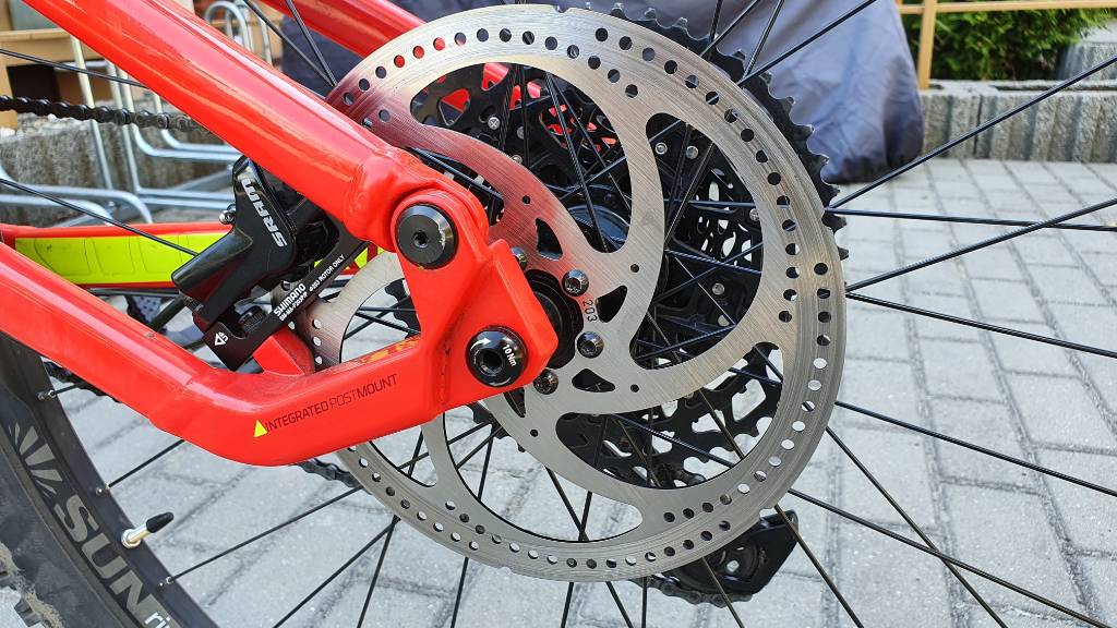

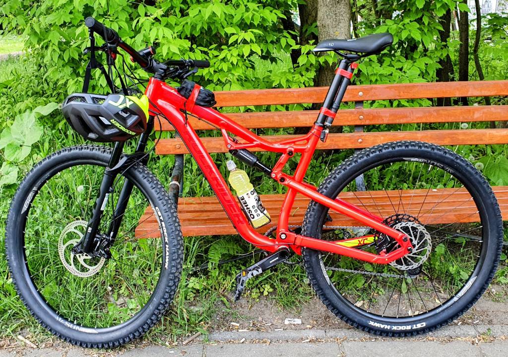

TomekCorsa Opublikowano 10 Czerwca 2021 Opublikowano 10 Czerwca 2021 Chyba z nudów popełniłem wymianę tarczy. Fakt że hamulec ma lżej i jakieś 20% efektywniej hamuje. Z bliska trochę straszy ale widząc cały rower może zostać.
worms14 Opublikowano 10 Czerwca 2021 Opublikowano 10 Czerwca 2021 Wow 203 na tyle, ładnie wygląda. Wysłane z mojego SM-N975F przy użyciu Tapatalka

TomekCorsa Opublikowano 30 Czerwca 2021 Opublikowano 30 Czerwca 2021 (edytowane) Odbijając koło o ziemię w drodze do serwisu pękły trzy kolejne szprychy. Po uzupełnieniu i centrowaniu jest przeczucie że to koło ma dość. Oś jest miejscami wytarta z farby do zera, chyba przez odkręconą tulejkę w bębenku. Łożyska dziwnie się obracają podobno. Jak się zawodowo naprawia rowery to można mieć takie przeczucie, chyba. Zakładając kasetę takie spostrzeżenia mam A może jest dobrze ... ha ha ... chyba nie. P.S. za chwilę rozłożę kasetę w AM100S, tam jest mniej kilometrów i inna noga to jeździła Wniosek, chyba nie jest jednak źle Edytowane 1 Lipca 2021 przez TomekCorsa
PingNoMore Opublikowano 21 Lipca 2021 Opublikowano 21 Lipca 2021 Wczoraj zmieniłem opony z fabrycznych na CST Jack Rabbit 2 Pro. Udało się urwać 625 gramów. Wysłane z mojego SM-G970F przy użyciu Tapatalka
