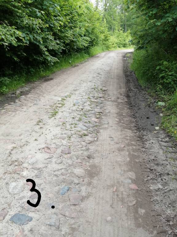

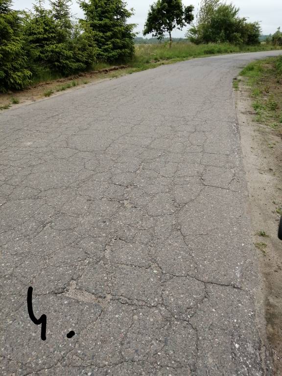

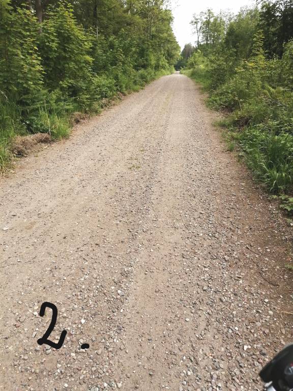

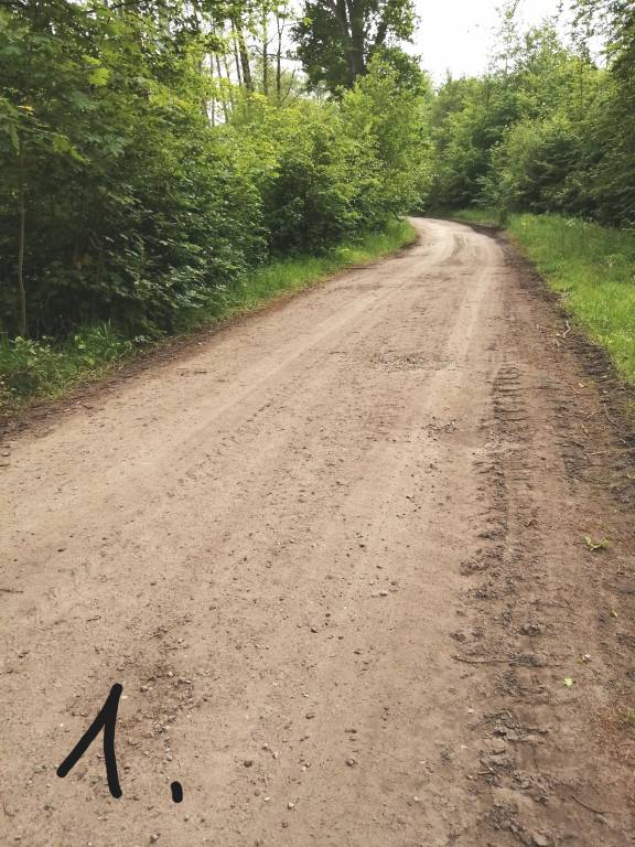

GataNegra Opublikowano 11 Czerwca 2020 Opublikowano 11 Czerwca 2020 (edytowane) W dniu 10.06.2020 o 19:25, Chino napisał: Drogie Panie, Avail AR, podobnie jak Content AR jest dalej klasyfikowany, jako rower szosowy klasy endurance, a nie gravel. Owszem, ma sporo miejsca na oponę, niektórzy mówią, że wejdzie nawet więcej niż deklarowane 38C, ale wyjeżdża standardowo na 32C (podobna sytuacja jest z Trek Domane, który również jest endurancem). Dlatego, jeśli rozważacie jazdę po lasach, musicie liczyć się na starcie z dodatkowym kosztem wymiany opon i dętek (+~300-400 zł) na coś szerszego i 38C wcale nie jest przesadą - oponą pozwalającą wjechać do każdego lasu. Dlatego propozycja Chmielo jest bardzo sensowna, Sora Liv'a vs. Tiagra Cube'a w podobnej cenie (już gravelowe opony w Cube). Tiagrę można też fajnie zastąpić z czasem przerzutką GRX400, szczególnie jeśli lasu i nierówności będzie więcej (stabilizacja łańcucha). Co do geometrii, to są różnice, wg mnie całkiem znaczne. Oczywiście kobieta wpasuje się w rower męski, ale wymaga to pewnej, większej uwagi. Porównałem sobie geometrię Avail i Content. Teoretycznie S-ka męska byłaby zbliżona do M-ki damskiej jeśli chodzi o długość, która ze względu na różnice anatomiczne (długość nóg w stosunku do długości korpusu), ale wtedy długość główki ramy męskiej jest ok. 2cm niższa, co robi różnicę, różnica w długości rury podsiodłowej jest niewielka. Łatwiej kobiecie będzie się wpasować w ramę męską o komfortowej geometrii. Chino dziękuję za odpowiedź, trochę mi rozjaśniła temat. Teraz się zastanawiam czy odpowiedni dla mnie będzie szosowy endurance czy gravel. Proszę doradźcie. Droga, drodze nierówna... Zapytam konkretnie: oprócz dobrego asfaltu w 30% jeżdżę po takich drogach: W dniu 10.06.2020 o 19:25, Chino napisał: Edytowane 11 Czerwca 2020 przez GataNegra
Chino Opublikowano 12 Czerwca 2020 Opublikowano 12 Czerwca 2020 Świetne zdjęcia 🙂 Moja opinia jest taka, że jeżeli zamierzasz jeździć po drogach gruntownych to gravel, bądź endurance avail/content/domane z grubszą oponą z kawałkiem bieżnika, min. 35/38C. Pewnie bym przejechał każdą z tych dróg na swoim endurance na 32C, ale kto wie, czy za zakrętem nr 1 nie ma więcej piachu i się zakopię, nr 3 więcej kamieni, które mnie wytrząsną na dystansie, a na nr 2 nie ponacinam, przebiję łysą oponę endurance'ową. Dlatego na 1, 2, 3, bez namysłu zabrałbym swojego gravela na 43C (tutaj może delikatnie na wyrost). Dopiero nr 4 to idealne warunki dla endurance, słabej jakości droga, komfortowa opona 28/32C, niższe ciśnienie, wygodna pozycja i można płynąć, ewentualnie awaryjnie zrobić jakiś gruntowy, równy łącznik. Po mieście, krawężnikach, nierównościach też wygodniej jeździ się na szerszej oponie, a generalnie różnice w prędkości nie są duże, sam sądziłem, że będą większe. Jeśli się nie ściągasz, to nie ma to znaczenia, a gravel to jednak fajnie uniwersalna maszyna i daje więcej swobody w wyborze dróg i niezły fun.
Chmielo Opublikowano 12 Czerwca 2020 Opublikowano 12 Czerwca 2020 Fajne zdjęcia, na mojego gravela z opona g-one allround 35mm zdjęcie 1 i 2 to perfekcyjny teren.choc jak na 1 trafi sie głębszy piasek to trzeba być czujnym.Na 3 już trochę by męczyło przy dłuższym dystansie bo na kamulcach będzie telepać,a 4 fota to już bajka i można komfortowo jechać. Moj rower to stalowy gravel Marin Nicasio 2
Chrismel Opublikowano 12 Czerwca 2020 Opublikowano 12 Czerwca 2020 2 godziny temu, Chino napisał: z kawałkiem bieżnika, min. 35/38C Jak teraz coś się nazywa gravel to od razu jest droższe bo modne. Jeżeli trafisz szosę do której da się założyć opony takie jak napisał kolega to na drogi których zdjęcia załączyłeś będzie idealna. Ale celowałbym zdecydowanie w 38C. Różnica w komforcie będzie zauważalna a w szybkości jej nie odczujesz. Tu większy wpływ będzie miał bieżnik i użyta mieszanka. Gdyby Ci się udało znaleźć szosę do które dałoby się włożyć 42C to byłby ideał. Na 42C z bardziej agresywnym bieżnikiem to się nawet przez piach jakoś przeczołgasz awaryjnie. Do takiego "terenu" sens gravela jest wtedy jak planujesz jeździć cały rok i na jesień zakładać błotniki. Albo zdarzy Ci się zjechać faktycznie w teren lub planujesz jakieś dłuższe wycieczki bikepackingowe.
