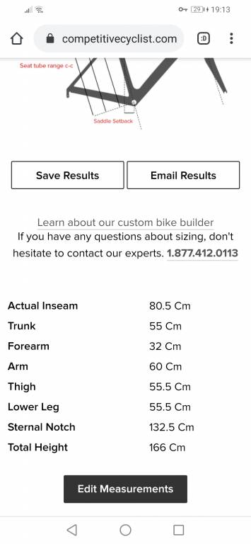

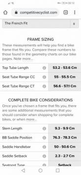

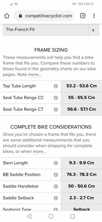

GataNegra Opublikowano 16 Czerwca 2020 Opublikowano 16 Czerwca 2020 (edytowane) W dniu 15.06.2020 o 09:17, sznurka napisał: wydaje mi sie, że każdy producent ma swoje. Ale pewnie potrzebujesz Ski jak ja. Tudzież czegoś ponizej Ok, dziękuję... Dałam zapytanie na: W dniu 15.06.2020 o 09:17, sznurka napisał: wydaje mi sie, że każdy producent ma swoje. Ale pewnie potrzebujesz Ski jak ja. Tudzież czegoś ponizej 50 Jednak proszę o podpowiedź tutaj 🙂 Proszę pomóżcie 🙂 Wg bike size calculator wymiary do mojego roweru są następujące. Ma być to rower dla kobiety, gravelowy, który z nich będzie odpowiedni? 1. Merida Silex 200 https://www.merida-bikes.com/pl-pl/bike/669/silex-200 2. Specialized Diverge E5 https://bikepark24.pl/Rower-szosowy-Specialized-Diverge-E5-Satin-Black/Charcoal-Camo-2020.html 3. Cube Nuroad https://m.bikester.pl/1065626.html 4. Liv Avail AR 3 https://www.liv-cycling.com/pl/avail-ar-3 5. Kona Rove DL https://m.bikester.pl/1002545.html Edytowane 16 Czerwca 2020 przez GataNegra
Chino Opublikowano 16 Czerwca 2020 Opublikowano 16 Czerwca 2020 No właśnie, wyszły głupoty, nie ma takich ram, tak krótkich, o tak długiej rurze podsiodłowej (ten kalkulator nie uwzględnia też geometrii slopingowej i jest napisany pod facetów). Napisz jeszcze raz wzrost oraz długość nogi - tzw. przekrok. Postaram się pomóc (wieczorem).
GataNegra Opublikowano 16 Czerwca 2020 Opublikowano 16 Czerwca 2020 55 minut temu, Chino napisał: No właśnie, wyszły głupoty, nie ma takich ram, tak krótkich, o tak długiej rurze podsiodłowej (ten kalkulator nie uwzględnia też geometrii slopingowej i jest napisany pod facetów). Napisz jeszcze raz wzrost oraz długość nogi - tzw. przekrok. Postaram się pomóc (wieczorem). O kurcze, właśnie mi też wyniki wydały się dziwne, bo chciałam dopasować do geometrii np. Meridy i nijak to się miało... Kalkulator wzięłam z polecanej strony: www.competitivecyclist.com, zmieniałam specjalnie VPN by móc wejsc na te stronę... Było do wyboru czy kobieta czy mężczyzna. Mój wzrost: 166 cm, długość wewnętrzna nogawki: 80,5 cm. Takie są pomiary mojego ciała i takie też wpisałam do bike size calc.:
KonradTrek800 Opublikowano 16 Czerwca 2020 Opublikowano 16 Czerwca 2020 Co tu wydziwiać. Szukasz ramy o rzeczywistej długości rury poziomej ok 53cm. Mostek 8cm. Generalnie najmniejsze dostępne ramy. Niektórzy producenci nawet takich nie produkują. Wybór będziesz miała minimalny. Wg mnie najlepiej dobrane ramy do wzrostu proponuje Canyon. Popatrz na ich geometrię i szukaj podobnych.
Chino Opublikowano 16 Czerwca 2020 Opublikowano 16 Czerwca 2020 Wg mnie: Silex XS (tak też podpowiada strona Meridy) Diverge 48, 44 za mała Nuroad 53 Avail S i M będzie ok i tak właśnie Twój wzrost wpisuje się na stronie Liv w oba rozmiary, M-ka będzie wygodna 15mm na długości wiecej rekompensuje główka wyższa o 20mm- praktycznie identyczne wymiary z silexem xs Kona 50, rozmiar 52 też byłby do rozważenia, specyficzna ta geometria, mostek w standardzie do góry, niska główka, taki touring ten rower. Teraz sprawdź dostępność, pozdrawiam.
