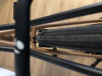

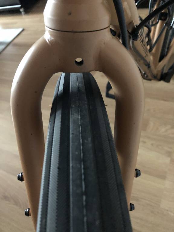

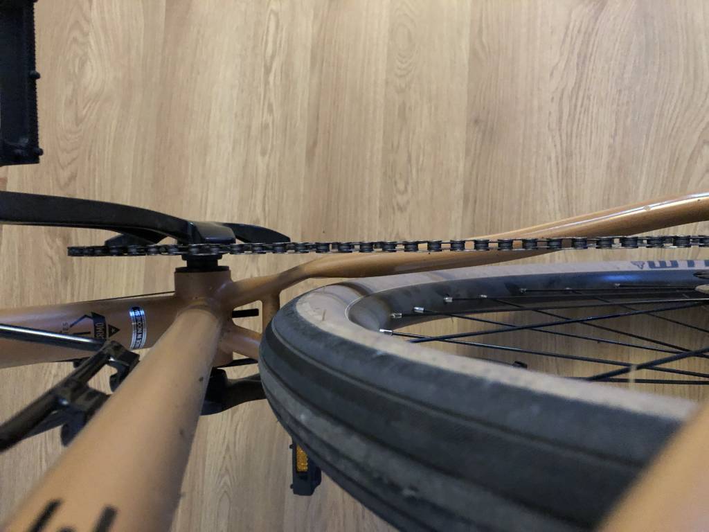

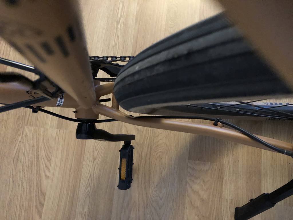

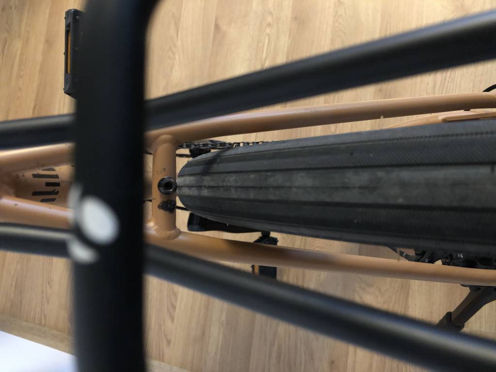

Hej. Mam kilka pytań do Nicasio+.
1) jak zachowują się tarcze przy braku sztywnych osi, nie dzwonią?
2) jak wrażenia z jazdy na kasecie 11x46? nie za duże przeskoki?
3) jak wg Ciebie działa klamkomanetka Microshifta przy jeździe na łapach (przełożenia, ścisk przy hamowaniu)? Nie przeszkadza boczne wyprowadzenie linki?
4) WTB bez bieżnika nadają się do jazdy w takim terenie, jak pisałeś? czy wymieniłbyś na coś z chociaż lekkim bieżnikiem?
5) czy jest miejsce na grubsze opony 650b?
Z góry dzięki za odpowiedź.
1) To mój pierwszy rower z hamulcami tarczowymi i nie jestem w stanie stwierdzić czy to jest wada lub czy muszą się ułożyć, ale odkąd odebrałem rower lekko ocierały. Dzisiaj zjeżdżałem w szybszym tempie na nierównym terenie i mam wrażenie, że zaczęły mocniej ocierać. Pewnie wyregulują mi to przy pierwszym serwisie.
2) Pod moją formę jest idealnie, przez większość czasu jeżdżę gdzieś w okolicach 5-6-7 biegu. A na najlżejszym biegu mam wrażenie, że można podjechać wszędzie.
3) Tutaj niestety mam porównanie tylko z moim starym rowerem szosowym Peugeotem, ale ogólnie moje odczucia są bardzo na plus. Podoba mi się działanie klamek Microshifta. Boczne wyprowadzenie linki w niczym nie przeszkadza.
4) Na Śląsku prawie każda droga leśna ma powysypywane jakieś kamienie, pełno dziur itd i na takim terenie ta opona bez problemu daje rade.
5) Nie mam grubszej opony więc nie sprawdzę, ale przesyłam zdjęcia, żeby widział jak to wygląda
