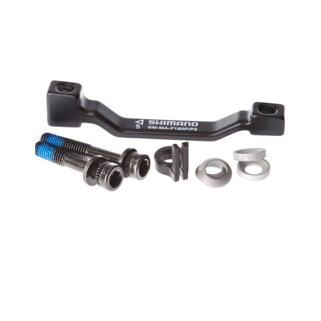

Franz Mauer Opublikowano 2 Czerwca 2017 Opublikowano 2 Czerwca 2017 (edytowane) @Qane masz takie podkładki poziomujące między zaciskiem hamulca a mocowaniem do widelca o jakich pisałem wcześniej? Edytowane 2 Czerwca 2017 przez Franz Mauer

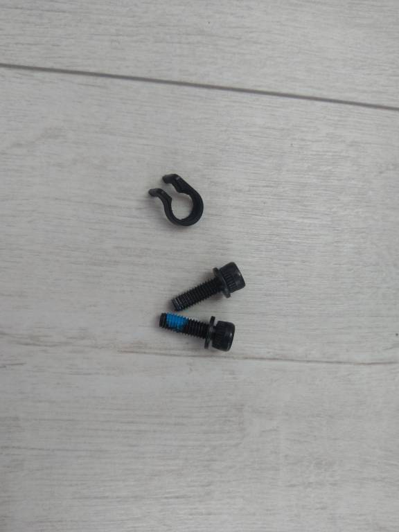

Qane Opublikowano 2 Czerwca 2017 Opublikowano 2 Czerwca 2017 (edytowane) Dam znać pod wieczór jak to u mnie dokładnie wygląda -------------------------------------------- Dopiero dzisiaj miałem okazję zrobić zdjęcia i sprawdzić jak to u mnie dokładnie wygląda. W moim mocowaniu są śrubki oraz plastik taki jak na zdjęciu, nie ma tych wygiętych podkładek, są tylko zwykłe płaskie takie jak na śrubkach. Metodą prób i błędów udało mi się dojść do nieco mniejszego ocierania, ale dalej ociera, a tarcza wydaje się prościutka. Edytowane 7 Czerwca 2017 przez Qane
Qane Opublikowano 7 Czerwca 2017 Opublikowano 7 Czerwca 2017 Wymiana zacisku na imbus coś pomoże? Bardzo rzadko ściągam koło, multitool i tak wożę ze sobą, może wtedy będzie się to sztywniej i pewniej trzymać.
Gość Opublikowano 7 Czerwca 2017 Opublikowano 7 Czerwca 2017 15 minut temu, Qane napisał: Wymiana zacisku na imbus coś pomoże? Bardzo rzadko ściągam koło, multitool i tak wożę ze sobą, może wtedy będzie się to sztywniej i pewniej trzymać. Na pewno da dużo, ale dołóż te podkładki co @Franz Mauer pisze, kosztują grosze, a ustawisz zacisk bardzo precyzyjnie.
Qane Opublikowano 7 Czerwca 2017 Opublikowano 7 Czerwca 2017 Chodzi ci o te dodatkowe podkładki co powinny być pod śrubami? Wiesz może gdzie to kupić? Szukałem trochę ale są dostępne razem z adapterem. Chyba, że znajdę jakieś uniwersalne ale nie wiem czy kształt będzie pasował. Edit: znalazłem na allegro zestaw dwóch śrub każda z 3 podkładkami, jak przyjdą dam znać. HTC & TT
Franz Mauer Opublikowano 7 Czerwca 2017 Opublikowano 7 Czerwca 2017 30 minut temu, Qane napisał: Szukałem trochę ale są dostępne razem z adapterem. Chyba, że znajdę jakieś uniwersalne ale nie wiem czy kształt będzie pasował. Możliwe, że sa dostępne tylko z adapterem. Byłeś w serwisie u Herona? Jedna ma być obła druga wklęsła. Jesteś z Głogowa w dolnośląskim?
Puncu Opublikowano 7 Czerwca 2017 Opublikowano 7 Czerwca 2017 48 minut temu, Qane napisał: Wiesz może gdzie to kupić? Każdy serwis odda Ci kilogramy takich podkładek za darmo
Qane Opublikowano 7 Czerwca 2017 Opublikowano 7 Czerwca 2017 Tak, z Głogowa. Chodzi Ci o serwis na Saturna? Jutro tam podjadę. HTC & TT
Franz Mauer Opublikowano 7 Czerwca 2017 Opublikowano 7 Czerwca 2017 Mogę Ci sprezentować komplet podkładek,bo mam zapasowe. W piątek planuję być w Głogowie przed południem i wracam około 13.00 i możemy się jakoś ustawić to przekażę Ci te podkładki, a może i przy okazji przyjrzę się Twojemu hamulcowi?
Qane Opublikowano 8 Czerwca 2017 Opublikowano 8 Czerwca 2017 Mam takie zmiany, że praktycznie cały dzień mnie nie ma w domu, więc się nie zobaczymy, ale dobrze wiedzieć, że jest na forum ktoś z okolic kto w razie czego pomoże. Dziękuję za chęci. Zamówiłem wczoraj od razu jak pisałem zestaw z alle (śruby + komplet podkładek) za 10zł. Jeżeli to nie pomoże to będę ściągał tarczę i sprawdzał ją na jakimś prostym blacie i zmieniał szybko-zamykacze na szpilki na imbus.
