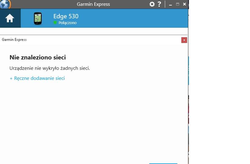

Niebieski1992 Opublikowano 2 Grudnia 2020 Opublikowano 2 Grudnia 2020 hej mam pytanie, kupilem edga 530 i mam problem, a mianowicie - nie widzi mi wifi. Ustawialem w routerze kanal itp. i dalej nic...
Gość Opublikowano 2 Grudnia 2020 Opublikowano 2 Grudnia 2020 Z tego co kojarzę to Garmin nie obsługuje sieci 5GHz więc upewnij się że masz włączone 2.4GHz. Nie jestem pewny ale może też wymagać WPA2 (nie WEP). U mnie łączy się na domyślnych ustawieniach routera UPC.
Niebieski1992 Opublikowano 2 Grudnia 2020 Opublikowano 2 Grudnia 2020 mam ustawione 2,4. Mam tez UPC i nie chce zaskoczyć
pecio Opublikowano 3 Grudnia 2020 Opublikowano 3 Grudnia 2020 Temat już był o połączeniu WiFi wałowany na forum kilka razy . Poszukaj a znajdziesz wyczerpującą odpowiedź na twój problem.
