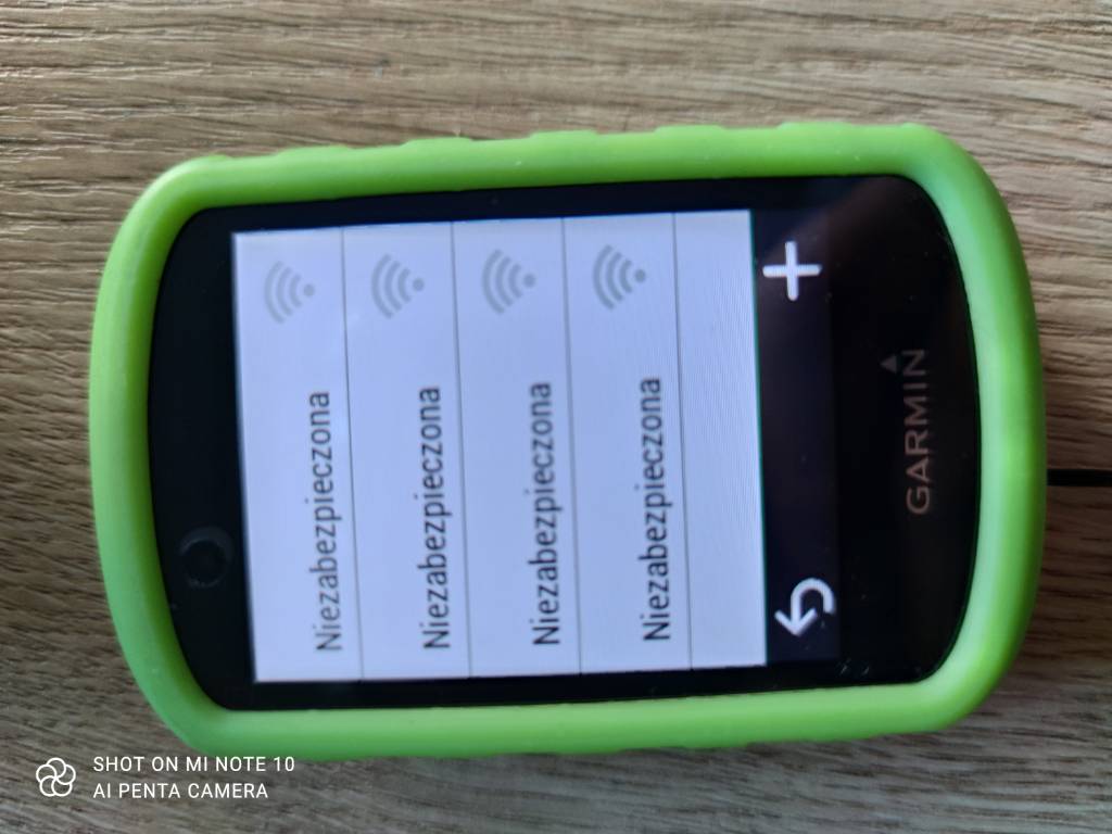

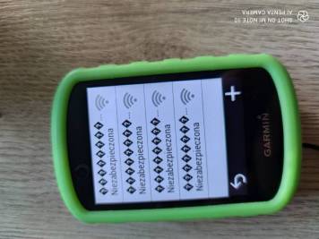

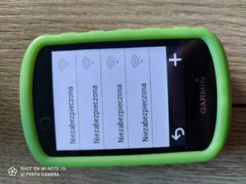

bahamut24 Opublikowano 23 Listopada 2020 Opublikowano 23 Listopada 2020 Chciałem dzisiaj mojego edge 830 podlaczyc do wifi ale nie łączy się z siecią, mruga tylko ikonka wifi na wyswietlaczu. Sieć miałem dodaną na urządzeniu . Usunąłem ją aby dodać jeszcze raz i pojawiają się dostępne sieci bez nazw albo w nazwach jakieś dziwne znaki ? . Nie wiem co go boli 😐 druga sprawa czy aby połączyć z telefonem i przesłać dane do aplikacji to muszę w telefonie mieć włączony transfer lub wifi i gps?

Łza Włóczynutka Opublikowano 23 Listopada 2020 Opublikowano 23 Listopada 2020 (edytowane) 7 godzin temu, bahamut24 napisał: Nie wiem co go boli Garmin na jednym obrazku. Musisz się nauczyć z tym żyć, albo sprzedać. 7 godzin temu, bahamut24 napisał: druga sprawa czy aby połączyć z telefonem i przesłać dane do aplikacji to muszę w telefonie mieć włączony transfer lub wifi i gps? gps nie, wifi albo transfer przez sieć komórkową tak oraz Bluetooth i otwartą aplikację garmin connect. (jak apka jest zamknięta to licznik nie widzi telefonu 😆 Nie daj bóg mieć słuchawki BT, bo wtedy też jest mały dramat, ale do ogarnięcia. 6 godzin temu, RadS napisał: 1. Jak spisuje się ekran dotykowy w deszczu? Dalej są takie problemy jak z 820? (Wiem że da się zablokować) 2. Ile wytrzymuje bateria? Działa krócej niż 530? 1. Nie wiem jakie były problemy w 820, ale w 830 wyświetlacz nie działa w deszczu. Tzn. wyświetla wszystko normalnie, podświetlenie działa normalnie, ale w ogóle nie reaguje na dotyk. Można sobie maziać, maziać i maziać i nic, zero reakcji. Jak go wytrzesz, to reaguje, ale za chwile znowu zamaka i jest to samo. A jeszcze dodatkowo woda lecąca spod kół zatyka czujnik barometryczny i wyświetla herezje dot. wysokości. 2. w ciągu godziny zjada około 5% baterii, czyli starcza na jakieś 19h. Licznik ma 4 miesiące. Za ok, pewnie będzie starczało na 9 godzin. Jest jakiś tryb do oszczędzania ale nigdy go nie włączałem. Ustawione mam automatyczne podświetlenie, czyli jak jest słońce, to świeci na maksa, jak jest pochmurno to świeci nieco mniej. Jak to garmin - miało być pięknie, a wyszło jak zwykle. 😆 Edytowane 23 Listopada 2020 przez Łza Włóczynutka 1
bahamut24 Opublikowano 23 Listopada 2020 Opublikowano 23 Listopada 2020 Mój póki gps nie wlącze w telefonie to się nie połączy, apka włączona.
