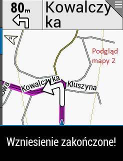

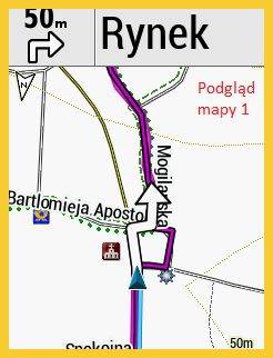

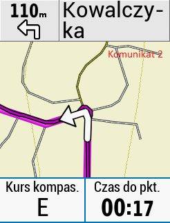

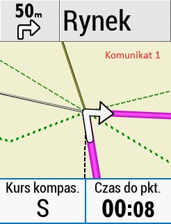

von.effective Opublikowano 14 Listopada 2020 Opublikowano 14 Listopada 2020 (edytowane) @Łza Włóczynutka Udało mi się dzisiaj ująć to na screenach. Sytuacja 1 opisuje dokładnie to, co miałem na myśli w pierwszym poście. "Komunikat 1" pokazuje wygląd mapy podczas komunikatu przed dojazdem do skrzyżowania, natomiast "Podgląd mapy 1" jest screenem ze standardowego podglądu mapy. Porównując kolory dróg na obu screenach można by powiedzieć, że w "Komunikacie 1" wyświetliło wszystkie drogi które do najbliższego skrzyżowania dochodzą, ale w najprostszym możliwym schemacie, czyli linia prosta (dodatkowo kąt tych linii zgadza się z kątem, z jakim trafiają one na skrzyżowanie), no i kolor drogi i jeszcze jakieś oznaczenia szlaków (na zielono) Żadnych dodatkowych informacji (tak, jakby nie zdążyły się wczytać albo nie mam pojęcia co). Ale co mnie zdziwiło to to, że następny komunikat za jakieś kilka kilometrów już wygląda jak najbardziej OK. Dla porządku dodam, że te screeny są zrobione z włączoną mapą UMPpcPL, a urządzenie to Edge 530. Następna jazdę przetestuję z mapą "Garminowską" albo z jedną z tych, które podałeś. Edytowane 14 Listopada 2020 przez von.effective
