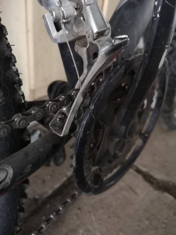

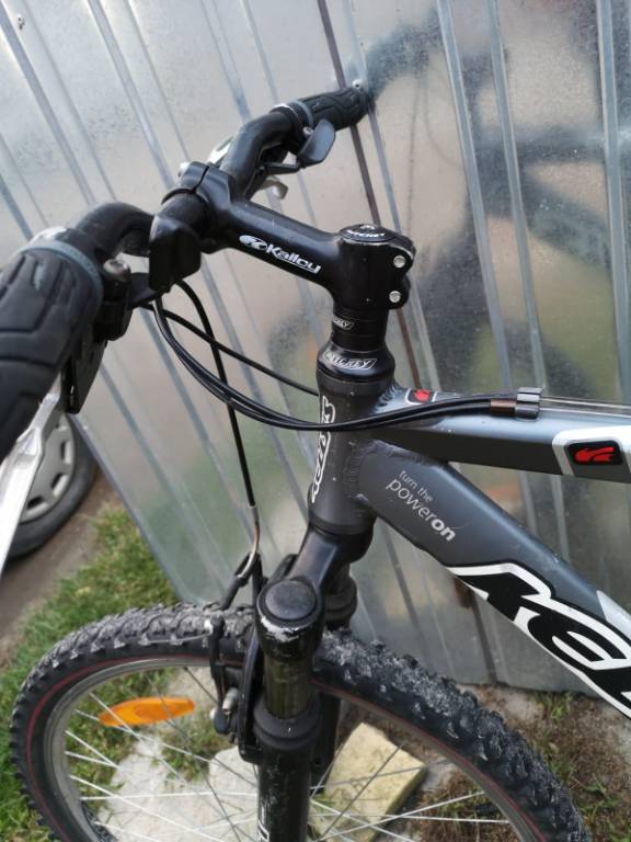

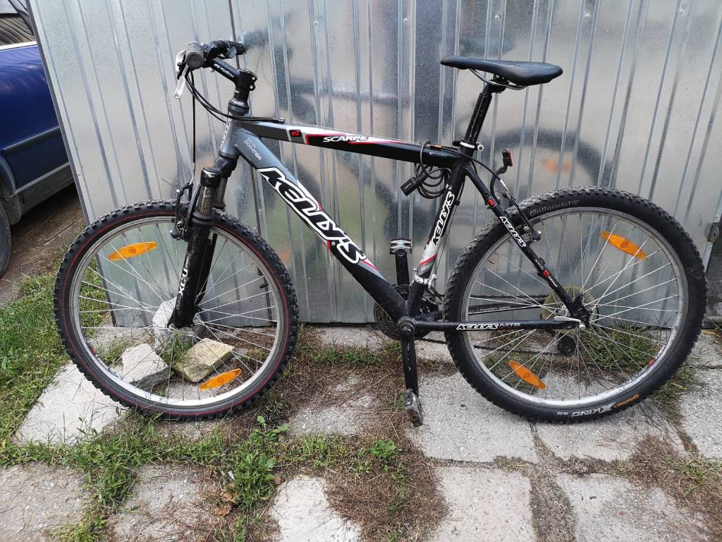

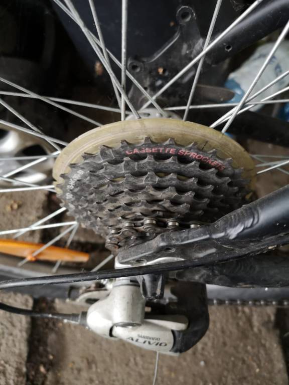

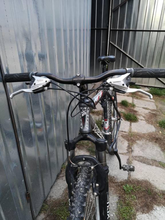

adrian123 Opublikowano 15 Października 2020 Opublikowano 15 Października 2020 (edytowane) Cześć wszystkim. Jest to mój pierwszy post dlatego też proszę o wyrozumiałość Mogę kupić Kellysa za około 200 zł i chcę go trochę stuningować a mianowicie: -nowe koło tył z lepszą piastą -kaseta 9-10rz. -przerzutka tył deore xt - zastanawiam się nad hamulcem tarczowym hydraulicznym na tył -chciałbym również na przód zamontować korbę 2 rzędową Ze wszystkim (oprócz ceny roweru) chciałbym zmieścić się w +- 1000 zł (jest to wykonalne? nie licząc korby i supportu) Docelowo również chciałbym wrzucić jakiegoś rock shocka na powietrzu na przód. Rower składany dla dziewczyny, lekkie single tracki, trochę lasu no i podjazdy Edytowane 15 Października 2020 przez adrian123
Gość Opublikowano 15 Października 2020 Opublikowano 15 Października 2020 Rower swoje lata ma. Można go kupić i zreanimować na tyle, żeby jezdzić po bułki, do pracy, czy z dzieckiem na przejażdżki. Do jazdy dla frajdy się moim zdaniem nie nadaje. Taka geometria ramy, zwłaszcza pionowy kąt główki ramy nie zapewni ani stabilbnosci, ani wygody, ani poczucia bezpieczeństwa. Pchanie tutaj lepszego o sprzętu nie ma najmniejszego sensu. Dziewczyna finalnie zamiast się zarazić kolarstwem może się do niego zniechęcić. Budowa roweru od podstaw z części nigdy nie jest opłacalna. Teraz jest dobry czas na szukanie okazji. Szukaj więc czegoś współczesnego. Nawet Btwin RR520 jest lepszą bazą ewentualnej rozbudowy, a kupić można go już za 650zł używanego.
