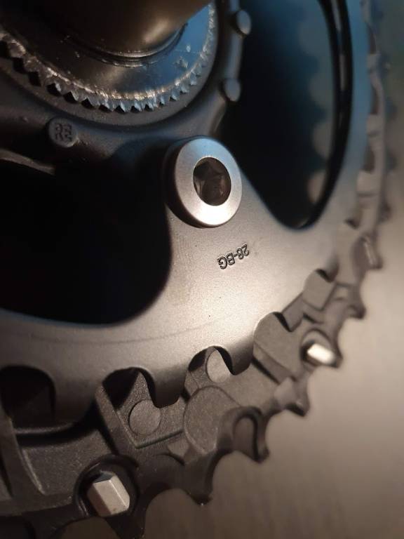

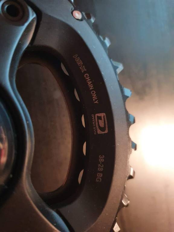

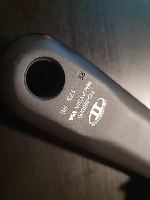

ensai Opublikowano 5 Grudnia 2020 Opublikowano 5 Grudnia 2020 W dniu 27.11.2020 o 23:15, ensai napisał: Cześć Prośba o pomoc. Chciałbym wymienić przednią przerzutkę na tą z grupy M6000 ale nie wiem, która będzie pasować do mojego sprzętu, jest ponad 10 modeli do wyboru z różnymi mocowaniami: https://bike.shimano.com/pl-PL/product/component/deore-m6000.html Obecnie mam zamontowaną Shimano Alivio FD-M430, Top Swing, 34.9mm i zmieniam na 2x10 I jeszcze łańcuch. Mam fazę na złoty... jaki sensowny złoty łańcuch do grupy m6000 (2x10, kaseta Deore CS-HG500 11-42T) Z góry dzięki za pomoc ktoś coś, help? Czy w miejsce FD-M430 Top Swing powinienem zamontować FD-M6025-L czy FD-M6025-E?
Wojtek O. Opublikowano 5 Grudnia 2020 Opublikowano 5 Grudnia 2020 Do E musisz mieć ramę która pozwala na bezpośredni montaż śrubami do niej
hudezz Opublikowano 6 Grudnia 2020 Opublikowano 6 Grudnia 2020 (edytowane) @ensai patrz żeby nowa przerzutka miała obejme mocująca w tym samym miejscu i top swing 6025-L to przerzutka z niską obejmą i górnym ciągiem linki do napędów 2x, nie wiem czy będzie to grało z korbą która wybrałeś. Linia łańcucha w tych przerzutkach to 48.8mm, szukaj korby z taką linią i powinno działać @Wojtek O. e-type można tez przykręcic do płytek, które montujemy do suportu, ale sporo z tym zabawy 😉 Edytowane 6 Grudnia 2020 przez hudezz Dodanie treści
Wojtek O. Opublikowano 6 Grudnia 2020 Opublikowano 6 Grudnia 2020 (edytowane) @hudezzA tak wiem. Mozna tez dokupic obejme na podsiodlowke. Mialem kiedys taka przerzutke i kombinowalem czy nie zalozyc do trekkinga. Ale pomysl padl i sprzedalem. Edytowane 6 Grudnia 2020 przez Wojtek O.
ensai Opublikowano 6 Grudnia 2020 Opublikowano 6 Grudnia 2020 15 godzin temu, hudezz napisał: @ensai patrz żeby nowa przerzutka miała obejme mocująca w tym samym miejscu i top swing 6025-L to przerzutka z niską obejmą i górnym ciągiem linki do napędów 2x, nie wiem czy będzie to grało z korbą która wybrałeś. Linia łańcucha w tych przerzutkach to 48.8mm, szukaj korby z taką linią i powinno działać Korba będzie z grupy m6000, konkretnie Shimano Deore FC-M6000 2x10 38/28 - wszystko z grupy m6000 więc rozumiem, że biorąc L powinno wszystko pasować?
hudezz Opublikowano 6 Grudnia 2020 Opublikowano 6 Grudnia 2020 @ensai jesli kupujesz przez internet upewnij się, że kupujesz korbę FC M6000 a nie FC M6000B2
ensai Opublikowano 6 Grudnia 2020 Opublikowano 6 Grudnia 2020 (edytowane) @hudezz już kupiłem... niestety nie mam pudełka, ale korba ma takie oznaczenia: Edytowane 6 Grudnia 2020 przez ensai
