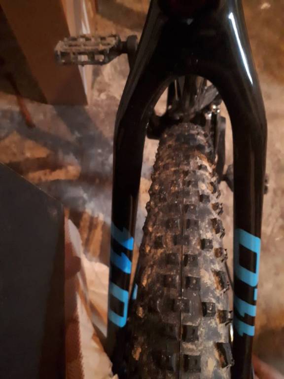

fuudie1992 Opublikowano 9 Stycznia 2021 Opublikowano 9 Stycznia 2021 (edytowane) Witam, wejdzie opona 2,35 ? Niestety kross nie podaje jaka max szerokosc moze wejsc w tylny trojkat. Teraz na zdjeciu 2,10. Czy lepiej gruba kostka 2,25? czy ten skuwacz będzie dawał rade do lancucha 2x11? Drugi link niby napisane, ze do 10 rzedowych ale na innych aukcjach , ze tez do 11 da rade. ktory lepszy? https://allegro.pl/oferta/klucz-prox-skuwacz-do-lancucha-z-odciagaczem-yc396-8890330839 https://allegro.pl/oferta/bikehand-skuwacz-rozkuwacz-yc-324sc-6365339156 Edytowane 9 Stycznia 2021 przez fuudie1992
