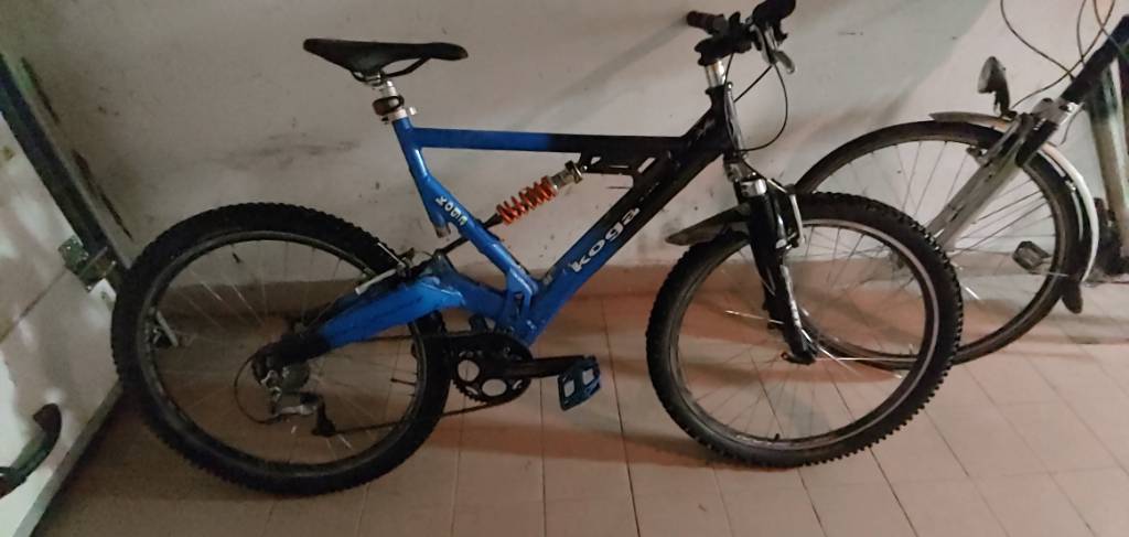

Unrealpolones Opublikowano 8 Grudnia 2020 Opublikowano 8 Grudnia 2020 Cześć, słuchajcie, jestem w posiadaniu takiego oto roweru jakim jest koga miyata. To dwudziesto letni full.. Zastanawiam się nad jego "upgradem". Konkretnie chodzi mi o amortyzator (obecnie śmigam na rst gamma aet..), który stoi jak ch.. omik w klatce. Jak raz uda się go ruszyć (przy odpowiedniej temperaturze) to już nie wraca a regulacji tłumienia odbicia nie posiada (chociaż od początka nawet gdyby działał miałem w planach go wymienić). Przeglądając olx znalazłem takie oto cudo https://m.olx.pl/oferta/amortyzator-rst-461-dh-downhill-mostek-zoom-CID767-IDGBeVm.html?reason= . Rowa chciałbym używać głównie do jazdy po górach, sporadycznie dh. Rama wygląda na pancerną. Chociaż nie wiem czego się spodziewać po 23letnim amorze.. Aczkolwiek, pytnie ostateczne brzmi- czy jest sens kupować takiego bydlaka, czy lepiej poszukać coś w stylu czegoś nowszego. Jeżeli coś innego, to co byście doradzili?
Accent_Szaj Opublikowano 8 Grudnia 2020 Opublikowano 8 Grudnia 2020 4 minuty temu, Unrealpolones napisał: zy jest sens kupować takiego bydlaka, czy lepiej poszukać coś w stylu czegoś nowszego. Potarguj się, bo ciężko mu to będzie sprzedać. Tobie znowu nie opłaca się kupić nic nowszego, do tak leciwego bajka
Unrealpolones Opublikowano 8 Grudnia 2020 Opublikowano 8 Grudnia 2020 (edytowane) Oto i on(a) tak dla zobrazowania Ok, a myślisz że ten amor da sobie jeszcze radę? (Ten podlinkowany) Edytowane 8 Grudnia 2020 przez Unrealpolones

Gość Opublikowano 9 Grudnia 2020 Opublikowano 9 Grudnia 2020 22 godziny temu, Unrealpolones napisał: sporadycznie dh Kolejny kaskader na fullu z marketu.

Unrealpolones Opublikowano 9 Grudnia 2020 Opublikowano 9 Grudnia 2020 DH, źle się wyraziłem, chociaż czasami jakieś zjazdy planuję. Jak byś wiedział chociaż co to za rower jest 17 minut temu, Unrealpolones napisał: DH, źle się wyraziłem, chociaż czasami jakieś zjazdy planuję. Jak byś wiedział chociaż co to za rower jest Dobra nieważne, zamykam temat kogi
Accent_Szaj Opublikowano 9 Grudnia 2020 Opublikowano 9 Grudnia 2020 3 godziny temu, fuudie1992 napisał: czy bangla jak trzeba przy 1x11 (zero kosztów Hehe, tak prosto nie jest. Na korbie 2x musisz dać blat offsetowy. Chodzi o linię łańcucha. Co do opon to 2.25, tylko naklej sobie na ramę naklejki,bo jak zabierzesz błoto,to opona zetrze lakier. 3 godziny temu, PrzeLuka napisał: Zdjęcie tuż przed otrzymaniem nagrody Darwina Godzinę temu, Unrealpolones napisał: zamykam temat kogi Bez urazy. Dobrze że dałeś fotkę,bo ten rower nie nadaje się do niczego . Faktycznie nie inwestuj w ten amor
Gość Opublikowano 9 Grudnia 2020 Opublikowano 9 Grudnia 2020 @Unrealpolones KOGA na ramie nie czyni z tego roweru maszyny do zadań specjalnych. Owszem pozwoli pojeździć, po górach też ale trzeba liczyć chęci na możliwości. @Accent_Szaj to fotomontaż z jakiejś oferty z Alle 😉

Unrealpolones Opublikowano 9 Grudnia 2020 Opublikowano 9 Grudnia 2020 (edytowane) 6 godzin temu, Accent_Szaj napisał: ten rower nie nadaje się do niczego Czemu? Rama chyba wytrzyma.. Z osprzętu to miała zostać hak(xtr), kaseta, może suport.. Stery też ok. Rower traktuje bardziej w ramach eksperymentu. Edytowane 9 Grudnia 2020 przez Unrealpolones
Gość Opublikowano 10 Grudnia 2020 Opublikowano 10 Grudnia 2020 Nie eksperymentuj na własnych kościach.
