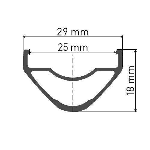

IOO Opublikowano 22 Czerwca 2020 Opublikowano 22 Czerwca 2020 1 godzinę temu, CoolBreeze napisał: Ale idąc tropem @IOO, to myślicie, że wymiana taśmy na węższą może pomóc (27mm -> 25mm)? A jaka masz szerokość obręczy? Ja przy 21 dałem 26 lub 27 i dopiero się ładnie ułożyło i zatkało otwory na nyple. Tylko u mnie jest obręcz asymetryczna. Teraz ładnie siedzi z obu stron. PS. Mogą być krzywe opony, u mnie właśnie leży komplet do reklamacji.
CoolBreeze Opublikowano 22 Czerwca 2020 Opublikowano 22 Czerwca 2020 8 minut temu, IOO napisał: A jaka masz szerokość obręczy? Ja przy 21 dałem 26 lub 27 i dopiero się ładnie ułożyło i zatkało otwory na nyple. Tylko u mnie jest obręcz asymetryczna. Teraz ładnie siedzi z obu stron. obecne obręcze to dt swiss xr391: Okleiłem je taśmą 27mm. I tak sobie pomyślałem, że jakby dać taśmę 25mm, tak żeby zakryła nyple i lekko wyszła z "dołka" zostawiając miejsce dla opony pod rantami, to może... by zadziałało? 15 minut temu, IOO napisał: PS. Mogą być krzywe opony, u mnie właśnie leży komplet do reklamacji. Może być, ale dziwi mnie to, że tak jak pisałem wcześniej, na fabrycznych obręczach opony siadły idealnie. Hmm? No i jakbym miał reklamować, to że teraz jest nie ok, a wcześniej było ok? Sam nie wiem. Tak czy siak, nowe mleko muszę kupić przez to zamieszanie
