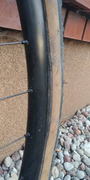

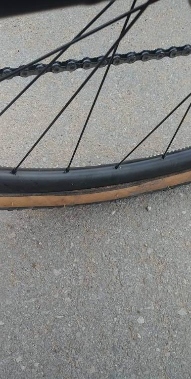

Fimala Opublikowano 10 Października 2020 Opublikowano 10 Października 2020 Panowie, pacjent WTB Resolute, Status: Umarł? 18km od domu taka niemiła niespodzianka:
Accent_Szaj Opublikowano 10 Października 2020 Opublikowano 10 Października 2020 25 minut temu, Fimala napisał: Umarł? Raczej tak,ale zaznacz miejsce i sprawdź. Nadzieja umiera ostatnia
Fimala Opublikowano 10 Października 2020 Opublikowano 10 Października 2020 3 godziny temu, Accent_Szaj napisał: Raczej tak,ale zaznacz miejsce i sprawdź. Nadzieja umiera ostatnia Rozebrałem koło no i okazało się ze rant i opona postanowiły pójść każde w inna strone. Diagnoza: pacjent umarł definitywnie.
Accent_Szaj Opublikowano 10 Października 2020 Opublikowano 10 Października 2020 3 minuty temu, Fimala napisał: pacjent umarł definitywnie. Ogłaszam minutę ciszy [']

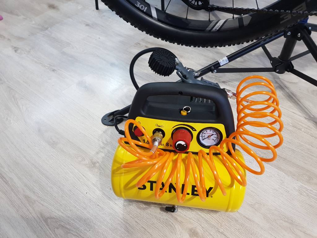

Accent_Szaj Opublikowano 23 Października 2020 Opublikowano 23 Października 2020 11 minut temu, johankalvatn napisał: małą sprężarkę Ja tydzień temu kupiłem sobie takie coś, właśnie do tubeless. Oczywiście nie wytrzymałem i musiałem go wypróbować Działa wyśmienicie.
johankalvatn Opublikowano 23 Października 2020 Opublikowano 23 Października 2020 4 minuty temu, Accent_Szaj napisał: Ja tydzień temu kupiłem sobie takie coś, właśnie do tubeless. Oczywiście nie wytrzymałem i musiałem go wypróbować Działa wyśmienicie. Daj mi proszę nazwę czy link do sklepu z tym zestawem. Muszę sprawdzić co tam jest. Bo chciałbym wszystko w jednym: dmuchanie sprężonym powietrzem, piłki, opona auto i rower.
Accent_Szaj Opublikowano 23 Października 2020 Opublikowano 23 Października 2020 3 minuty temu, johankalvatn napisał: dmuchanie sprężonym powietrzem, piłki, opona auto i rower. Jest to wszystko. https://allegro.pl/oferta/stanley-kompresor-sprezarka-6l-8-bar-zestaw-6el-6611878195?utm_medium=app_share&utm_source=facebook
johankalvatn Opublikowano 23 Października 2020 Opublikowano 23 Października 2020 4 minuty temu, Accent_Szaj napisał: Jest to wszystko. https://allegro.pl/oferta/stanley-kompresor-sprezarka-6l-8-bar-zestaw-6el-6611878195?utm_medium=app_share&utm_source=facebook Super. Jesteś zadowolony?. Jak ten zestaw wygląda z bliska, chodzi mi o jakość złączek, pistoletów, końcówek - jednorazowy z wyglądu czy wygląda solidnie?
Accent_Szaj Opublikowano 23 Października 2020 Opublikowano 23 Października 2020 22 minuty temu, johankalvatn napisał: chodzi mi o jakość To jest wszystko firmowe. To Stanley, a nie jakaś firma krzak. Pistolety i wąż też
pinok Opublikowano 23 Października 2020 Opublikowano 23 Października 2020 Porwierdzam, uzywam od 1,5 roku. Dokupiłem do zestawu głowicę do zaworów rowerowych. https://allegro.pl/oferta/glowica-pompki-rowerowej-uniwersalna-av-dv-wezyk-7888008232?snapshot=MjAxOS0wNi0wNlQwNzozNTo1Ni4xMDRaO2J1eWVyO2EwOWViYjc1Yjg4ZmExOTNhMjM5YzBjOTAyYWJhZmY3YzJiYWNlMDFmMmE2ZjYyZTk3Mjk2MTg2ZTg2ZWNlMDQ%3D
zenobek Opublikowano 23 Października 2020 Opublikowano 23 Października 2020 3 minuty temu, pinok napisał: głowicę do zaworów rowerowych. Rozumiem, że drugi koniec należy zamontować do końcówki do pompowania kół samochodowych. Tak?
Accent_Szaj Opublikowano 23 Października 2020 Opublikowano 23 Października 2020 33 minuty temu, pinok napisał: głowicę do zaworów rowerowych. Ja mam coś takiego https://allegro.pl/oferta/redukcja-wentyla-z-dv-rowerowy-na-av-auto-9587768429?utm_medium=app_share&utm_source=facebook Jedną mam w skrzynce,a druga w plecaku.Dzięki tej końcówce mogę podjechać na stację i napompować rower
zenobek Opublikowano 23 Października 2020 Opublikowano 23 Października 2020 11 minut temu, Accent_Szaj napisał: Ja mam coś takiego Widzisz @Accent_Szaj, mam identyczny adapter. Ale z jego działaniem związany jest malutki problem. Nigdy nie chciało mi się (nie miałem czasu ani chęci) wniknąć w jego istotę. Mianowicie: Gdy pompuję koło z zaworem AV (obojętnie samochód czy rower), po napompowaniu koła gdy puszczę cyngiel końcówki dmuchającej, manometr pokazuje aktualne ciśnienie. Warunkiem jest aby nie było nieszczelności pomiędzy zaworem z końcówką. Natomiast w przypadku zaworu presta i zastosowaniu tej końcówki, o której piszesz, po zakończonym pompowaniu, gdy puszczę cyngiel wskazówka manometru schodzi na zero. Tak więc pomiar ciśnienia online jest niemożliwy. (pompowanie opony rowerowej trwa ułamek sekundy więc trudno zauważyć dokładne ciśnienie w momencie pompowania) Obchodzę problem używając reduktora. Ustawiam ciśnienie na reduktorze i pompuję chwilę dłużej aż do wyrównania ciśnienia w oponie z ciśnieniem zadanym na reduktorze. Dla ułatwienia podam, że w układzie nie ma żadnych nieszczelności. Może kiedyś przeanalizuję dlaczego tak się dzieję lub kupię przejściówkę zaproponowaną przez @pinok
Accent_Szaj Opublikowano 23 Października 2020 Opublikowano 23 Października 2020 5 minut temu, zenobek napisał: puszczę cyngiel wskazówka manometru schodzi na zero Masz zły pistolet. Wcześniej używałem właśnie takiego i problem jest mi znany. Nawet w akcie desperacji zakupiłem to https://allegro.pl/oferta/cisnieniomierz-manometr-cyfrowy-schwalbe-airmax-8483350075?utm_medium=app_share&utm_source=facebook Na szczęście teraz nie jest mi potrzebny Test po napompowaniu koła przód i tył jest. Manometr na pistolecie,troszkę ponad 3,cyfrowy 2,98 Czyli wyniki bardzo zbliżone Ps. W OBI jest teraz promocja na zestaw do kompresora,który był w zakupionym przeze mnie kompresorze. https://www.obi.pl/akcesoria-do-narzedzi-specjalnych/stanley-zestaw-pneumatyczny-6-sztuk/p/6514327
zenobek Opublikowano 23 Października 2020 Opublikowano 23 Października 2020 (edytowane) 15 minut temu, Accent_Szaj napisał: Masz zły pistolet. Ale ten pistolet pompuje wszystko! Każde koło, czy rowerowe czy samochodowe... Nic mu nie brakuje. Tylko w połączeniu z przejściówką są małe szopki... Manometr przy pistolecie pokazuje prawidłowo. Porównywałem z innymi... Jest OK! Nie chcę dodatkowego manometru. Oferta z allegro jest nieaktualna... Co autor miał na myśli? Aha! Chodziło o SCHWALBE AIRMAX PRO? Już widzę. Edytowane 23 Października 2020 przez zenobek
Grz_Bo Opublikowano 23 Października 2020 Opublikowano 23 Października 2020 Zastanawiam się czy nie dołożyć do tego przenośnego?A jeszcze pytanie, czy jak nabije ten zbiornik i zabiorę kompresor ze sobą w góry, to czy on dopompuje oba koła roweru na miejscu?Pozdrawiam,GB
Accent_Szaj Opublikowano 23 Października 2020 Opublikowano 23 Października 2020 18 minut temu, Grz_Bo napisał: czy on dopompuje oba koła roweru na miejscu? Tak dopompuje 52 minuty temu, zenobek napisał: ten pistolet pompuje wszystko! Wiem to z autopsji,przecież napisałem powyżej,ale po zakupie zestawu z linku, wszystko jest OK. Wewnątrz końcówki masz(powinna być) uszczelkę. Może ona wyleciała,albo sparciała Jak chcesz mogę Ci sprzedać manometr Schwalbe Ps.Ale mnie załamałeś, że Cię zasmuciłem .Ja dziś zacząłem dzień od twojego posta w łańcuchach i do teraz mam beke jak sobie go przypomnę
johankalvatn Opublikowano 23 Października 2020 Opublikowano 23 Października 2020 7 godzin temu, Accent_Szaj napisał: Jest to wszystko. https://allegro.pl/oferta/stanley-kompresor-sprezarka-6l-8-bar-zestaw-6el-6611878195?utm_medium=app_share&utm_source=facebook Przepraszam ale dopiero teraz czytam odpowiedzi. Rozumiem, ze końcówka do presty jest w tym zestawie czy jej nie ma? Bo już się pogubiłem. Można prosić o jednoznaczną odpowiedź? Dziękuję.
Accent_Szaj Opublikowano 23 Października 2020 Opublikowano 23 Października 2020 21 minut temu, johankalvatn napisał: Można prosić o jednoznaczną odpowiedź Muszę sprawdzić.Ja swoje adaptery miałem wcześniej
pinok Opublikowano 23 Października 2020 Opublikowano 23 Października 2020 Też mam kilka tych adapterów i wożę na wszelki wypadek jeden, ale do szybkiego pompowania ten wężyk który podałem działa dużo lepiej i szybciej, zapinasz i już, nie trzeba nic okręcać i nie ucieka powietrze przy zakładaniu/zdejmowaniu.
