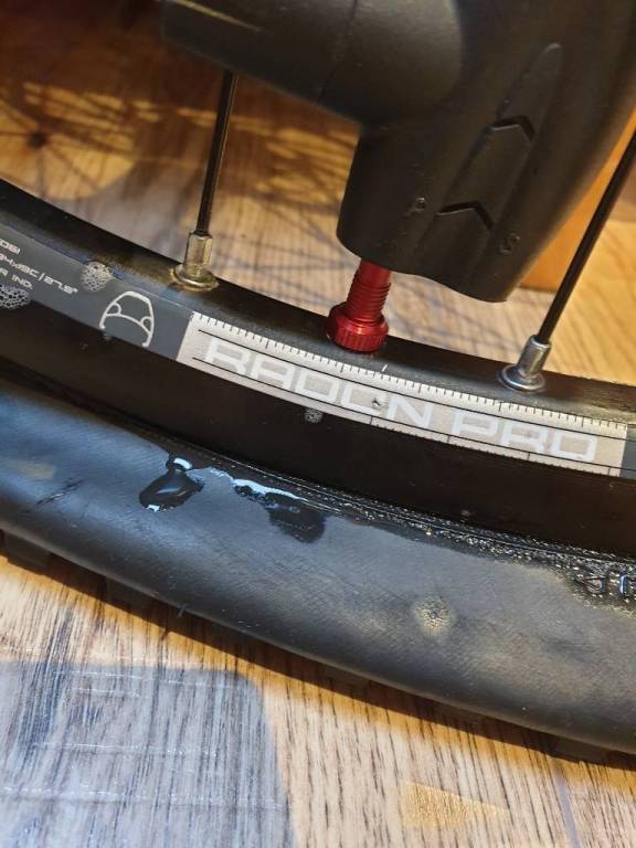

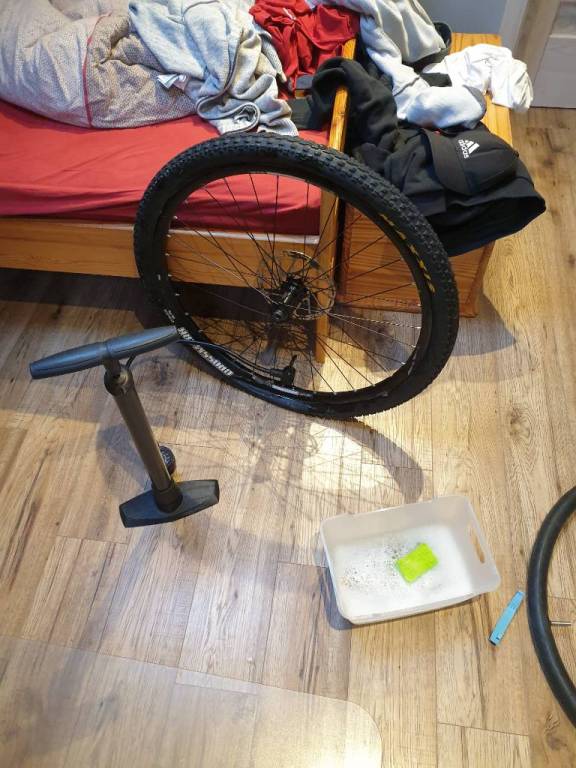

Ares Opublikowano 25 Grudnia 2020 Opublikowano 25 Grudnia 2020 A niby jak Ci się to ma napompować zwykłą pompką? Musi być solidny strzał powietrza albo specjalnymi "większymi" pompkami albo kompresorem.
Rejman43 Opublikowano 25 Grudnia 2020 Opublikowano 25 Grudnia 2020 Mam stacjonarną Szajbajk stacjonarną zrobił
Accent_Szaj Opublikowano 25 Grudnia 2020 Opublikowano 25 Grudnia 2020 @Rejman43 musisz użyć kompresora, albo dużej pompki. Poczytaj sobie ten wątek, tu masz wszystko co potrzeba do zrobienia TL samemu
leejoonidas Opublikowano 25 Grudnia 2020 Opublikowano 25 Grudnia 2020 (edytowane) Najpierw załóż oponę z dętką i pompuj aż opona wskoczy na ranty obręczy, wcześniej delikatnie posmaruj ranty opony mleczkiem, zdejmij z jednej strony oponę i wyciągnij dętkę, zamontuj w obręczy zawór do tubuless, posmaruj obwicie mleczkiem rant opony i wewnętrzną część obręczy, załóż oponę na obręcz i szybko pompuj. Edytowane 25 Grudnia 2020 przez leejoonidas
Rejman43 Opublikowano 25 Grudnia 2020 Opublikowano 25 Grudnia 2020 Przed chwilą to zrobiłem bez mleczka, tyle że nic mi to nie dało bo jak wskoczyło na rant, byl ten dzwiek strzelania, to jak spuściłem i 1 strone delikatnie ściągnęłem to druga sobie luźno latała, woda z plynem tez nic nie daje:/ wszystko wylatuje bokiem

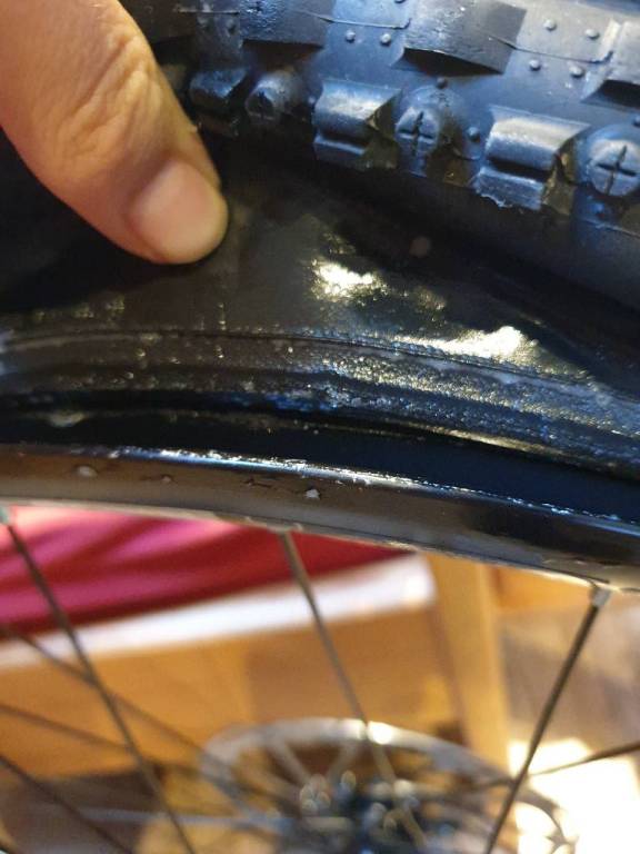

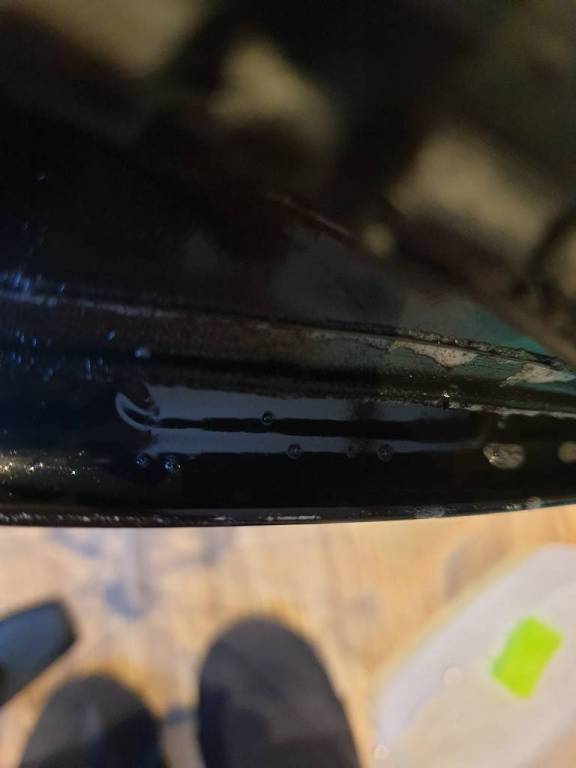

Ares Opublikowano 25 Grudnia 2020 Opublikowano 25 Grudnia 2020 Tak patrzę na tą ostatnią fotkę z widokiem na wew obręczy i ... jak to Ci się uszczelni i długo potrzyma to ja jestem Święty Mikołaj.
Accent_Szaj Opublikowano 25 Grudnia 2020 Opublikowano 25 Grudnia 2020 2 godziny temu, Rejman43 napisał: Mam stacjonarną Danielski się zmachał jak wariat Nałóż jeszcze 1-2 warstwy taśmy, zalej mlekiem i obficie posmaruj ranty wodą z mydłem. Wentyl daj na górze i spłaszcz w tym miejscu oponę palcem.

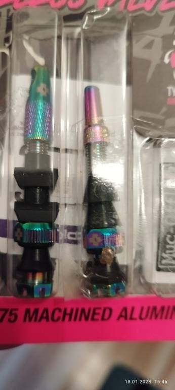

Gomez Opublikowano 18 Stycznia 2023 Opublikowano 18 Stycznia 2023 Panowie. Której uszczelki użyć. Dali 3.w zestawie jest jakaś zasada doboru?
