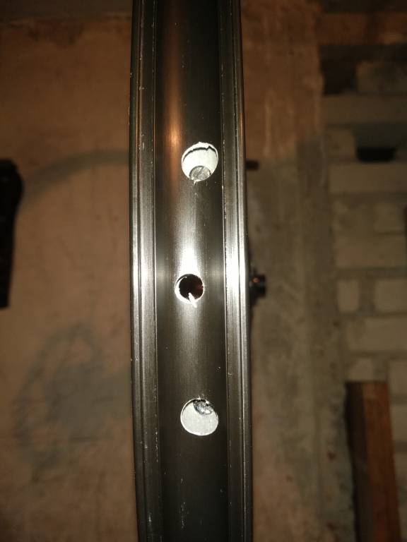

IOO Opublikowano 1 Czerwca 2020 Opublikowano 1 Czerwca 2020 Niestety problemów z instalacją bezdentek ciąg dalszy, na szczęście kilka udało mi się zorziązać. Zadziory przy nyplach przecinające taśmę, sprawdzone na taśma trezado (za wąska taśma) i taśma izolacyjna - wszystkie otrwory przepolerowane papierem ściernym i problem rozwiązany. Testy na taśmie izolacyjnej - taśma izolacyjna nie wytrzymuje ciśnienia powyżej 2,5 bar, powyżej tego cisnienia przerywa się na nyplach po kilku cyklach pompowania, Szar taśma - nie trzyma ciśnienia i nie wiem dlaczego. W dwuch miejscach po zdjęciu opny widoczne są bomble powietrza przy nyplach których nie było przy naklejaniu taśmy, tak jakby powietrze zostało tam zassane. I teraz pytańie: czy dać sobie spokujm bo na 4 bary nie da rady? kupić dedykowana taśmę o poprawnej szerokości i jeszcze raz próbować? Jak tak to jaką? Ogólnie to żeby było weselej to w części rozwiązań po wstrzeleniu opony trzymała ona ciśnienie do pierwszedo spuszczenia powierza i ponownego pompowania.
