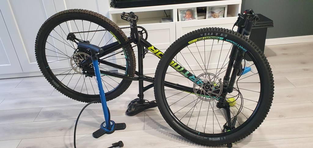

NRG Opublikowano 23 Czerwca 2020 Opublikowano 23 Czerwca 2020 (edytowane) W dniu 10.06.2020 o 07:09, NRG napisał: Dorzucę swoje 3 grosze. Wczoraj poszła konwersja na tubeless na jednym kole, dzisiaj kolejne. Obręcze Dartmoor Tomcat 29", taśma Stans, mleczko i zawory od Trezado. Nie jestem jakimś tam guru rowerowym ale muszę przyznać, że sam się zaskoczyłem. Uszczelniło się za pierwszym razem. Najpierw na sucho, potem po zalaniu. Opona póki co trzyma ciśnienie tak jak powinna -- 10.06 -- Drugie koło ogarnięte Bez problemów, wycieków czy nieszczelności. Taki mały raport z terenu. Od 10.06 opony śmigają bez dętek. Na razie testowane w konfiguracji przód 1.9bar, tył 2.0bar. Na takim ustawieniu przejechałem ~100km, głównie tereny leśne. Z racji pogody rower stał teraz kilka dni bez ruchu. Dzisiaj przed wyjazdem kontrola ciśnienia - na tyle ubyło 0.3bar, na przodzie podobnie przy czym podczas kontroli źle założyłem miernik i sam puściłem trochę ciśnienia. Finalnie wyszło mi 0.5bar mniej Edytowane 23 Czerwca 2020 przez NRG
