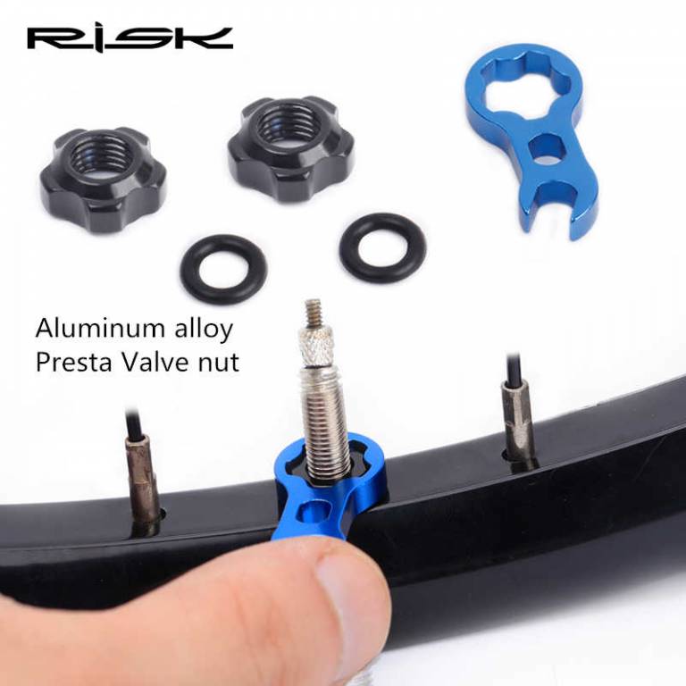

Fimala Opublikowano 21 Kwietnia 2020 Opublikowano 21 Kwietnia 2020 Dokręć ten wentyl porządnie. Reszte załata mleko. Ostatnio zakupiłem fajne nakrętki na wentyle na kluczyk więc można je naprawdę porządnie dociągnąć do obręczy.
iskra2025 Opublikowano 21 Kwietnia 2020 Opublikowano 21 Kwietnia 2020 25 minut temu, Fimala napisał: Dokręć ten wentyl porządnie. Reszte załata mleko. Ostatnio zakupiłem fajne nakrętki na wentyle na kluczyk więc można je naprawdę porządnie dociągnąć do obręczy. dzięki, kolega mi dokręcał wentyl obcążkami, to też niestety nic nie dało.
