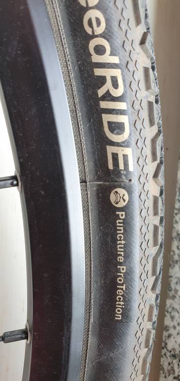

staszek.s Opublikowano 26 Kwietnia 2020 Opublikowano 26 Kwietnia 2020 Hej. Robie pierwsze w życiu tubelessy;) Obrecz DTSwiss x392 TL ready, opona Conti speedride, zwijana 700x42c gravel. Tasma póki co szary duct w ramach testów, wentyle dedykowane presta do TL od chińczyka. Mleko mam Cofeelatex. Póki co złożyłem wszystko, jeszcze nie zalewałem. Opona ciasno wchodzi na obrecz, pompką podłogowa się wstrzeliła, siedzi równo...ale napompowana do 3 bar, dość mocno ucieka powietrze... Ucieka w miejscach gdzie opona ma takie jakby szwy...nie wiem jak to nazwać...takie zgrubienia, w kilku miejscach na obwodzie, jakby łączenie gumy czy coś... Ewwidentnie tam syczy i po kilku minutach opona jest pusta...No i teraz...zalewac-uszczelni się, czy coś z tym robić? Czy nie robić nic bo i tak się nie uda ?;)
lukaszzsch Opublikowano 26 Kwietnia 2020 Opublikowano 26 Kwietnia 2020 Hej. Robie pierwsze w życiu tubelessy;) Obrecz DTSwiss x392 TL ready, opona Conti speedride, zwijana 700x42c gravel. Tasma póki co szary duct w ramach testów, wentyle dedykowane presta do TL od chińczyka. Mleko mam Cofeelatex. Póki co złożyłem wszystko, jeszcze nie zalewałem. Opona ciasno wchodzi na obrecz, pompką podłogowa się wstrzeliła, siedzi równo...ale napompowana do 3 bar, dość mocno ucieka powietrze... Ucieka w miejscach gdzie opona ma takie jakby szwy...nie wiem jak to nazwać...takie zgrubienia, w kilku miejscach na obwodzie, jakby łączenie gumy czy coś... Ewwidentnie tam syczy i po kilku minutach opona jest pusta...No i teraz...zalewac-uszczelni się, czy coś z tym robić? Czy nie robić nic bo i tak się nie uda ?Zalać, nabić ciśnienie, szejkować kołem-uszczelni się na 100%. Mam panaracer gravelking i tez na zgrzewy gumy leciały mocno. Chwilę po zamleczeniu przestały.
Accent_Szaj Opublikowano 26 Kwietnia 2020 Opublikowano 26 Kwietnia 2020 Jasne że zalewać Na wszelki wypadek zrób fotkę 15 minut temu, staszek.s napisał: Ucieka w miejscach gdzie opona ma takie jakby szwy
Accent_Szaj Opublikowano 26 Kwietnia 2020 Opublikowano 26 Kwietnia 2020 5 godzin temu, staszek.s napisał: Zalewaj i będzie super
staszek.s Opublikowano 26 Kwietnia 2020 Opublikowano 26 Kwietnia 2020 Zlałem...dałem 60ml póki co...apka mówi co prawda, że na mój rozmiar to 40 wystarczy..ale od przybytku glowa nie boli...Nawet za wiele nie wyciekło...kilka bąbelków...od 4 godzin ciśnienie trzyma...no może ciut jeszcze zeszło...tak na dotyk mam wrażenie ale niewiele...;)

staszek.s Opublikowano 27 Kwietnia 2020 Opublikowano 27 Kwietnia 2020 (edytowane) No i dupa...zeszlo przez noc całkiem... I teraz nie wiem... dalem 60ml mleka, czyli o 20 więcej niż zalecenie mówi do mojej opony... Dolac i mieć nadzieje ?? Czy rozbierać i kombinować?? Wlanego juz nie odzyskam raczej...szkoda tak lac bez żadnej pewności... edit: dolałem jeszcze 40ml... teraz, po 2 godzinach niby trzyma ciśnienie i nadal chlupie... po nocy, przed uzupełnieniem nie chlupało... Ale, zastanawia mnie jedna rzecz, w zasadzie niepokoi... W ramach testów, wsadziłem koło do michy z wodą... błyskawicznie zaczęło puszczać w wielu miejscach... tak jakby uszczelniacz, rozpuszczał sie w wodzie i przestawał działać... No i jak tu jeździc przełajem, wiadomo, błoto, woda... toż to mi się rozszczelni po 5 minutach... chyba Edytowane 27 Kwietnia 2020 przez staszek.s
Grzegorz_Macko Opublikowano 29 Kwietnia 2020 Opublikowano 29 Kwietnia 2020 Po zalaniu połóż koło na boku po szejkowaniu i po kilkunastu minutach znowu szjki i na drugim boku.Najlepiej to się od razu przejechać na rowerze, ale jak się nie da to trzymanie na boku może uszczelnić ranty bo po ściankach spłynie na ranty i tam zastygnie.
Accent_Szaj Opublikowano 29 Kwietnia 2020 Opublikowano 29 Kwietnia 2020 16 minut temu, Grzegorz_Macko napisał: Najlepiej to się od razu przejechać na rowerze, O @staszek.s to jest dobra rada.Wtedy opona dobrze się ułoży,a mleko będzie rozprowadzane. W dniu 27.04.2020 o 08:04, staszek.s napisał: .zeszlo przez noc całkiem Jest to dość pospolite.Jak masz nieszczelność u góry,gdzie mleko się nie dostało,to normalne,że przez nockę zejdzie. Uszczelnij jeszcze raz i faktycznie przejedź się . Jakiego mleka użyłeś? Nie wszystkie są dobre

staszek.s Opublikowano 3 Maja 2020 Opublikowano 3 Maja 2020 O mleku pisałem wyżej- kupem literek Coffeelatex. Dziś już oba koła są uszczelnione, po około 120km jazdy...Ciśnienie ładnie się trzyma...Tyl zrobiony na szarej taśmie Mcgayvera, przód na oryginalnej zielonej od Producenta mleka...Oba są w porządku...wyszło mi po niecałe 100ml/tyl i 80ml/przód...Dętki ważyły po około 200g wiec jakiś tam zysk na masie tez jest;) Co ciekawe producent, do tego rozmiaru koła zaleca 40ml...U mnie to było za mało... Jedyne czego jeszcze się obawiam to woda...przy próbach ciśnienia rozpuszczała uszczelnienie i nie mam pewności jak się zachowa w bardzo mokrych warunkach...a czasem zaraz się taka trasa z błotem, kałużami i generalnie mokra...zobaczymy... Póki co jestem zadowolony...mam wrażenie że rower lżej się zbiera, lepiej amortyzuje i generalnie lepiej jedzie...;)
