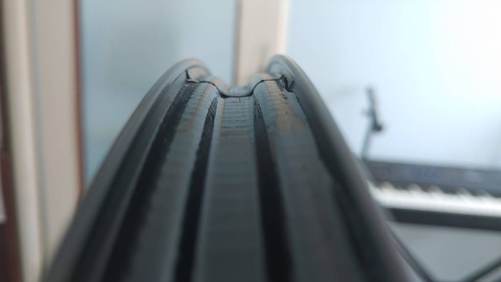

kkoyot Opublikowano 20 Lipca 2020 Opublikowano 20 Lipca 2020 (edytowane) Poradzę się jeszcze raz kolegów z forum: czy tak przyklejona taśma nie odejdzie przy zalaniu mleczkiem? Już mnie palce bolą od dociskania taśmy do obręczy a i tak zawsze odrobinkę odejdzie od niższej warstwy na załamaniach, taka obręcz tubeless wg bontragera Edit: użyta taśma to Pattex power tape, jak wcześniej wspomniałem, WTB jest strasznie sztywna i nie pokrywa otworów na nyple dokładnie, nawet po trikach z suszarką i mocnym napinaniu taśmy Edytowane 20 Lipca 2020 przez kkoyot
staszek.s Opublikowano 20 Lipca 2020 Opublikowano 20 Lipca 2020 Na moje oko za szeroko... Nie martwił bym sie czy nie zejdzie od mleka, tylko czy przy zakładaniu opony sie nie pozawija... Obręcz jest TR czyli ma ten profil jak by haczyka, do tego opona TR czyli taka co wskakuje w ten haczyk i ma sie trzymać - nie dawał bym taśmy pod oponę...
kkoyot Opublikowano 20 Lipca 2020 Opublikowano 20 Lipca 2020 Tylko na tym fragmencie mi naszło, na całej reszcie długości taśma kończy się równo na zgięciu z boczną ścianką wewnętrzną
Frost Opublikowano 20 Lipca 2020 Opublikowano 20 Lipca 2020 (edytowane) Mi wyszło krzywo przy użyciu Grizzly tape, raz nachodzi na jeden rant a raz na drugi, są miejsca gdzie musiałem docinać ale taśma jest nie do zarżnięcia i działa już ponad rok. Opona ułożyła się również ok, nic po bokach nie wyłazi - wszystkie moje elementy nie były w ogóle TR ready. Edytowane 20 Lipca 2020 przez Frost
Nemrod Opublikowano 20 Lipca 2020 Opublikowano 20 Lipca 2020 (edytowane) Właśnie dobrze gdy opona dociska brzeg taśmy. Dzięki temu sprężone w oponie powietrze nie będzie wciskało mleka ( a raczej próbowało wcisnąć) pod brzegi taśmy. Zmniejsza to ryzyko nieszczelności. Ogólnie powinno być ok. Miałem gorzej oklejone koła nie będące przystosowane do tubless a bez kłopotu wstrzeliłem oponkę. Edytowane 20 Lipca 2020 przez Nemrod
staszek.s Opublikowano 20 Lipca 2020 Opublikowano 20 Lipca 2020 Właśnie o to chodzi...z kołami nie TR zgoda, tasma powinna podejść pod opone...ale nie w przypadku kol przystosowanych...zwłaszcza jeśli tasma jest nierówno...

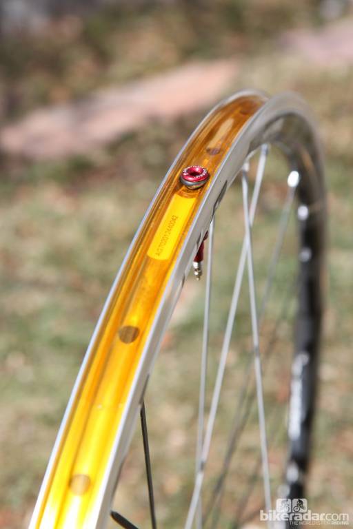

Nemrod Opublikowano 20 Lipca 2020 Opublikowano 20 Lipca 2020 (edytowane) Serio ? Zdjęcia AC Argent Tubless z fabrycznie założoną taśmą. Wchodzi ona aż na boki: Edytowane 20 Lipca 2020 przez Nemrod
Ares Opublikowano 20 Lipca 2020 Opublikowano 20 Lipca 2020 Nie ma co mieszać w głowach. Opona ma dociskać końcówkę taśmy i taka metoda jest najbardziej prawidłowa.
IOO Opublikowano 21 Lipca 2020 Opublikowano 21 Lipca 2020 15 godzin temu, kkoyot napisał: Poradzę się jeszcze raz kolegów z forum: czy tak przyklejona taśma nie odejdzie przy zalaniu mleczkiem? Już mnie palce bolą od dociskania taśmy do obręczy a i tak zawsze odrobinkę odejdzie od niższej warstwy na załamaniach, taka obręcz tubeless wg bontragera Edit: użyta taśma to Pattex power tape, jak wcześniej wspomniałem, WTB jest strasznie sztywna i nie pokrywa otworów na nyple dokładnie, nawet po trikach z suszarką i mocnym napinaniu taśmy Wygląda super, powinno być ok.
