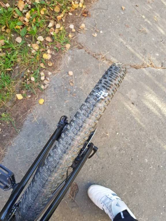

Accent_Szaj Opublikowano 19 Listopada 2020 Opublikowano 19 Listopada 2020 Kolejny raz TL zdały egzamin
