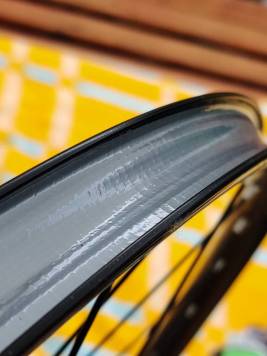

NRG Opublikowano 10 Sierpnia 2020 Opublikowano 10 Sierpnia 2020 Druga para kół za mną (pomagałem koledze przejść na tubeless w jego grawelu). Pomijając walkę z oponami (oryginalne Michelin były bardzo oporne jeśli chodzi o ich demontaż) pojawił się dość dziwny problem. Mianowicie, po zdjęciu wszystkiego z obręczy wyczyściłem ją dokładnie alkoholem, przykleiliśmy taśmę (Trezado), włożyliśmy wentyl (stożkowy Trezado) i sucha próba zakończyła się mega fiaskiem. Powietrze uciekało, ale w miejscu gdzie się tego nie spodziewałem - przez otwory na szprychy W obydwu kołach problem ten dało radę rozwiązać poprzez dodatkowe oklejenie obręczy i mocniejsze dociśnięcie wentyla w obręcz. Miał ktoś z Was podobne przeboje? Coś nie tak z taśmą (marka, za cienka), czy problem tkwił raczej w słabo osadzonym wentylu?

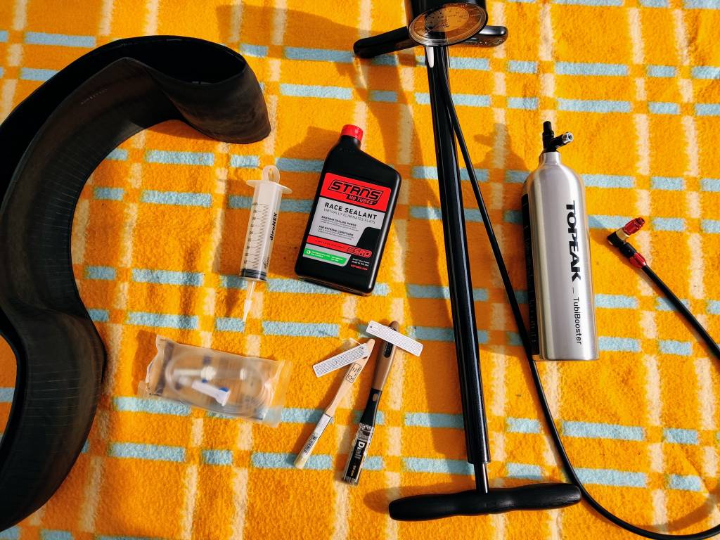

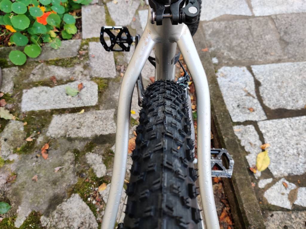

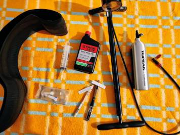

Frost Opublikowano 14 Sierpnia 2020 Opublikowano 14 Sierpnia 2020 W dzisiejszym odcinku tubeless wymieniamy z tyłu Ikona na Mezcal na obręczy nie-tubeless Merida Comp CC.
cepelia Opublikowano 14 Sierpnia 2020 Opublikowano 14 Sierpnia 2020 Tyle sprzętu na jednego Mezcal'a ? to są super opony współpracują
IOO Opublikowano 14 Sierpnia 2020 Opublikowano 14 Sierpnia 2020 W dniu 10.08.2020 o 21:48, NRG napisał: Druga para kół za mną (pomagałem koledze przejść na tubeless w jego grawelu). Pomijając walkę z oponami (oryginalne Michelin były bardzo oporne jeśli chodzi o ich demontaż) pojawił się dość dziwny problem. Mianowicie, po zdjęciu wszystkiego z obręczy wyczyściłem ją dokładnie alkoholem, przykleiliśmy taśmę (Trezado), włożyliśmy wentyl (stożkowy Trezado) i sucha próba zakończyła się mega fiaskiem. Powietrze uciekało, ale w miejscu gdzie się tego nie spodziewałem - przez otwory na szprychy W obydwu kołach problem ten dało radę rozwiązać poprzez dodatkowe oklejenie obręczy i mocniejsze dociśnięcie wentyla w obręcz. Miał ktoś z Was podobne przeboje? Coś nie tak z taśmą (marka, za cienka), czy problem tkwił raczej w słabo osadzonym wentylu? Ja tak miałem przy za wąskiej taśmie. Sprawdź też czy nie ma zadziorów przy otworach na nyple, u mnie po paru godzinach w taśmie robiły się dziurki.

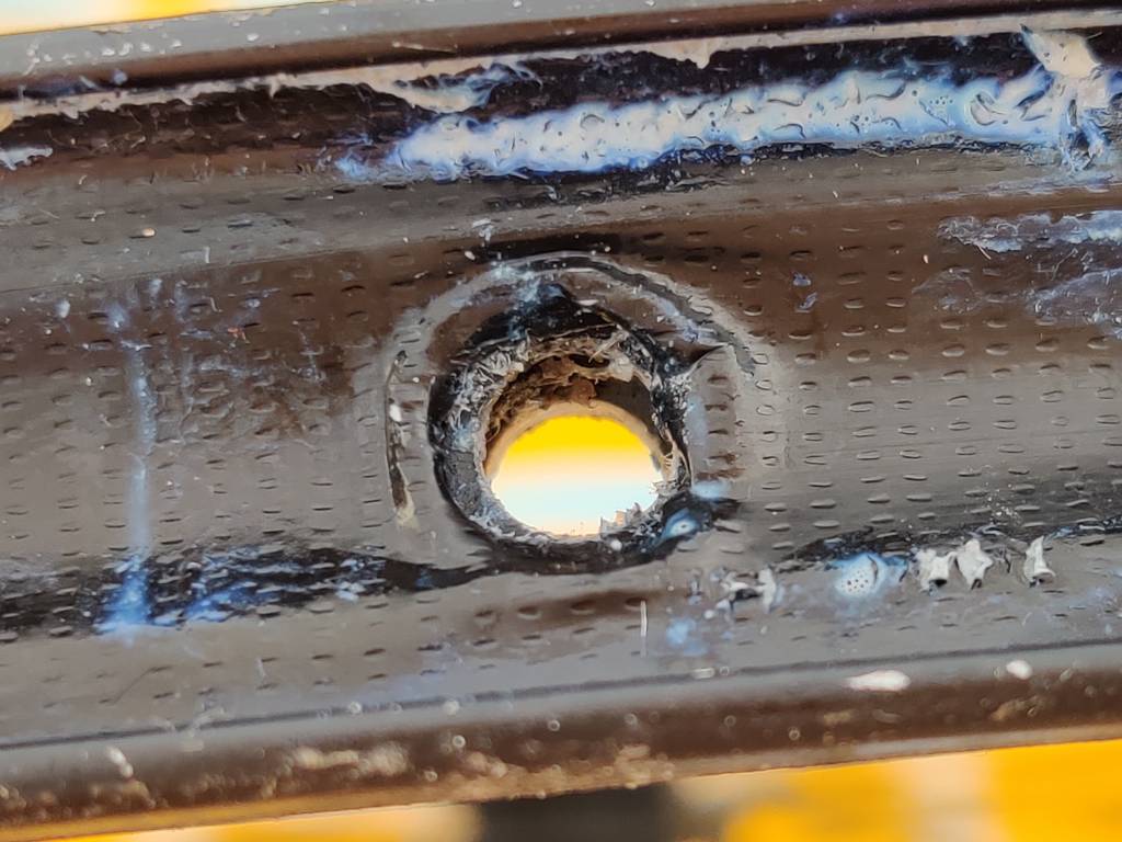

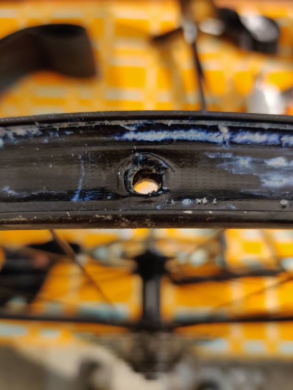

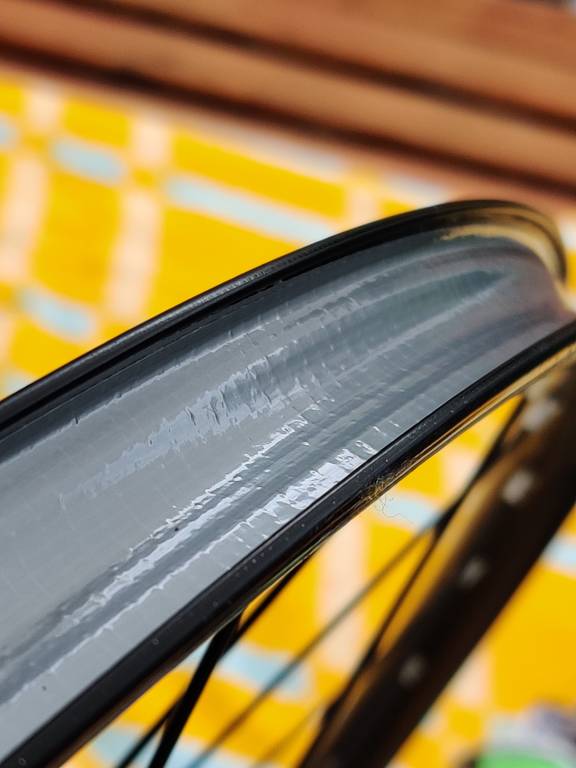

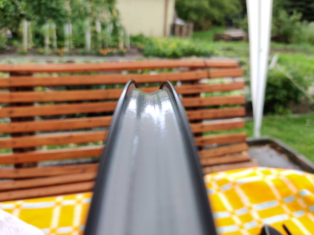

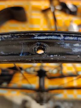

Frost Opublikowano 14 Sierpnia 2020 Opublikowano 14 Sierpnia 2020 (edytowane) Po rozebraniu koła znalazł się drugi winowajca uchodzącego powietrza - zbyt rozepchany otwór pod wentyl. Mleczko dostało się na około i rozpuściło trochę klej od taśmy i była spora nieszczelność, regularnie tam bąbelkowało od strony wentyla na zewnątrz. Oczywiście nie zabrałem ze sobą Gorillaz tape więc powrót do domu i ją jednak gdzieś zgubiłem. W Castoramie oraz Obi brak odpowiednika. W międzyczasie ulewa i klimat na robienie czegokolwiek się popsuł. Jedyna opcja to tymczasowo szara taśma izolacyjna aby zakryć otwory i zainstalować oponę na dętce. Była roleczka 25mm więc wziąłem. Taśma cienka więc nawinąłem 3-4 warstwy. Na półce stała jeszcze butelka z około 100ml mleka OKO HF więc raz się żyje. Założyłem oponę (bez problemu, nie trzeba było nawet łyżek), podłączyłem air tank i tak to można robić tub.eless. Działa. Spuściłem powietrze, otworzyłem łyżkami bok, wlałem mleko, znowu air tank i wszystko ładnie się ułożyło. Zobaczymy czy na tej taśmę w ogóle to zadziała. Zamówię na zapas w tygodniu jakąś taśmę, dla odmiany może inną niż Gorilla. Zrobiłem około 20km po swojej standardowej trasie pod zamek w Cisowie i jest ok, wad nie stwierdzono, koło kręci się do przodu. Rozmiar 2.35 wydaje się optymalny. Zostało około 12-15mm luzu do krawędzi dolnego widelca z lewej i prawej strony. Zobaczymy ile będzie powietrza w dniu jutrzejszym - dzisiaj pompowałem Lezyne floor 2.0Bar, elektroniczny Topeak pokazal na przednim i tylnym 1.8Bar więc na wesoło. Edytowane 14 Sierpnia 2020 przez Frost

NRG Opublikowano 18 Sierpnia 2020 Opublikowano 18 Sierpnia 2020 W dniu 14.08.2020 o 12:21, IOO napisał: Ja tak miałem przy za wąskiej taśmie. Sprawdź też czy nie ma zadziorów przy otworach na nyple, u mnie po paru godzinach w taśmie robiły się dziurki. Jeden z moich typów to właśnie problem z taśmą. Na szerokość była idealna (odrobinę za duża jak na szerokość obręczy). Póki co kumpel jeździ i nie narzeka. Nic nie ucieka, ciśnienie zachowane Zwalę to zatem na winę taśmy i zobaczymy przy kolejnych zabawach 1

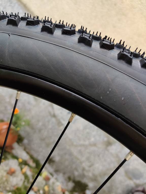

Frost Opublikowano 27 Sierpnia 2020 Opublikowano 27 Sierpnia 2020 (edytowane) Wyczyściłem w dniu wczorajszym przednią obręcz z taśmy Gorilla i mleka OKO. Mleko OKO w porównaniu do Stans Race jest bardzo gęste i chyba wlewałem go do tej pory za mało. Mocno natomiast powynikało w pory w oponie Ikon, zwłaszcza na jej bokach. Stans przy tym ma konsystencję jak Łaciate. Nie zrobiła na mnie dobrego wrażenia taśma DT Swiss. Kupiłem szerokość 23mm czyli mniej i lepiej się to układa ale sama taśma jest mocno plastikowa i fabryczny klej nie sprawia wrażenia zbyt mocnego. Na wszelki wypadek owinąłem koło dwukrotnie. Być może to tylko złudne pierwsze wrażenie, zobaczymy. Vittoria Barzo - miękka i cicha na przodzie. Przy samym myciu i składaniu fabrycznego Ikona to on ma gumę sprawiająca wrażenie plastikowej w porównaniu do Vittorii, która jest miękka i lepka. Dzisiaj test w terenie. I zobaczymy w weekend ile zeszło powietrza po dzisiejszej jeździe i dopompowaniu. Edytowane 27 Sierpnia 2020 przez Frost Cuda autokorekty
