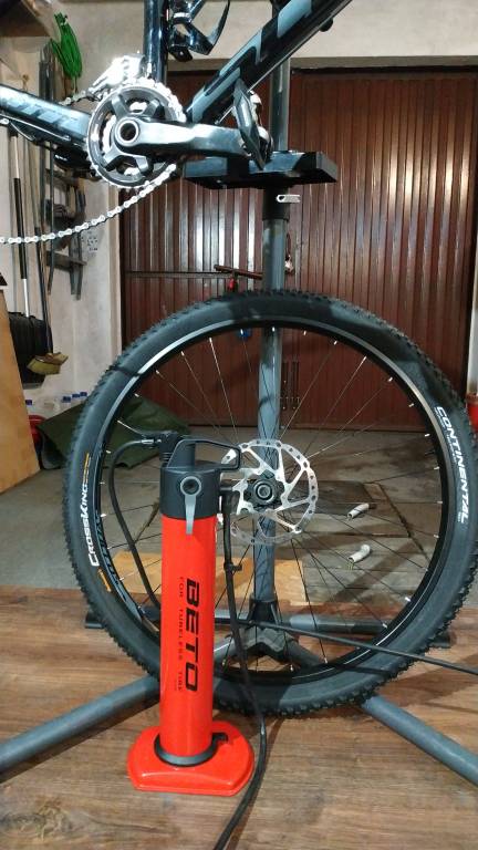

swierzak Opublikowano 27 Stycznia 2020 Opublikowano 27 Stycznia 2020 A strzelał już ktoś z tego czerwonego Beto Tanka?Ja już mam pierwsze strzelanie za sobą z Beto Tanka Idzie naprawdę sprawnie i bezproblemowo. Opona osadza się zawsze za pierwszym razem. Nie trzeba nawet odkręcać wentyla. Osadziłem dwa Racing Ralph 26x2.1.Pompujesz do środka 12 bar i nie ma siły by laczek nie wskoczył. Przydatne urządzenie nie za miliony monet, które warto mieć w garażu.Wysłane z mojego LM-G710 przy użyciu Tapatalka 1
ahaja Opublikowano 27 Stycznia 2020 Opublikowano 27 Stycznia 2020 Swoje mleko kupiłem ... jakoś w maju ;-). Nie otwierałem , było szczelnie zamknięte, a użyłem dopiero teraz. To ładnie. Do 12 barów ... dużo, ale to pewnie dlatego, że zbiornik mały. Jak się wstrzeli to ile pokazuje manometr przy takiej oponie?

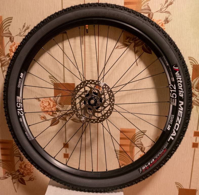

Pitrich Opublikowano 12 Lutego 2020 Opublikowano 12 Lutego 2020 Dziś mleczyłem Vittoria Mezcal na obręczach DT Swiss E512. Taśma NoTubes i wentyle Trezado. Opona weszła z lekkim oporem ale o niebo lepiej niż toporne drutówki Schwalbe które musiałem na siłę zakładać. Ranty opony potraktowałem wodą z płynem do naczyń i bez problemu wskoczyły na zwykłej pompce podłogowej Zalałem mleczka TNT z zestawu Vittori 250ml na dwa koła, wolę więcej niż na styk. Zdziwiony jestem że tak łatwo poszło, obawiałem się że nie uda się ich uszczelnić na zwykłej pompce a tu zonk Zobaczymy po nocy czy nie zejdzie powietrze. 1
Grzegorz_Macko Opublikowano 13 Lutego 2020 Opublikowano 13 Lutego 2020 Jak opona wchodzi ciasno na obręcz, to nic tylko się cieszyć. Łatwiej ja później uszczelnić, bo ma mniejsze szpary między felga, rantem opony.
Pitrich Opublikowano 13 Lutego 2020 Opublikowano 13 Lutego 2020 No te oponki wchodzą ciasno ale bez problemu można założyć ręką. Schwalbe Smart Sam Plus ledwo włożyłem na dwie łyżki, które prawie pekały przy wyginaniu.
cepelia Opublikowano 13 Lutego 2020 Opublikowano 13 Lutego 2020 Jeździłeś już na tych oponach ?? Próbuje znaleźć coś na ich temat konkretnego ale nic nie ma... tylko marketing... jak byś mógł się podzielić wrażeniami jak to się trzyma na mokrych liściach i tym podobnej nawierzchni leśnej ... i czy na asfalcie ( bo jednak jakoś do lasu trzeba dojechać ) opory toczenia są akceptowalne czy czeka pompowano na dojazd...
Pitrich Opublikowano 13 Lutego 2020 Opublikowano 13 Lutego 2020 Na szybko z dziś. 30 min testowej jazdy bo akurat przyszedł damper z serwisu. Płyną po asflacie i kostce jak zły. Na twardym opona przyklejona do drogi, do lasu nie wjeżdżałem bo 3 dni padało i nie chciałem się uświnić. Lepsze wybieranie nierówności, może to kwestia oplotu,mieszanki,bezdętki - tego nie wiem W każdym bądź razie jest lepiej. Będę jeszcze kombinował z ciśnieniem bo zalecane przez Vittorię 2.3 / 2.4 jest ok na twarde podłoże ale w teren zjadę w dół.

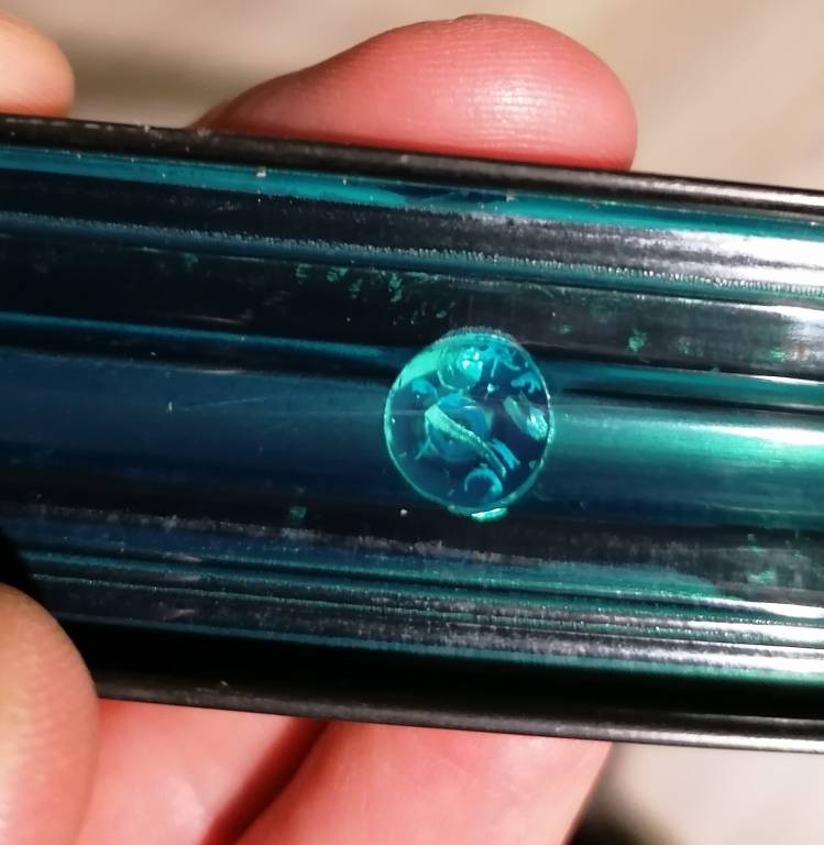

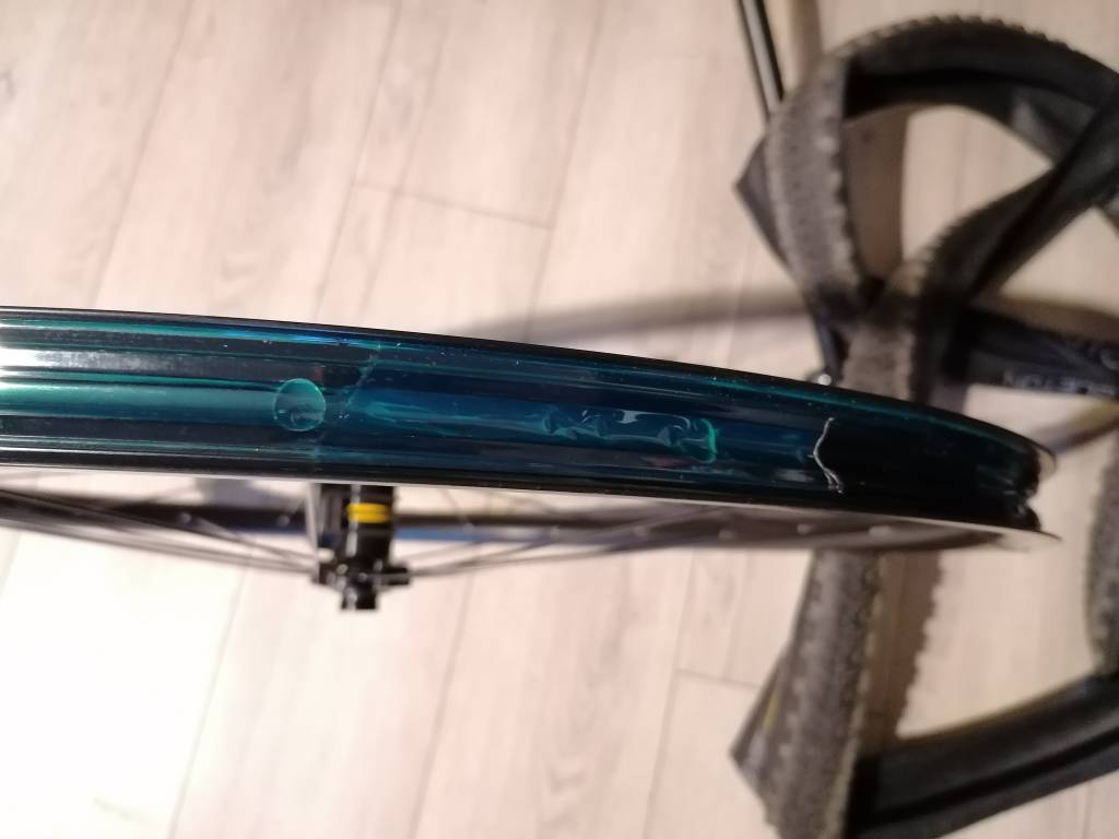

Yare Opublikowano 29 Lutego 2020 Opublikowano 29 Lutego 2020 (edytowane) Dzisiaj z wielkim wysiłkiem zdjąłem opony z Mavic Crossmax. Niestety Tubeless "READY" od Mavica wygląda naprawdę nieładnie. Zerwać i nałożyć nową taśmę? Moje pierwsze Tubeless. Edytowane 29 Lutego 2020 przez Yare
Kruk Opublikowano 29 Lutego 2020 Opublikowano 29 Lutego 2020 Ja bym tak zrobił. Fakt taśmy nie są tanie ale wolałbym to zrobić raz a dobrze bo faktycznie wygląda to niechlujnie.
Yare Opublikowano 29 Lutego 2020 Opublikowano 29 Lutego 2020 Wióry przyklejone do taśmy to już jakaś masakra. Obydwa koła podobnie wyglądają. Człowiek nie wie na czym siedzi czasem ;/
