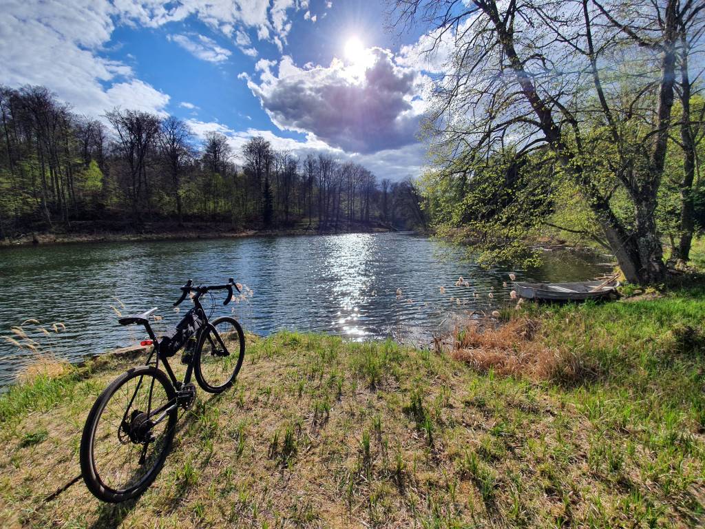

Ziombi Opublikowano 10 Maja 2020 Opublikowano 10 Maja 2020 Minęło trochę czasu, pojeździłem swoją sekwoją, mam kilka pomysłów na dostosowanie do aktualnych potrzeb i standardowo chciałbym zapytać o rady. W związku z suszą (ponoć ma być strasznie tego roku) i ucieczką w stronę komfortu, chcę zamienić koła na 27,5 x 2,0. @Fimala pisał ze taki rozmiar spokojnie wchodzi (błotników nie planuje), a przy mojej wysokiej wadze (120 kg) i wysuszonych drogach piaskowych szeroka, wysoka opona powinna się sprawdzić. Przy okazji pozbyłbym się seryjnych „kowadeł” . Interesuje mnie wybór dostawcy kół, czesci do ich złożenia (a może koła GRX?) i finalnie opony. Najbardziej podchodzą mi te Continental RaceKing (miałem w mtb i były super) ale biorę pod uwagę też Panaracer Gravelking i WTB Riddler. Jeżdżę głównie po lasach i łąkach wiec potrzebuję oponę na luźny piach i kamienne drogi z ostrymi, luźnymi kamieniami. Na koniec dochodzi wybor między dętkami a mlekiem. Mam też pytanie czy mogę w swoim sklepowym setupie napędu wymienić kasetę na bardziej miękką? Na koniec przesyłam zdjęcie z wyjazdu weekendowego 2
Fimala Opublikowano 10 Maja 2020 Opublikowano 10 Maja 2020 31 minut temu, Ziombi napisał: Minęło trochę czasu, pojeździłem swoją sekwoją, mam kilka pomysłów na dostosowanie do aktualnych potrzeb i standardowo chciałbym zapytać o rady. W związku z suszą (ponoć ma być strasznie tego roku) i ucieczką w stronę komfortu, chcę zamienić koła na 27,5 x 2,0. @Fimala pisał ze taki rozmiar spokojnie wchodzi (błotników nie planuje), a przy mojej wysokiej wadze (120 kg) i wysuszonych drogach piaskowych szeroka, wysoka opona powinna się sprawdzić. Przy okazji pozbyłbym się seryjnych „kowadeł” . Interesuje mnie wybór dostawcy kół, czesci do ich złożenia (a może koła GRX?) i finalnie opony. Najbardziej podchodzą mi te Continental RaceKing (miałem w mtb i były super) ale biorę pod uwagę też Panaracer Gravelking i WTB Riddler. Jeżdżę głównie po lasach i łąkach wiec potrzebuję oponę na luźny piach i kamienne drogi z ostrymi, luźnymi kamieniami. Na koniec dochodzi wybor między dętkami a mlekiem. Mam też pytanie czy mogę w swoim sklepowym setupie napędu wymienić kasetę na bardziej miękką? Na koniec przesyłam zdjęcie z wyjazdu weekendowego Czuję sie wywołany do tablicy. Co do napedu to nie powinno byc problemu. Mozesz zalozyc kasetę 12-36 od Shimano lub np 11-40 od Sunrace. Z tym że do konca nie jestem pewien czy przerzutka ogarnie. Masz Sore czy Alivio? Jeśli Alivio to myślę że ogarnie, jeśli Sora to tylko z Goat linkiem. Koła mozesz zlozyc na obreczy DT Swiss R500 lub np Dartmoor Tomcat. Do tego jakieś piasty Novateca lub DT zaleznie od budzetu. Co do opon to zostałbym przy Race Kingach. Komplet czesto za wartość jednej opony "gravelowej", a opory na asfalcie całkiem znośne.
Ziombi Opublikowano 10 Maja 2020 Opublikowano 10 Maja 2020 (edytowane) Na kolegę @Fimala można liczyć jak na Zawiszę Mam sorę ale jest okazja żeby pójść po bandzie i założyć jakieś 9 rzędowe XT albo XTR! Może ogarnie ta kasetę 11-40 a uspokoi to przy okazji łańcuch. Jak myślicie? W temacie kół, najbardziej interesuje mnie niezawodność. Ujeżdżam po takich „drogach” , że często się zastanawiam czy nie powinienem kupić FatBika... Co do budżetu to sam nie wiem, 1000 - 1500 ( tak na serio 1500+) bez opon i dętek. Tyle chyba uda mi się „wynegocjować na zarządzie” Edytowane 10 Maja 2020 przez Ziombi
Fimala Opublikowano 10 Maja 2020 Opublikowano 10 Maja 2020 1 godzinę temu, Ziombi napisał: Na kolegę @Fimala można liczyć jak na Zawiszę Mam sorę ale jest okazja żeby pójść po bandzie i założyć jakieś 9 rzędowe XT albo XTR! Może ogarnie ta kasetę 11-40 a uspokoi to przy okazji łańcuch. Jak myślicie? W temacie kół, najbardziej interesuje mnie niezawodność. Ujeżdżam po takich „drogach” , że często się zastanawiam czy nie powinienem kupić FatBika... Co do budżetu to sam nie wiem, 1000 - 1500 ( tak na serio 1500+) bez opon i dętek. Tyle chyba uda mi się „wynegocjować na zarządzie” No to sprawdzony zestaw DT Swiss R500 + Piasty DT 350. XT troche uspokoi łancuch. Bedziesz zadowolony

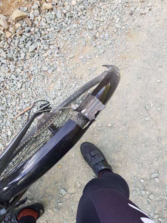

M.C Opublikowano 12 Maja 2020 Opublikowano 12 Maja 2020 Tak się skończyła moja druga wyprawa po górach gravelem: Dwa dni temu myślę sobie "ściągnę te błotniki i założę grube oponki 40C", ale zrezygnowałem bo jeżdżę tylko po utwardzonych drogach. Jedyny patyk na kamienistej drodze
m-peter Opublikowano 12 Maja 2020 Opublikowano 12 Maja 2020 Masz przynajmniej teraz lepsze chłodzenie opony 😂
