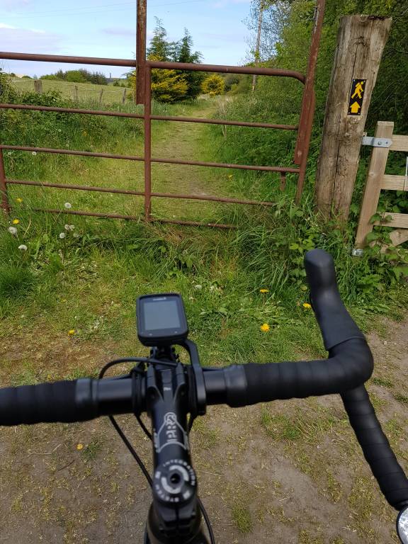

M.C Opublikowano 17 Maja 2020 Opublikowano 17 Maja 2020 Żeby nie było, że ostatnio tylko narzekałem że nigdzie nie mogę wyjechać. Zdjęcie drogi utwardzonej z trawami gdzie gravel śmigał jak ekskluzywna łódź. Tak super i mięciutko mi się dawno nie jechało. Szkoda tylko że 500 metrów dalej kolejna brama i zawróciłem, bo niejedna
Fimala Opublikowano 17 Maja 2020 Opublikowano 17 Maja 2020 4 minuty temu, M.C napisał: Żeby nie było, że ostatnio tylko narzekałem że nigdzie nie mogę wyjechać. Zdjęcie drogi utwardzonej z trawami gdzie gravel śmigał jak ekskluzywna łódź. Tak super i mięciutko mi się dawno nie jechało. Szkoda tylko że 500 metrów dalej kolejna brama i zawróciłem, bo niejedna A furtka obok nie jest otwarta? Widzialem na filmikach z UK ze tam powszechne jest takie zamykanie bramek za soba na szlakach.
M.C Opublikowano 17 Maja 2020 Opublikowano 17 Maja 2020 Teraz, Fimala napisał: A furtka obok nie jest otwarta? Widzialem na filmikach z UK ze tam powszechne jest takie zamykanie bramek za soba na szlakach. Ta boczna tak i przerzucałem rower nad nią, bo chyba specjalnie dla rowerzystów utrudnienie że jest ciasna i wahadłowa. W górach zazwyczaj są zwykłe furtki, które idzie otworzyć i przecisnąć rower.
