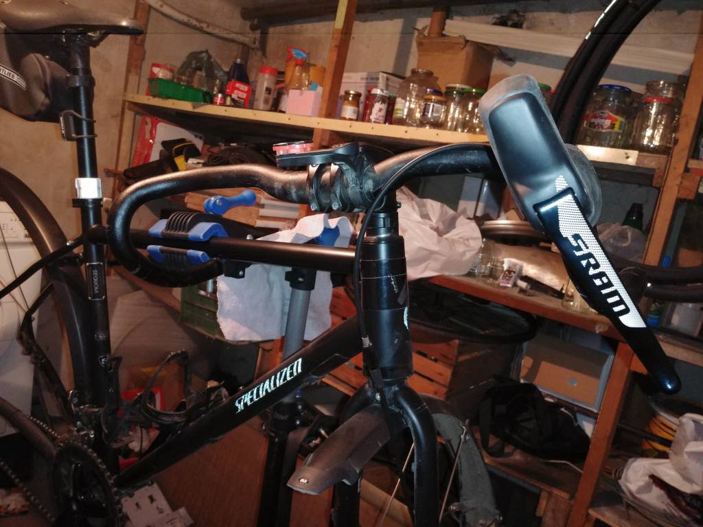

Fimala Opublikowano 1 Grudnia 2019 Opublikowano 1 Grudnia 2019 1 godzinę temu, gianfranco napisał: Panowie dotarła do mnie paczką z grupa 105 Zabieram się za wymianę grupy z sora na 105 . Główny powód to zmiana hamulców na hydrauliczne. Poczytałem trochę o wymianie i mam nadzieję , że dam radę jeśli ktoś z Was robił taką wymianę to proszę o podzielenie się widzą na ten temat Dzięki U mnie wlasnie wymiana na Sram Rival 1 w toku.
